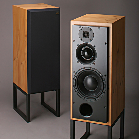

'....περιέργως, η ATC είναι υπεύθυνη και για το χειρότερο προστατευτικό που έχουμε μετρήσει/ακούσει μέχρι σήμερα: αυτό των SCM50 που χρησιμοποιούμε παγίως ως ηχείο αναφοράς... '
Θέμη, ( - ή όποιος άλλος γνωρίζει) έχει νόημα να φτιαχτεί πλαίσιο, ώστε μετά την αφαίρεση του προστατευτικού, να περιορίζεται κάπως η Edge Diffraction?
Ναι, η ATC τονίζει ότι είναι απαραίτητο το πλαίσιο. Μπορεί βέβαια κανείς να αντικαταστήσει το υπάρχον ύφασμα με κάτι πιο ηχοπερατό αν νομίζει.

Η φτιαχνεις ενα ιδιο τελαρο μαυρου χρωματος χωρις υφασμα με 45ο μισοτσιμπουκο οπως το εργοστασιακο.

Κάτι θα ξέρει για να το γράφει ο Δ. Σταμ. αλλά οι Γερμανοί φίλοι μας βρίσκουν το πλαίσιο/ύφασμα μια χαρά:
http://studio-hifi.com/images/Stereoplay_2010-08_ATC_SCM100A_SL_TowerFF-.pdf
Αν και πιστεύω η λύση που προτείνει ο soco είναι η καλύτερη (τελάρο με κούρμπα χωρίς ύφασμα).
