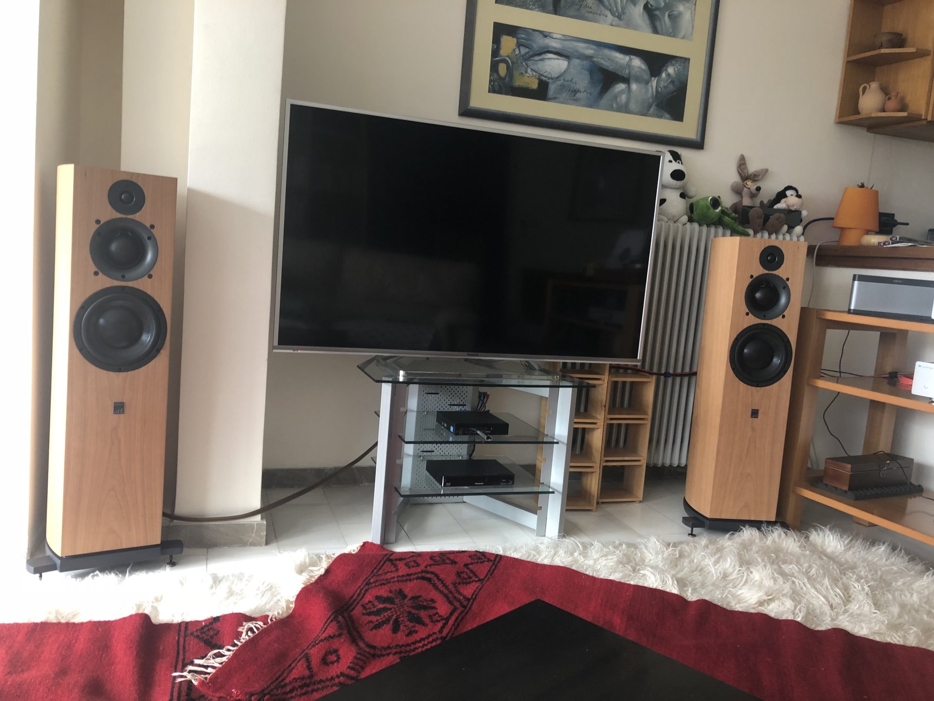

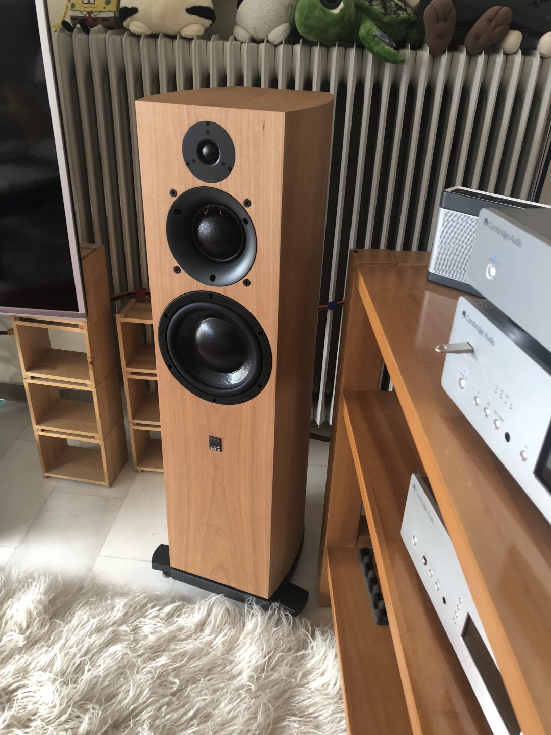

Καλημέρα σε όλους.
Πριν λίγο έστησα τα 40άρια και άρχισαν να παίζουν με τον 851a.
Παρόλο που ειναι άστρωτα, έχω μείνει εντυπωσιασμένος από τον όγκο, το βάθος, την καθαρότητα κλπ, κλπ.
Π.χ. στο “So What” του Mikes Davis, απο καλό Αμερικανικό βινύλιο του 70, σε μερικά σημεία, με το B&W, η τρομπέτα στο αριστερό τουίτερ, ακουγόταν σα να χει γρεζι, σαν να «κολλάει».
Με τα 40άρια, αυτό εξαφανίστηκε...
Και να μην πως πως αισθάνεσαι το κοντρα μπάσο...
Και ο 851a φαίνεται ότι δεν καταλαβαίνει τίποτα, τα παίζει δυνατά και όμορφα και φαίνεται να έχει αποθέματα.
Ας σημειωθεί, βελβαια, ότι το «δυνατά» το δικό μου ειναι τόσο, όσο να μπορείς να μιλάς -σχετικά άνετα - στον διπλανό σου στο καναπέ!
