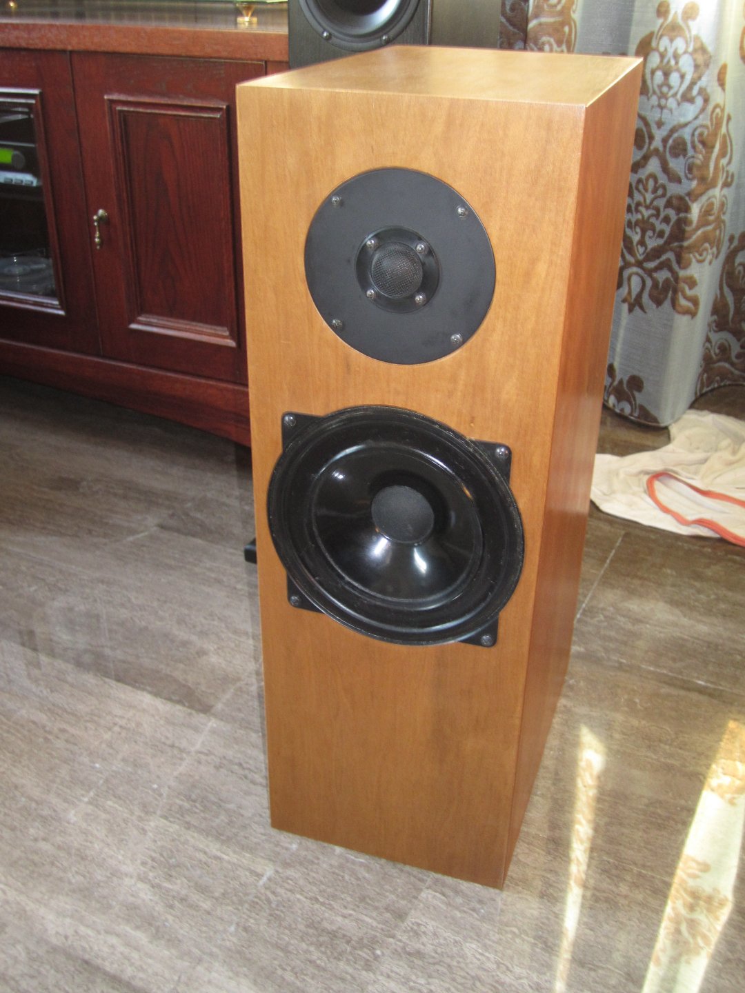

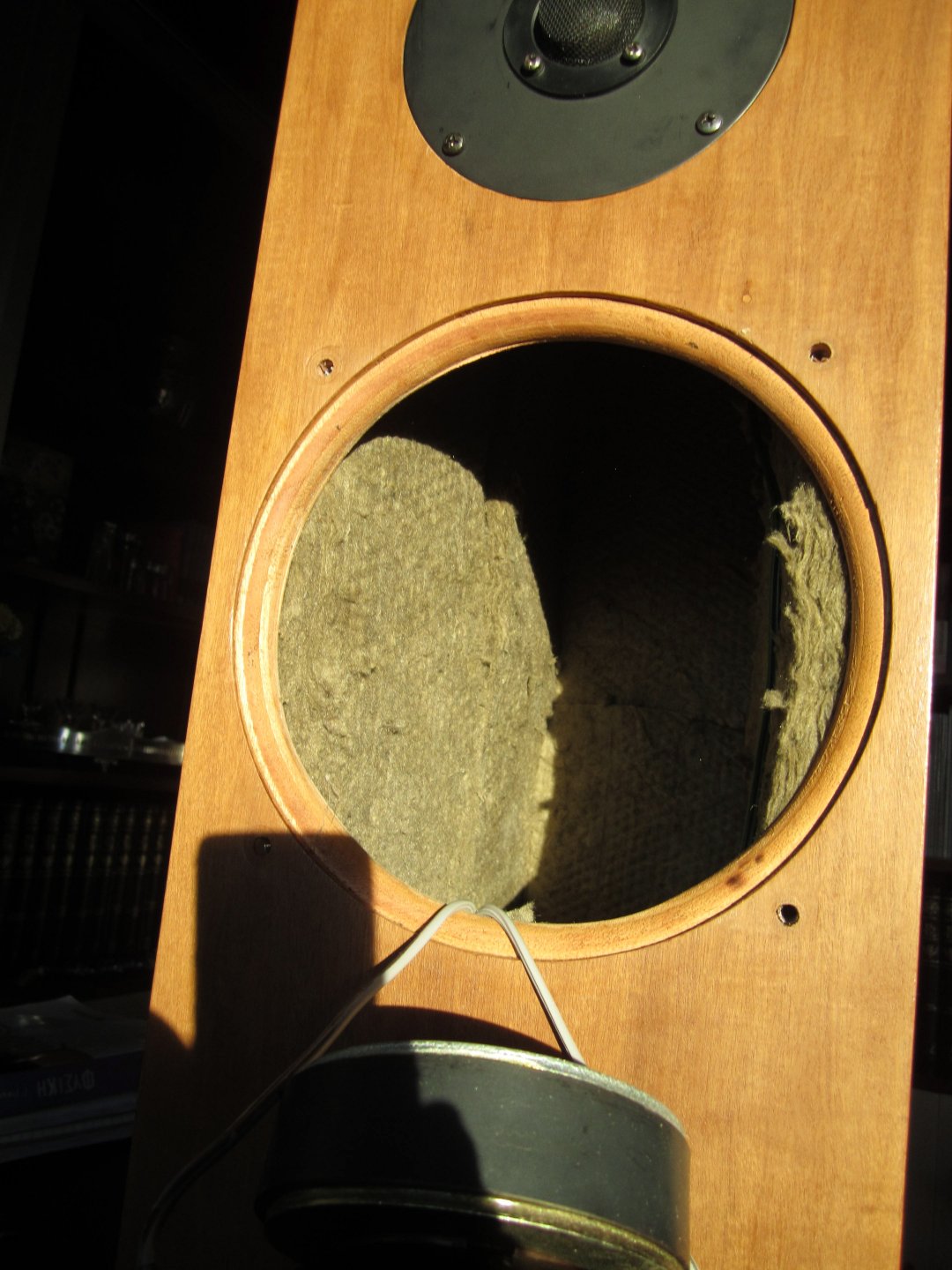

Μετά από 15 χρόνια που κρατούσα τα μεγάφωνα στα κουτιά αποφάσισα να κατασκευάσω ένα ηχείο με καμπίνες κλειστού τύπου και διαστάσεις που έδινε η audax.Το αποτέλεσμα είναι αρκετά συμπαθητικό!

crossover? ομορφη κλασικη κατασκευη..μ αρεσει που παρολο ειναι δυσκολο μεγαφωνο, εκανες πατουρες.

Πολύ όμορφη η κατασκευή σου. Να τα χαίρεσαι.
Η Audax πρότεινε κλειστή καμπίνα για τα συγκεκριμένα μεγάφωνα?
Υπήρχε διαθέσιμο και crossover και αυτό χρησιμοποίησες?
Ανέβασε και άλλες φωτογραφίες.
Υ.Γ.
Αν αφαιρέσεις το προστατευτικό από τα tweeters θα ακουστεί καθαρότερα, αλλά θα χρειαστείς ελαφρώς μείωση της στάθμης, γιατί θα ακούγεται δυνατότερα χωρίς αυτό.

Αν καταλαβα καλά απο εναν ροζο στην πατούρα ειναι απο μασιφ ξύλο? Πες μας δυο λόγια.

crossover? ομορφη κλασικη κατασκευη..μ αρεσει που παρολο ειναι δυσκολο μεγαφωνο, εκανες πατουρες.[/QUOTE

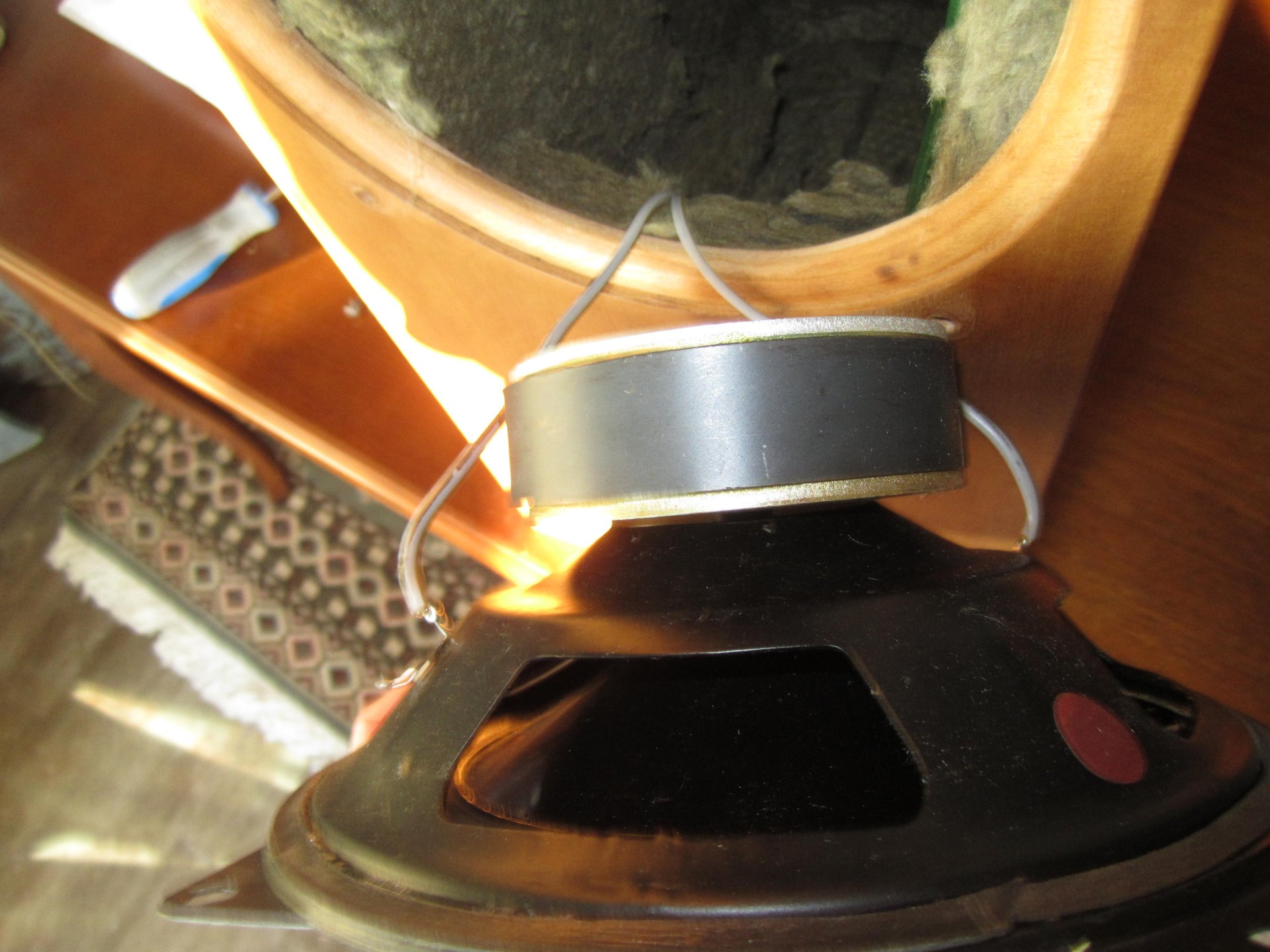

καλησπερα,crossover θα σας τα βγάλω φωτογραφία.Είναι κατασκευασμένα από τον πατέρα μου πριν 20 χρόνια περίπου.Μολις λύσω το ηχείο θα στείλω φώτο.Δεν θυμάμαι καθόλου τι crossover φοράνε.
Να τα χαίρεσαι πολύ καλή δουλειά.
καλησπέρα,οι καμπίνες είναι απο κοντρα πλακέ θαλασσης με επένδυση καπλαμάς νομίζω δρυ.Τα κουτιά τα έχω πολλά χρόνια αποθήκη.Θα πάω να τα δώ αν είναι καπλαμάς δρυς ή καρυδιά῎

Όμορφη κατασκευή.Οι καμπίνες ιδιοκατασκευή;
καλησπέρα,οι καμπίνες είναι κατασκευασμένες από μένα με μέτρα της audax....25 χρονια πριν....o πατέρας μου ήταν πολύ καλός στην κατασκευή και στην επένδυση με καπλαμά.
Υ.Γ.
καλησπέρα Mod,ναί το crossover ήταν πακέτο με τα μεγάφωνα της τότε εποχής...μπορεί να έιναι μεγάφωνα 25 ετών.Το tweeter ήδη είναι λίγο υπερβολικό και να σου πώ μου αρέσει το καπάκι...σκέφτομαι να μην το βγάλω...Το crossover θα σας το βγάλω αυριο μια φώτο.
ναι πατούρες με ρουτερ....έχω και φίλο που κόβει με ειδικό μηχάνημα πατούρες σε υπολογιστή τα ξύλα...αλλά το κατάλαβα αφού τις είχα κανει...το crossover αυριο σε φώτο! :)
[DOUBLEPOST=1515191958][/DOUBLEPOST]
[DOUBLEPOST=1515192067][/DOUBLEPOST]
[DOUBLEPOST=1515192144][/DOUBLEPOST]

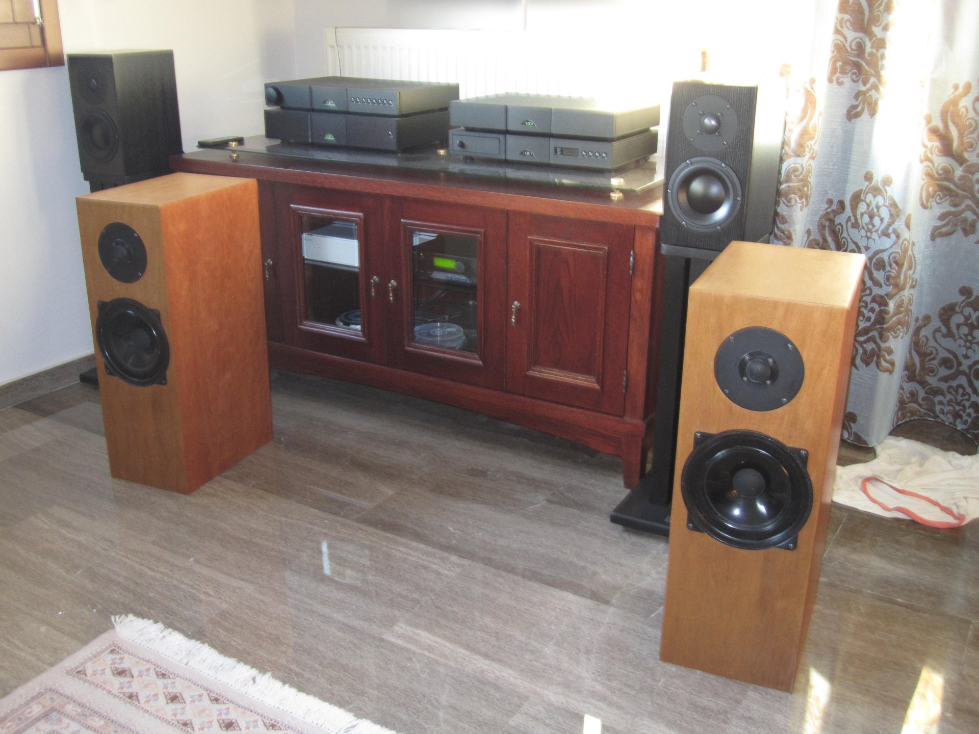

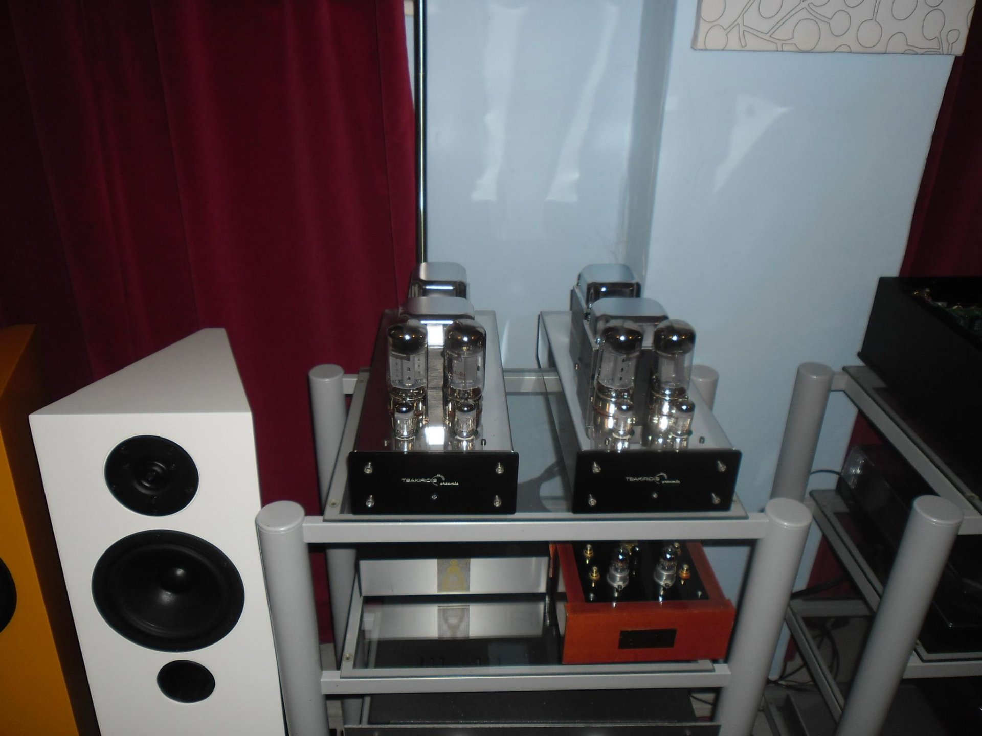

Mιας και το συζητάμε...τι λέτε να τα βάλω στο εξωχικό με naim nap200,alchemist forseti apd15 mk2 ή με το νέο απόκτημα ῞ τσακιριδη artemis 6550;;;

Πολύ όμορφη δουλειά συγχαρητήρια και από μένα.
Τα μεγάφωνα τα έχω χρησιμοποιήσει και εγώ σε ιδιοκατασκευή αντίγραφων των Tangent RS4 (αγγλικών ηχείων της 10ετίας '80), αλλά με bass reflex υλοποίηση.
Έχουν πολύ ευγενικό ήχο, αλλά πολύ χαμηλή ευαισθησία (ίσως 82-83 db).
Ευχαριστώ Στελιο.Δεν παρατήρησα να είναι αναισθητα.....!Το τουιτερ είναι βέβαια πιο ευαίσθητο σίγουρα.

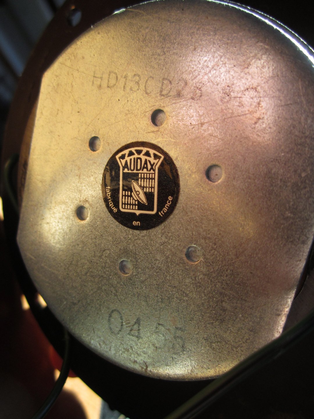

Τα woofers αυτά είναι σχεδιασμένα για κλειστή καμπίνα.
Η μονάδα υψηλών συχνοτήτων, αν και δεν είναι καθαρόαιμο tweeter καθότι με μεγάλο και βαρύ θόλο με έντονο roll-off μετά τους 14 KHz, έχει αρκετά μεγάλη ευαισθησία 92,5 db αν είναι αυτό με το μεγάλο μαγνήτη.
Αναλόγως και το κύκλωμα το κύκλωμα διαχωρισμού, θέλει αρκετό κόψιμο για να ισορροπήσει η απόκριση.
Αξέχαστες εποχές με τις διάφορες εκδοχές του HD-13. Με αυτό είχα φτιάξει το πρώτο μου σοβαρό ηχείο και με woofer Audax 6,5 inch HD-17 κάτι.
Ακόμα υπάρχει στην αποθήκη και μάλιστα σε άριστη κατάσταση.
