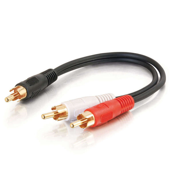

Καλησπέρα η ερώτηση είναι σαφής μπορώ να κάνω το pre out του sub σε rca και να το συνδέσω σε τελικό για να οδηγήσω κάποια παθητικά subs??

Δεν βλέπω τον λόγο να μην μπορείς. Τα volume, συχνότητα αποκοπής τα ρυθμίζεις από τον AV

Τι εννοείς να το κάνεις σε RCA; RCA είναι, και preout είναι = line. Φυσικά συνδέεται σε τελικό για sub, και τα ενεργά subs τελικό έχoυν μέσα.

Παιδες καλησπέρα ειμαι από κινητό οποτε δεν μπορώ να ανεβάσω! Λοιπόν στον ενισχυτή το pre out του sub είναι ένα μαύρο θηλυκό βύσμα rca και εγώ ρωτα πως και αν αυτό γίνεται να το κάνω κοκκινο άσπρο rca για να το συνδέσω στον τελικό.

Υπάρχει περίπτωση να συναντήσω κάπου πρόβλημα σε αυτό που θέλω να κάνω??

Με την αντίσταση εξόδου του προ και τη νέα αντίσταση εισόδου του τελικού δε θα υπάρχει θεμα με τα δυο κανάλια παράλληλα; Αλλωστε και απο ρεύματα οι avr στην προενισχυση δεν είναι και τίποτα γαϊδούρια.
