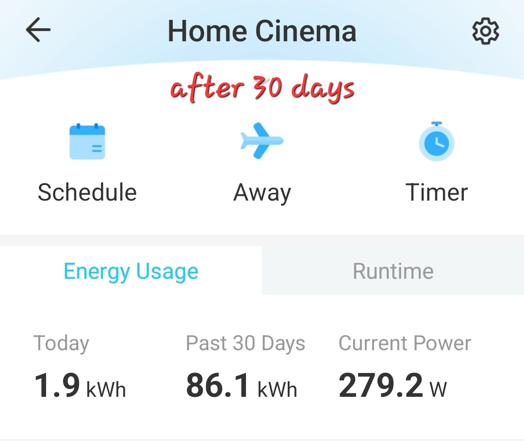

Δεν πάει έτσι η κατανάλωση του AV. Ο δικός μου πχ είναι 5x75watt (375watts), με max power consumption τα 500w σύμφωνα με την εταιρεία. Το sub είναι 650watts με peak τα 1900watts. Τα μετρούσα όλα μαζί με μετρητή ενέργειας (χώρια τον smart μετρητή που θα μου έβγαζε το σύνολο), για ένα μήνα σε διάφορα σημεία-ταινίες. Μαζί με την TV σε normal εντάσεις και στο μέσο όρο της ταινίας δεν πήγαινε πάνω από 300watt ως σύνολο. Στο 80% της διάρκειας ήταν ανάμεσα στα 250-280watts Να πήγε και 400 και 500 και 600 για 1"-2"; Και τι έγινε;
Σε ένα μήνα και με χρήση 3-4 ώρες κάθε μέρα η τελική συνολική κατανάλωση ΟΛΟΥ του συστήματος ήταν 86kwh. Πολύ χοντρικά 8€ με το δικό μου τιμολόγιο, και δεν έχω βγάλει τα νυχτερινά.
