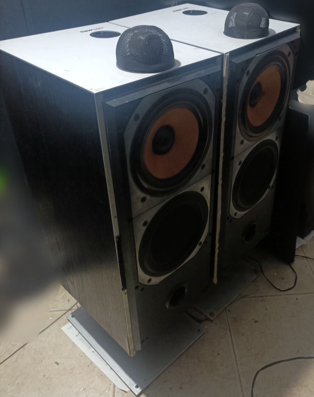

B&W DM7 200watt 8Ohm 95dB σύστημα μεγαφώνων τριών μονάδων μεγαφώνων ακριβείας
Με τα υψηλότερα πρότυπα πιστότητας στην αναπαραγωγή του αρχικού ήχου.
Τιμή 490€ με δυνατότητα ακρόασης μετά από ενημέρωση
Με τις αυθεντικές βάσεις που τοποθετούν το μεγάφωνο με ακρίβεια στο βέλτιστο ύψος ακρόασης Frequency Response: 30Hz to 25kHz Recommended Amplifier: 200W Impedance: 8Ω Sensitivity: 95dB Bass Radiator: 1 x ADR220 passive radiator Midbass: 1 x 160mm BM220 Tweeter: 1 x 26mm TS26 polyester Enclosure: 40 litre
Dimensions: 900 x 270 x 382mm Weight: 29kg
