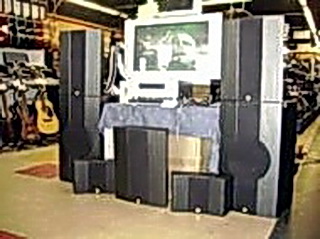

Το setup να σου το πω βρε Κώστα μου, αλλά δεν θα το ξέρεις, είναι αρχαίο σαν τον προβολέα μου! :116:
Λοιπόν ο AVR KENWOOD KRF-X9992D AC3 ΤΗΧ, ηχεία JAMO THX ONE τα sub με ξεχωριστό ενισχυτή τον
KENWOOD KMX-1000 THX.
http://www.cinenow.co.uk/products/101-kenwood-krf-x9992d
ΥΓ. Άμα βγάλεις άκρη πες μου κι εμένα!
