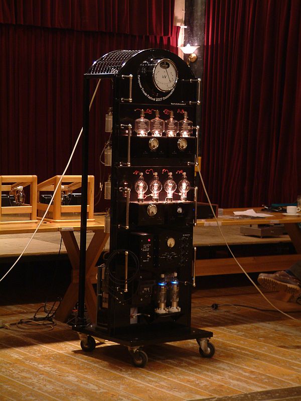

Κωστα, αυτη φτανει??? :happy_4:

Στον πανω οροφο βλεπω μια τετραδα απο 4-400 εαν βλεπω σωστα εκτος και αν ειναι 4-1000.
Ενα τετοιο ρακ ειχαμε στο μυστηριο Πειραματικο Γυμνασιο που πηγαινα στο εργαστηριο Ηλεκτροτεχνιας για λογους μουσιακους και επιδειξης.
Ηταν παλιο ανορθωτικο συστημα του Ηλεκτρικου Σιδηροδρομου (ΗΣΑΠ)
