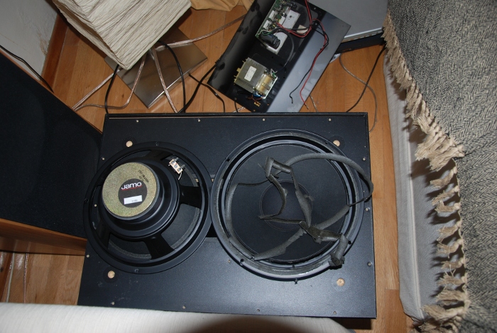

Πρόσφατα ασχολήθηκα με το Home Theater που είχα σπίτι με αφορμή, τι άλλο,τα χριστούγεννα , Lord of the rings trilogy......Το sub δεν ακουγόταν όπως στο παρελθόν.Όταν το άνοιγα,δεν ακουγόταν δυνατός γδούπος ,και όταν έπαιζα την επική ταινία, ακούγοταν , αλλά ελάχιστα.Το άνοιξα και .....οι μεμβράνες απο τα μεγάφωνα είχαν καταστραφεί.Καταρχάς θα ήθελα να ρωτήσω για ποιό λόγο άραγε να κοπήκαν οι μεμβράνες του μεγαφώνου όπως φαίνεται στις φώτος.Το sUb έχει αγοραστεί κάπου στο 1997 και έχει παίξει ελάχιστα.Με τα μεγάφωνα κατεστραμμένα, σκέφτηκα να τα αντικαταστήσω όμως δεν βρίσκω τα ακρηβή στοιχεία του μεγαφώνου.Πάνω του αναγράφεται JAMO 21382 .Το μέτρησα 25cm περίπου .Επίσης βλέπω στο ebay ότι πουλάνε μόνο τις μεμβράνες δαχτυλίδια ,αξίζει να ασχοληθώ ή μπορώ να βρώ ανάλογο συμβατό μεγάφωνο?O controller του Sub έχει εύρως 80 - 150 hz.O ενισχυτής δουλεύει κανονικά.
