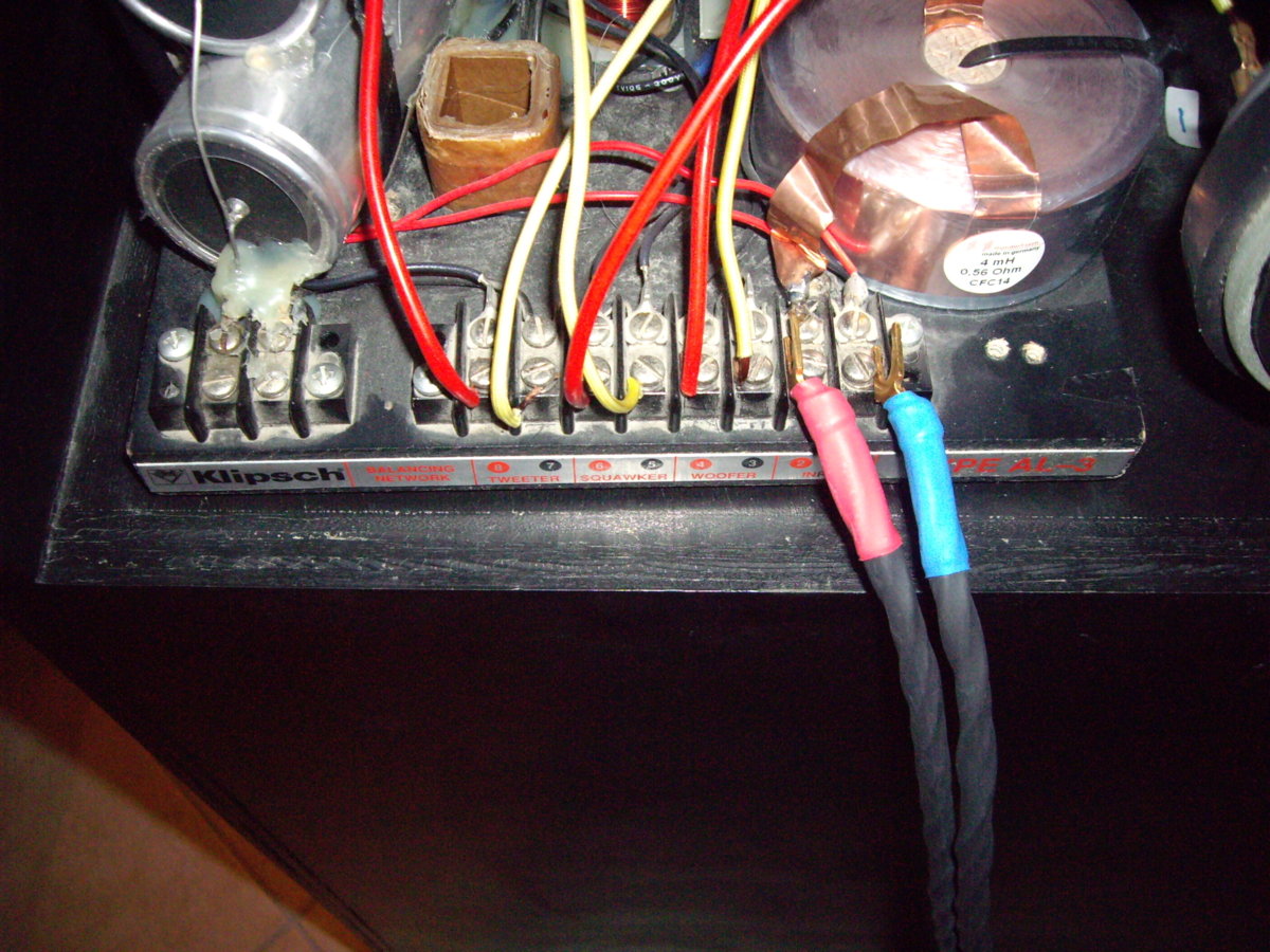

Και μια τελευταία ερώτηση γαι να μπορέσω να ξεκινήσω σωστά τις δοκιμές για τα κλώδια που μου προτείνατε......
πρέπει να κάνω καποία μεταροπή για να μπορέσουν να τοποθετήσω σωστα τα καλώδιά στο ηχείο;. Στην φωτο βλέπετε την τωρινή καταστάση που δεν είναι και η καλυτέρη δυνατή....
C
chrispo
Το ηχείο δεν έχει μπόρνες?
Εκεί που συνδέεις είναι το σημείο εισόδου του κροσόβερ, μέσω καλωδίου, από τις μπόρνες του ηχείου.
188
11
ακριβώς!! οπώς το βλέπεις στην φωτό
C
chrispo
Αν θέλεις να ¨ παίζεις¨ με καλώδια, κάτι τέτοιο δε βολεύει . Δεν ¨ παίρνει ¨ μπανάνες και χοντρό δίχαλο.. Ή θα περιοριστείς σε γυμνά καλώδια και λεπτά δίχαλα , ή θα πρέπει να βάλεις ένα ζευγάρι μπόρνες( συνδέοντάς τες με ένα καλώδιο στο σημείο αυτό της φωτό)
