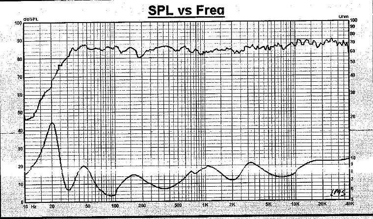

:112:Θα ήταν δυνατόν κάποιος ειδικός της παρέας να σχολιάσει την καμπύλη απόκρισης συχνοτήτων ηχείων που σας επισυνάπτω; Δεν θα ήθελα να αποκαλύψω ποιά είναι για να μην υπάρξει επηρεασμός! Σας ευχαριστώ!

Η καμπύλη απόκρισης δεν λέει τίποτε το σημαντικό πέραν του ότι πρόκειται για ένα ηχείο ευαισθησίας περί τα 86dB. Έτσι κι αλλιώς όταν το ηχείο μπει σε ένα σύνηθες οικιακό περιβάλλον μην περιμένεις να έχει την ίδια απόκριση με τον ανηχοηκό θάλαμο.
Η καμπύλη της εμπέδησης όμως από κάτω δίνει πολλές πληροφορίες...
α) Πρόκειται για ηχείο ανάκλασης χαμηλών (bass reflex) με την οπή ανάκλασης συντονισμένη στα 40Hz.
β) γύρω στα 700Hz υπάρχει μία ασυνέχεα στην καμπύλη της εμπέδησης που μαρτυρά κάποιον συντονισμό της καμπίναςκαι άρα προφανή χρωματισμό του ήχου.
γ) Το ηχείο φαίνεται να είναι ένα μέτριο φορτίο (με την εξαίρεση ότι η φάση, της οποίας το διάγραμμα δεν μας δίνεται, δεν παίρνει ακραίες τιμές)

Ευχαριστώ πολύ για την απάντηση. Το ότι βγαίνει από τα 30 hz, (όσο πολλά πολύ καλά ενεργά sub μουσικής σύμφωνα με test του ήχου που σας επισυνάπτω), είναι σημαντικό στοιχείο; Επίσης μήπως έχει υπερέκθεση των υψηλών;

Αυτό από μόνο του δεν λέει τίποτε. Έκταση στο χαμηλό δεν σημαίνει απαραίτητα και ποιότητα...
Μπορεί ακόμη να είναι και καταδικαστικό για την ποιότητα του ήχου σε ένα μικρό χώρο.
Όσο για τις υψηλές, ξαναλέω, η συμπεριφορά του ηχείου σε ανηχοηκό θάλαμο είναι διαφορετική από αυτή μέσα σε ένα τυπικό δωμάτιο...

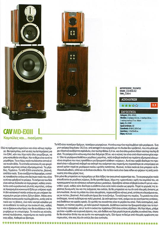

O ΗΧΟΣ του δίνει 3.3 πόντους και κάνοντας συγριτικές ακροάσεις με ηχεία των 4 πόντων η των 4.5 κατάλαβα ότι κάτι δεν πάει καλά, (προκατάληψη στα κινέζικα;). H o HXOΣ, (του οποίου είμαι πιστός αναγνώστης από τα 10 μου χρόνια), λέει πολύ χοντρά και ανεπίτρεπτα ...., (βάλτε την λέξη που νομίζετε), η εγώ πρέπει να πάω στον ψυχίατρο!!! (Δεν το αποκλέιω σαν καλλίτερη λύση!). Πάντως πραγματικά απογοητεύτηκα για τους ανθρώπους που εμπιστευόμουν τόσα χρόνια!!!

Αυτό είναι το επίμαχο άρθρο.
Βασικά αφού δίνεις αρκετά λεφτά ψάξου λίγο ακόμη. Δες τα ηχεία της Dynaudio, της Proac, της Canton, της Phonar, της JBL κλπ κλπ. Ας μην εγκλωβιστείς με την "μία" σε μια επιλογή.
(εγώ θα ξεκινούσα πάντως από τα Dynaudio και τα Proac)
Και δώσε προσοχή στο ότι το ηχείο απευθύνεται σε μεγάλους χώρους...

Σας φαίνεται να υπάρχει αντιστοιχία ανάμεσα στα λόγια του κειμένου και στον βαθμό του ηχείου; Oποιος το έχει ακούσει ας καταθέσει άποψη γιατί το ηχείο πάιζει απίστευτα όχι για τα 2.900 € που κάνει το ζευγάρι αλλά ίσως και για τα 10.000 €, όπως τρέμοντας από τον φόβο του ομολογεί ο reviewer!!! (και βάζει 3,3 !!!).

Δεν θα κουραστώ να το λέω, όχι μόνον όταν γίνω κατασκευαστής high end, αλλά και τώρα, που είμαι απλώς ένας ημίθεος (χο, χο, χο): Δώστε βάση στα γραφόμενα ενός reviewer, (ή ενός πωλητή ή αντιπροσώπου), μόνον εάν μπορείτε να επαληθεύσετε το απλό και λογικό, ότι δηλαδή ξέρει τι του γίνεται, ότι ξέρει τι λέει – και τι γράφει. Εάν τον πιάσετε να μην ξέρει τι του γίνεται, απλά αγνοήστε τον. Επί του προκειμένου, ο δοκιμαστής του συγκεκριμένου ηχείου, του CAV MD-EXIII, γράφει χαρακτηριστικά, πως «το συγκεκριμένο ηχείο απευθύνεται σε μεγάλους χώρους, … μπλα μπλα μπλα». Αντιθέτως, τα νούμερα, αυτά που αναγράφονται στην ίδια σελίδα, λένε άλλα, πολύ ενδιαφέροντα.
Εάν δεχθούμε πως το ηχείο αυτό έχει ευαισθησία 87dB, (πιο συντηρητικά, δηλαδή προς το συμφέρον του πελάτη, 86dB), αυτή η προδιαγραφή συνδυασμένη με την ισχύ που μπορεί να ανθέξει, μόλις 150W, οδηγεί στο συμπέρασμα πως αυτά τα ηχεία, ως ζεύγος, είναι σε θέση να επιτύχουν μέγιστη στάθμη 98dB, σε απόσταση 4 μέτρων, απόσταση ακρόασης τυπική σε ένα μεγάλο χώρο ακρόασης, που μπορεί να είναι και ακόμα μεγαλύτερη. Αυτή η επίδοση είναι ανεπαρκής για ένα ηχείο του όγκου αυτού, ανεξαρτήτως τιμής.
Εν συγκρίσει προς αυτό, το Audio Spectrum Hermes, ηχείο παραπλήσιου όγκου, και τιμής περίπου 4500€, είναι σε θέση να επιτύχει αντιστοίχως στάθμη της τάξης των 108dB, ενώ το αμέσως προηγούμενο μοντέλο της AS, το Orpheus (3500€ περίπου), μπορεί να ανεβάσει περίπου 107dB. Πέραν αυτού, αυτό το ηχείο δεν μπορεί να απευθύνεται και ούτε μπορεί να αντιμετωπίσει τον ανταγωνισμό που παραμονεύει στο τιμολογιακό επίπεδο των 10000€. Σε αυτό το επίπεδο τιμής έχει να αντιμετωπίσει υλοποιήσεις όπως τα B&W και ATC, που δεν αστειεύονται, ενώ ο εγχώριος ανταγωνισμός είναι επίσης αμείλικτος. Στις 6700€ ελλοχεύει το εξαίρετο Sigma Nova (107dB στα 4 μέτρα), ενώ περίπου σε αυτό το επίπεδο ξεκινά και η γκάμα της Mythos Audio, της οποίας το κατασκευαστικό επίπεδο συγκρίνεται μόνον με αυτό των Δανών και της Wilson Audio, και, φυσικά, με ηλεκτρικά χαρακτηριστικά που επιτρέπουν την επίτευξη πολύ υψηλής στάθμης, εφάμιλλης των καλυτέρων ελληνικών και εισαγομένων μοντέλων, και δεν έχει καμιά σχέση με τα 98dB του CAV. Και όλα αυτά, χωρίς να ληφθεί υπ’ όψιν η ποιότητα των μεγαφώνων, κάτι που άπτεται άμεσα των παραμορφώσεων, οι οποίες, συνδυασμένες με τη φασική ορθότητα του κροσόβερ, οδηγεί σε αυτές τις αναθεματισμένες τις χροιές.
Δεν είναι κακό να ξέρουμε, να έχουμε συνειδητοποιήσει, πως άλλο πράγμα είναι το πώς αντιλαμβανόμαστε εμείς, ή ο κάθε δοκιμαστής, την απόδοση ενός ηχείου, και άλλο η πραγματικότητα που πιστοποιείται αδιάσειστα με νούμερα. Στα λόγια, καθένας μπορεί να λέει ό,τι θέλει.

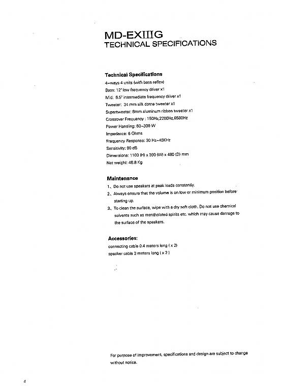

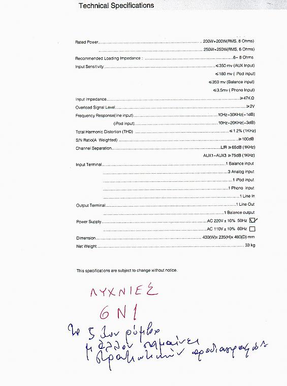

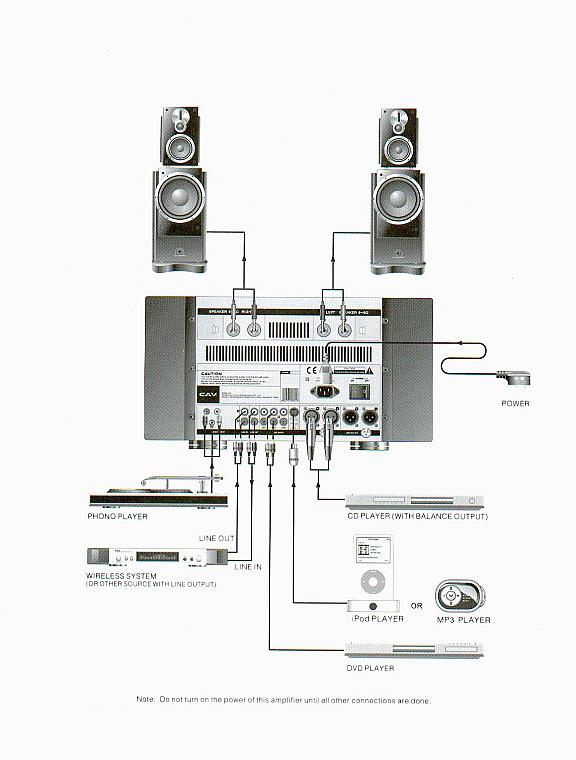

Kαι κάτι ακόμα. Η cav στο users manual του a-12 προτείνει ουσιαστικά αποτυπώνοντας την εικόνα, (δείτε συνημμένο), τα mdx-3 σαν ταίρι του a-12. Στα specs όμως του ενισχυτή, (σας παρακαλώ εάν με αντέχετε ακόμα δείτε άλλο ένα συνημμένο), λέει ότι η ισχύς του στα 6 ωμ, που είναι και το ηχείο, είναι 2 x 250 wrms! Άρα θα πρέπει και ο ενισχυτής να είναι ψεύτικος ως προς την ισχύ του, μη ξεπερνώντας τα 2 x 150 wrms και μάλιστα και αρκετά ακόμα λιγότερο για να μην καεί το ηχείο που είναι, (σύμφωνα με το περιοδικό) max 150 w. To άλλο σενάριο λέει ότι γιά έναν ενισχυτή 2 x 250 wrms στα 6 ωμ πολύ καλά κάνει η cav και προτείνει ηχείο 300 w max! Έτσι επιβεβαιώνεται ότι η ισχύς του ηχείου είναι 300 w. Eκτός και εάν η cav είναι τόσο ψεύτικη που λέει και για τον ενισχυτή και για το ηχείο ψέμματα!
