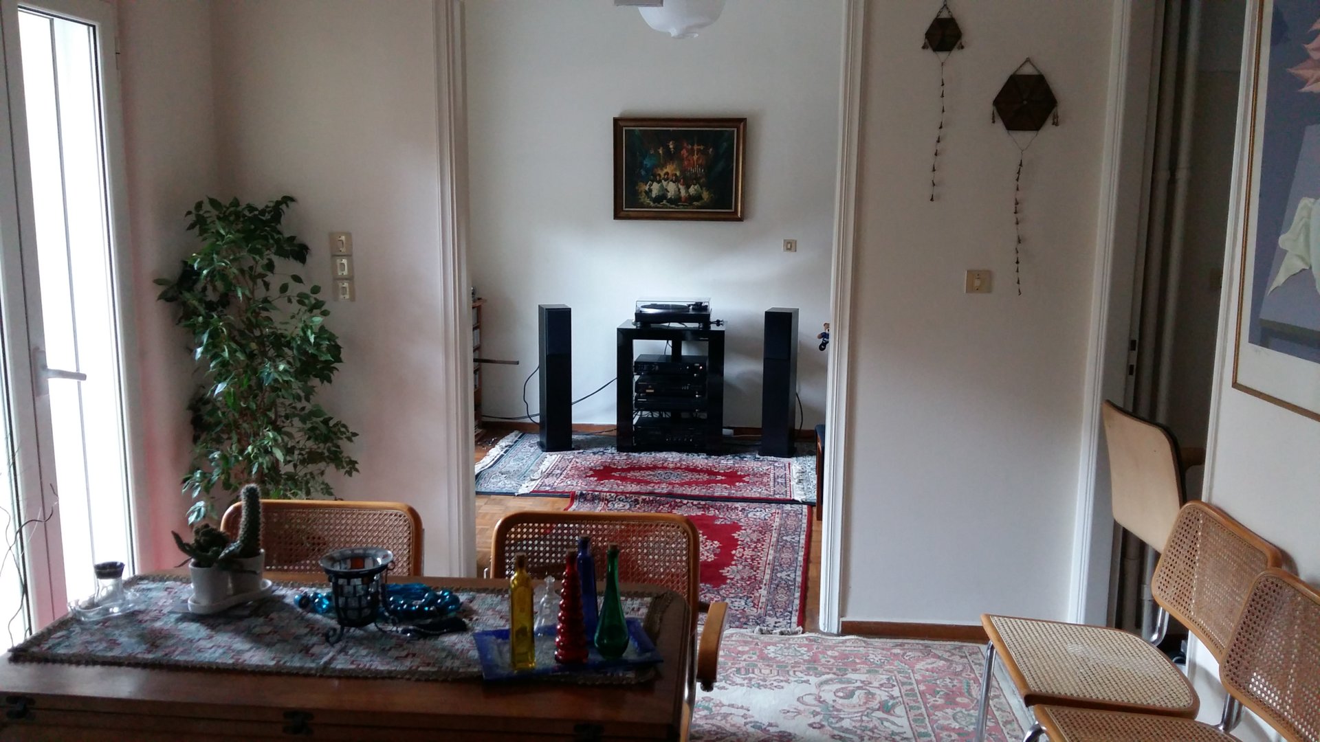

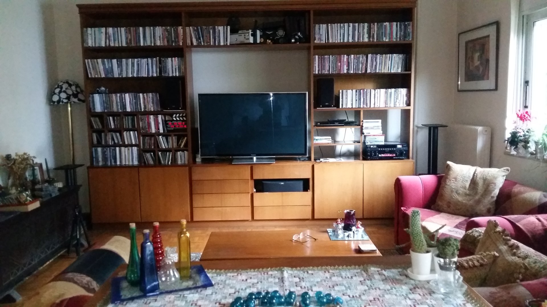

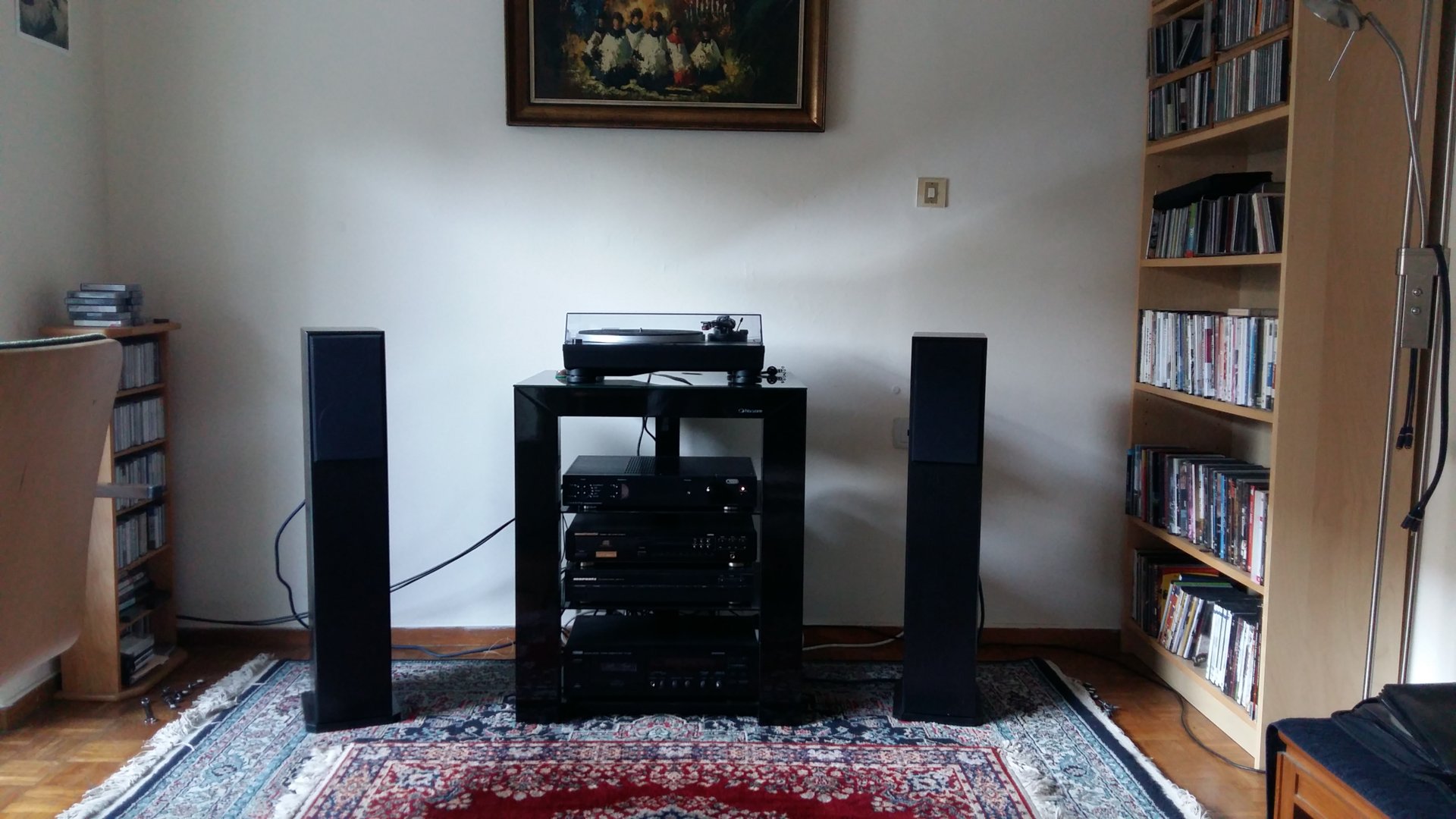

τωρα που βλεπω τις φωτος απο τον χωρο σου,τα 530 ειναι μεγαλα και για τα δυο δωματια.Αν σου λειπει κατι στα χαμηλα (λογικο σε ταινιες),παρε ενα υπογουφερ και βαλτο αν μπορεις κατω απο την τηλεοραση στα δαπεδο.Επισης και στα δυο συστηματα εχεις μικρη αποσταση αναμεσα στα δυο ηχεια,μεγαλωσε λιγο την αποσταση. Στο συστημα για ταινιες βαλε τα ηχεια στη μεση του καθε ραφιου που τα εχεις τωρα,μετακινηση δηλαδη περιπου 30-40 εκαστοστα (στο περιπου).Στο συστημα για την μουσικη μετακινησε τα ηχεια περιπου 20-25 εκατοστα (παντα προς τα εξω). Τα totem staff που εχεις στον συγκεκριμενο χωρο θα παιζουν πολυ καλυτερα απο τα 530 για παραδειγμα.
Παντως πολυ εξυπνη η ιδεα με τα δυο δωματια-συστηματα,αλλα επειδη βλεπω οτι δεν εισαι εργενης (κατι σεμενδακια στο τραπεζι στο σαλονι.....),πως τα καταφερνετε οταν εσυ θελεις να ακουσεις μουσικη και η συζυγος να δει και να ακουσει ταινια?
