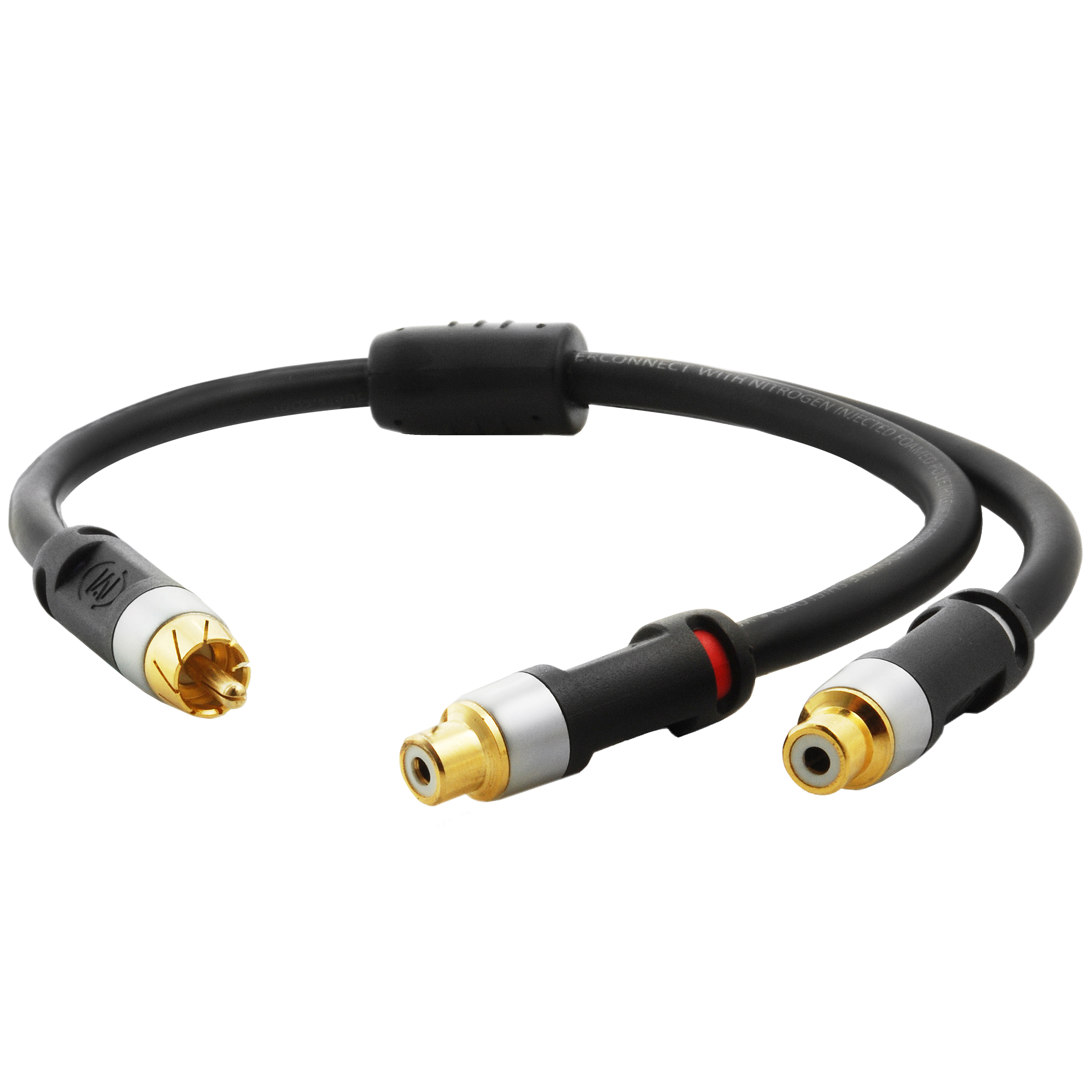

Αν ο τελικός και το sub είναι εξωτερικά ξεχωρίζεις τις βαθμίδες ενώ θα χρειαστείς κάτι σαν αυτό:
Αν θες να δουλεύεις την τελική βαθμίδα του Destiny και το Sub, απλά συνδέεις τα καλώδια προς το sub στην έξοδο pre out.

Το Υ που ανέβασα παραπάνω είναι για να συνδέσεις έναν εξωτερικό τελικό και ένα υπογούφερ.
Θα χρειαστείς δύο τέτοια, ένα για το δεξί και ένα για το αριστερό κανάλι.
Θα τα συνδέσεις στις εξόδους προενίσχυσης του Creek, οπότε στην ουσία θα έχεις διπλές εξόδους.

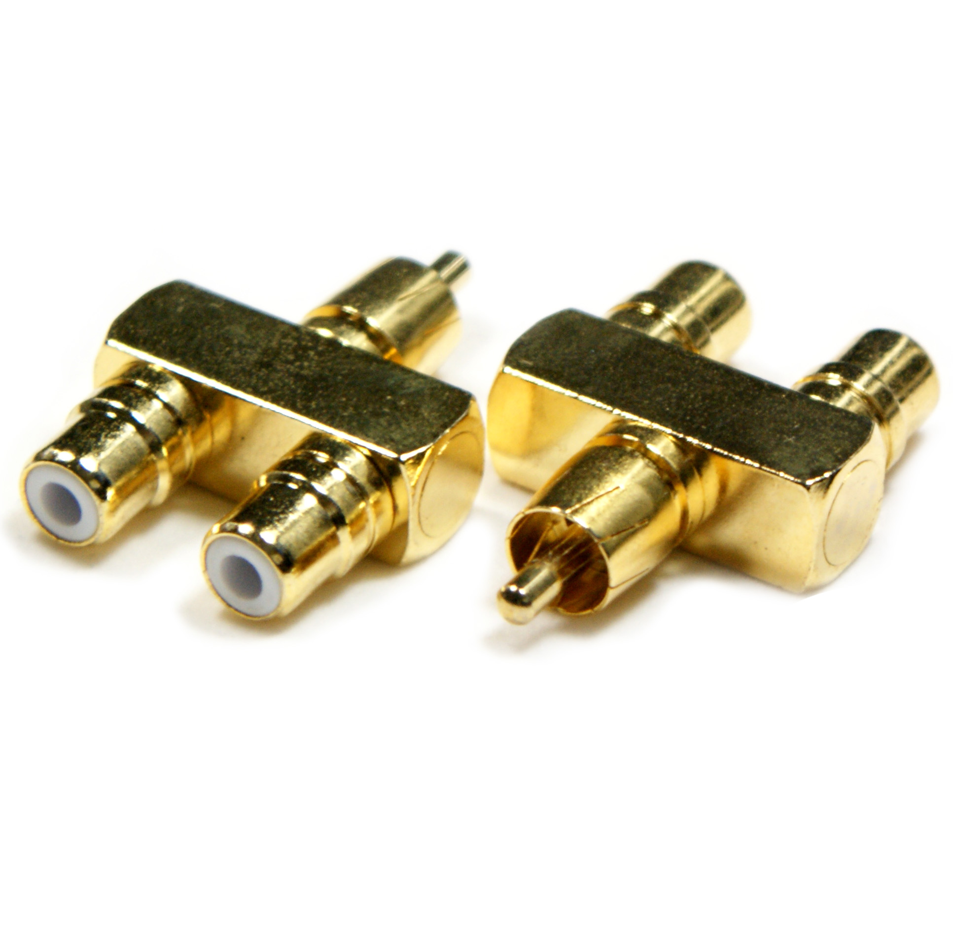

Υπάρχουν επίσης και σαν βύσματα μόνο, αλλά κάποια είναι κακής ποιότητας και ξεθηλυκώνουν μετά από λίγο ζόρι.
Παρακαλώ, να είσαι καλά.

Το να συνδέσεις παράλληλα τελικό και υπογουφερ με ένα τέτοιο διακλάδωτη πάλι δεν είναι σωστό.Τι φορτίο θα βλέπει στην έξοδο ο προ και αν θα μπορεί να οδηγήσει σωστά τον τελικό,ενώ σίγουρα θα έχεις και υποβάθμιση στον ήχο από την ποιότητα του διακλαδωτη.
