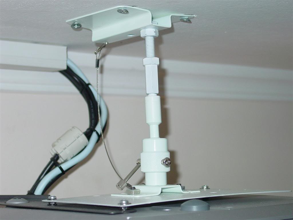

Σπύρο, ψάξε για βάση ηχείων που στερεώνεται σε τοίχο.
Υπάρχουν αρκετές από αυτές που χρησιμοποιούν μπίλια (και σφηκτήρα για την σταθεροποίηση σε συγκεκριμένη θέση........)
Οπότε, κόβεις ό,τι δεν σου χρειάζεται από την βάση(σε κατάλληλο "μάστορα") προσαρμόζεις την επιφάνεια που θα πάει να βιδώσει ο προβολέας, βάφεις και......έτοιμη.
Βάλε για ασφάλεια και μεταλλικό κρίκο για την περίπτωση που κάτι πάει στραβά και δες και εδώ για να πάρεις μια άποψη........... :roll: :wink:

Λοιπόν η βάση του Γιάννη είναι έργο τέχνης :!:
Το κακό είναι ότι δύσκολα βρίσκεις σιδερά να ασχοληθεί σοβαρά με το πρόβλημά μας :cry:
Εγώ ξεκίνησα ένα παρόμοιο project και έφαγα τα μούτρα μου. Κατέληξα σε κάτι πολύ πιο απλό που απλά δουλεύει... Μέχρι νεοτέρας...

Η προσωπική μου εκτίμηση είναι όχι σε βάσεις τύπου μπίλιας, αλλά σε σύστημα βάσης το οποία σας κλειδώνει ανεξάρτητα την κάθε κίνηση που φτιάχνετε.
Η φιλοσοφία της βάσης που κατασκευάζω είναι αφενός να είναι αισθητικά αποδεκτή σε περιβάλλον σαλονιού και αφετέρου να μπορεί κάποιος να πραγματοποιεί step by step την ευθυγράμμιση του προβολέα του.

Σάκη, σαφέστατα οι βάσεις που κατασκευάζεις είναι εκπληκτικές.......
Τις έχω δει σε παλιότερη παρουσίασή σου εδώ μέσα και είναι πολύ ποιοτικές.
Απλά την λύση που προτείνω στον φίλο μας (τον Σπύρο) είναι για μια απλή και οικονομικότατη βάση...................
Και βέβαια δεν έχει τις δυνατότητες της δικής σου, και βέβαια δεν συγκρίνεται σε ποιότητα και αντοχή.......
Απλά σε πολλούς φίλους εμφανίζεται το κόστος σαν ανασταλτικός παράγοντας οπότε μην με παρεξηγήσεις για το "κατέβασμα" της φωτογραφίας.......
Και είναι σίγουρο, ότι όλοι μας κάποια στιγμή θα σε χρειαστούμε!! :roll: :wink:

Νίκο, το κόστος της βάσης εξαρτάται από τα options που θα έχει.
Η βασική και πιο οικονομική μορφή της είναι χωρίς βραχίονα αλλά με δυνατότητα κλίσης 30 μοιρών στον κάθετο και 10 μοιρών στον παράλληλο άξονα με την οθόνη.
Επόμενο step είναι ο τηλεσκοπικός βραχίονας ανάλογα με την κρέμαση που θέλουμε.
Για να μην σε ζαλίζω οι τιμές είναι ανταγωνιστικές με αυτές των περισσοτέρων βάσεων αντιστοίχων δυνατοτήτων. (πχ Vogel's)
Περισσότερες πληροφορίες μπορείς να πάρεις στα ενημερωμένα μαγαζιά του χώρου.
