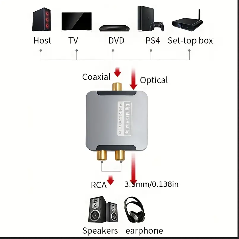

πηρα ενα απο temu ,το συνδεσα στην τιβι με οπτικη αφου δεν εχει εξοδο audio ,το συνδεσα με rca στον ενισχυτη,ακουω τιβι ,youtube μια χαρα,οταν ομως βαζω στικακι να δω ταινια mkv με dts κτλ ο ενισχυτης τσιριζει και δεν ακουω τπτ ,σε ταινια παλια ελληνικη ακουω μια χαρα,καθε βοηθεια ευπροσδεκτη,ευχαριστω

To φορματ του ήχου της ταινίας στο στικάκι, υποστηρίζεται από το dac?
Η οπτική της τηλεόρασης, τι codec βγάζει?

Πού παίζει το στικακι; Η συσκευή που είναι συνδεεεμενη πρέπει να είναι σε θρση αποκωδικοποιήσει το φορμάτ dts. Κανένα dac δεν κάνει αποκωδικοποίηση. Δες στις ρυθμίσεις της συσκευής αν λέει έξοδο bitstream ή stereo ή κάτι άλλο.
pcm μαλλον οχι δεν υποστηριζει αυτα τα φορματ
δεν εχει καμμια ρυθμιση

Αυτό μόνο δικάναλο βγάζει,πρέπει και το σήμα που βγαίνει απο την οπτική να ειναι ανάλογο,διαφορετικά......τσίριγμα. Σίγουρα έχει ρύθμιση η τηλεόραση.

Στις ρυθμισεις ηχου της τιβι εχει τσεκαρισμενο στη μορφη ψηφιακου ηχου PCM
Eχει αχνες επιλογες επισης dolby digital kai dolby digital +
οι οποιες λεει πως ειναι διαθεσιμες μονο για εξωτερικες συσκευες ARV -HDMI που υποστηρισουν την μορφη
αυτη η τιβι δεν υποστηριζει dts

Όμως το στικάκι έχει την ταινία κωδικοποιημένη με dts.
Την παίζει η τηλεόραση από τα δικά της ηχεία;
Αν όχι, σημαίνει ότι η τηλεόραση δεν αποκωδικοποιει το dts. Οπότε τελειώνει το θέμα.
Αν ναι, σημαίνει ότι η τηλεόραση περνάει στο οπτικό το ψηφιακό σήμα χωρίς επεξεργασία.

ακριβως ετσι σας ευχαριστω ολους
