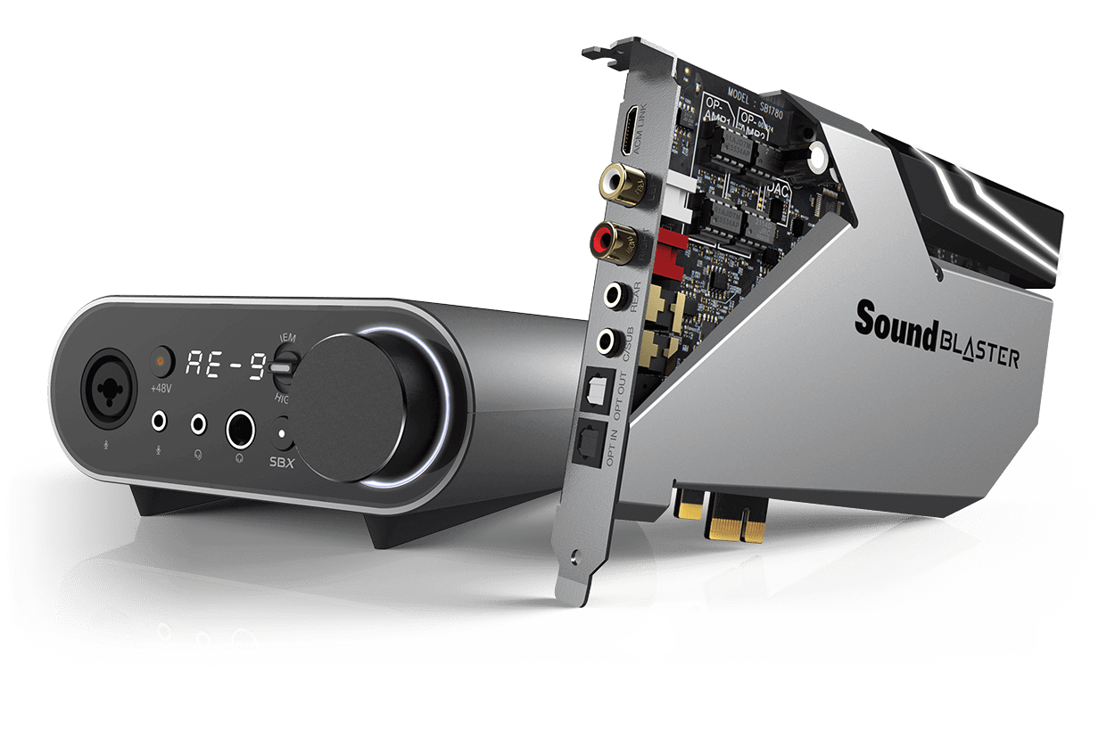

Για τους φαν του είδους, μέσω ενός promo email είδα και αυτό:
Sound Blaster AE-9 - Ultimate PCI-E Sound Card and DAC with Xamp Discrete Headphone Amplification and Audio Control Module - Creative Labs (Greece)
Στα 280€ (279.99 για την ακρίβεια) και με δωρεάν τα μεταφορικά από το "μαγαζί" της ίδιας της Creative. Για την Ελλάδα, με ένα πρόχειριο ψάξιμο στο scroutz το βρήκα στα 325.20€.
Για τις επιδόσεις και τις προδιαγραφές του καλύτερα να εκφέρουν γνώμη οι ειδήμονες.

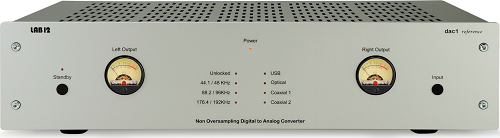

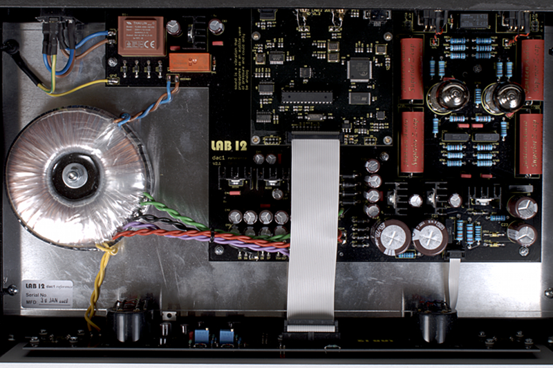

Lab12 dac1 Reference - no oversampling
Εν προκειμένω, πριν προχωρήσουμε στον ίδιο τον dac1 Reference, αξίζει τον κόπο να δούμε την υπόθεση NOS, εν τάχει: Το σύνολο σχεδόν των λύσεων μετατροπής του ψηφιακού σήματος σε αναλογικό, περιλαμβάνει σε κάποια φάση αυτό που λέμε oversampling, στην πραγματικότητα χρησιμοποιώντας τον όρο λάθος. Oversampling πραγματοποιείται μόνο κατά την μετατροπή του αναλογικού σήματος σε ψηφιακό όταν, συνειδητά, επιλέγουμε συχνότητα δειγματοληψίας ανώτερη της ελάχιστης απαιτούμενης. Μια ηχοληψία που γίνεται στα 24-bit/96kHz είναι oversampling. Η διαδικασία που πραγματοποιείται στο εσωτερικό ενός DAC είναι το upsampling και αφορά στην δημιουργία και εισαγωγή δειγμάτων που δεν υπάρχουν στο αρχικό σήμα αλλά υπολογίζονται (με τεχνικές interpolation). Αυτά τα δείγματα μπορεί να είναι μηδενικά ή όχι, ανάλογα με το τί θέλει να επιτύχει ο σχεδιαστής, αλλά, αν και θα χρησιμοποιούμε καταχρηστικά τον όρο, να θυμάστε ότι το oversampling στον DAC είναι ένα upsampling.
Με βάση τα παραπάνω, ένας NOS DAC είναι μια ψηφιακή συσκευή η οποία δεν χρησιμοποιεί αλγόριθμους upsampling, μια επιλογή με πολύ σοβαρές επιπτώσεις, καθώς αυτό σημαίνει ότι δεν υπάρχει καμία δυνατότητα επεξεργασίας στο ψηφιακό πεδίο. Αυτή η “απαγόρευση” αφορά όχι μόνο τα κλασικά βαθυπερατά φίλτρα αλλά και ουσιώδη μέρη του κυκλώματος: Για παράδειγμα, δεν μπορεί να χρησιμοποιηθεί η τεχνική ΔΣ (επειδή εγγενώς περιλαμβάνει oversampling).

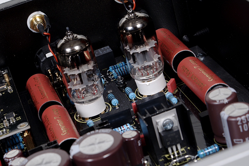

Η μετατροπή του σήματος σε ψηφιακό γίνεται από οκτώ τσιπ TDA1543 της Philips (η εταιρία χρησιμοποιεί την κλασική, 8πινη εκδοχή). Τα οκτώ ολοκληρωμένα περιλαμβάνουν, συνολικά 16 μετατροπείς d/a, κάτι που επιτρέπει στην Lab12 να χρησιμοποιήσει οκτώ ανά κανάλι σε πλήρως παράλληλη λειτουργία, ώστε να βελτιώνεται ο λόγος σήματος προς θόρυβο.
Η έξοδος του TDA1543 είναι ρεύμα, επομένως το στάδιο που ακολουθεί περιλαμβάνει και τον μετατροπέα I/V. Εδώ, χρησιμοποιείται μια διπλοτρίοδος 6922 της Electro-Harmonix ανά κανάλι, σε ένα κύκλωμα με υλικά καλής ποιότητας, περιλαμβανόμενων πυκνωτών της σειράς Superior Z-cap της Jantzen. Όπως θα περίμενε κανείς με βάση την φιλοσοφία της συσκευής, δεν υπάρχει κάποιο είδος αναλογικού φίλτρου στην έξοδο

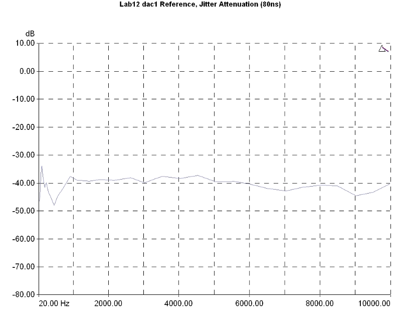

Το ψηφιακό interface του dac1 έχει πολύ καλή συμπεριφορά σε ότι αφορά την καταστολή του εισερχόμενου jitter. Η σχετική καμπύλη βρίσκεται στην περιοχή των -40dB, μια επίδοση πολύ καλή (και μια ακόμη βελτίωση σε σχέση με το αρχικό μοντέλο το οποίο δεν προσέφερε κάποια καταστολή)
Καταστολή jitter σε συνάρτηση με την συχνότητα. Σήμα 10kHz, jitter 80nS p-p.

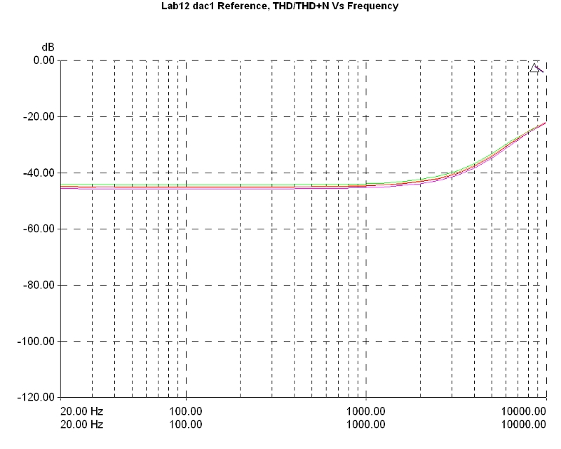

Αρμονική παραμόρφωση και θόρυβος σε συνάρτηση με την συχνότητα. Sample rate 44,1kHz. Στάθμη: -1dBFS. THD+N (κόκκινη, πράσινη), THD.

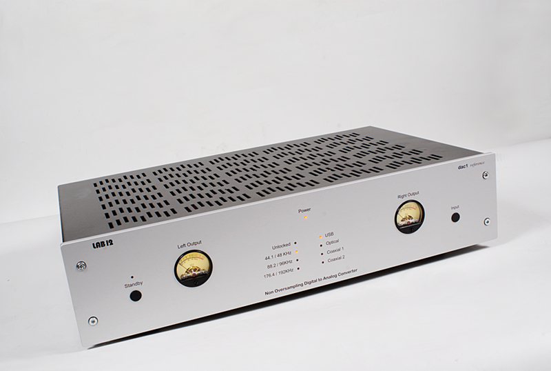

Η εγγύτητα και η πειθαρχία που παρατηρήσαμε στην μεσαία περιοχή είναι βασικά χαρακτηριστικά και της στερεοφωνικής εικόνας. Ο dac1 ακούστηκε ιδιαίτερα σαφής ως προς το soundstage, με ξεκάθαρα καθορισμένες διαστάσεις, ιδιαίτερα σε ό,τι αφορά το πλάτος, ασυνήθιστα καλό εστιασμό των μεμονωμένων πηγών στον χώρο και καλή περιγραφή της κίνησης και του αέρα. Με βάση τις σημειώσεις από τον dac1 SE, παρόμοια συμπεριφορά είχε και η παλαιότερη εκδοχή της συσκευής, αφήνοντας περιθώρια να υποθέσουμε ότι η ακρίβεια στο πεδίο του χρόνου (η απουσία του pre-ringing δηλαδή) παίζει εδώ τον ρόλο της
... έχουμε δύο σοβαρούς λόγους να προτείνουμε τον νέο dac1: Πρώτον, στην περίπτωση που κάποιος αναζητά, συνειδητά, μια σχεδίαση NOS, γνωρίζοντας τα υπέρ και τα κατά της συγκεκριμένης προσέγγισης, επειδή αποτελεί μια πραγματικά ισορροπημένη κατασκευή. Δεύτερον, στην περίπτωση που κάποιος αναζητά μια εναλλακτική προσέγγιση σε σχέση με τις συμβατικές, τετριμμένες αρχιτεκτονικές μετατροπέων d/a, αλλά δεν έχει προηγούμενη εμπειρία από μια συσκευή NOS, καθώς, πράγματι, ο νέος dac1 Reference θα πρέπει να θεωρηθεί ένα επιτυχημένο, αντιπροσωπευτικό δείγμα της ιδέας. Σε κάθε περίπτωση, έχουμε να κάνουμε με μια άκρως επιτυχημένη πρόταση από την πλευρά της Lab12, η οποία προτείνεται χωρίς επιφυλάξεις, ιδιαίτερα με δεδομένη την πολύ φιλική πολιτική τιμών που εφαρμόζεται, ειδικά για την ελληνική αγορά
Περιγραφή:Non-oversampling (NOS) USB DAC.
Μετατροπέας d/a:8x TDA1543 (Philips).
Αναλογικό στάδιο:2x 6922 (Electro-Harmonix).
Είσοδοι:2x S/PDIF (ομοαξονική, RCA), 1x S/PDIF (οπτική, Toslink), 1x USB.
Sample rates:44.1kHz-192kHz (16-24bit).
Έξοδοι:1x single ended (RCA), 1x single ended (XLR, με δυνατότητα να γίνει balanced, κατόπιν παραγγελίας).
Άλλες δυνατότητες:Όργανα μέτρησης της στάθμης εξόδου (VU), διαθέσιμος σε Matt Black/Frozen Silver, δυνατότητα balanced εξόδου.
Διαστάσεις:430x290x110 (mm, πxβxυ).
Βάρος:7,5kg
