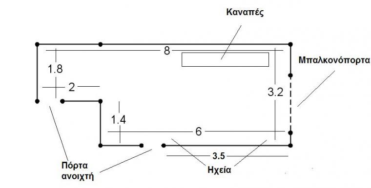

Ο χώρος μου φίλε είναι ο παρακάτω.
Οπότε τα Zensor θα ακούγονται ακόμη καλύτερα. Καλό αυτό ευχαριστώ. Τα Lektor 6 και 8 που άκουσα δεν μου φάνηκε να τσιρίζουν, ίσα ίσα οι μεσαίες και ψηλές τους γέμιζαν τον χώρο. Μου έκαναν πολύ καλή εντύπωση με έναν Denon φτηνό που είχα ακούσει στην Κινοτεχνική. Μου άρεσαν πολύ περισσότερο από άλλα ηχεία. Αλλά το μικρό δεν το άκουσα ποτέ. Ο ενισχυτής που προτείνεις φεύγει πολύ στην τιμή. Πιστεύεις πως ο Yamaha δεν θα με καλύψει; Μπορώ να δώσω περισσότερα, αλλά όπως γνωρίζεις οι καιροί είναι δύσκολοι και έλεγα να περιορίσω το κόστος όσο μπορώ.

Ολα τα ηχεια που συζηταμε ειναι εξαιρετικα, το davis ειναι πολυ καλο και δεν ειναι λογος να μην το εχεις στα υποψη σου το οτι φοραει μικροτερα μεγαφωνα. Το ηχειο ειναι οτι πρεπει για το χωρο σου. Αυτο που λες για τα Q-acoustics δεν το καταλαβα, αυτο που ξερω ειναι οτι το ηχειο ειναι μεγαλο σε μεγεθος, και καλυπτει ευκολα χωρους με εξαιρτετικο ηχο.

Με βάση τις διαστάσεις του χώρου και υπολογίζοντας τον ανάλογο αέρα πίσω από το κεφάλι του ακροατή και πίσω από τα ηχεία, η απόσταση ακρόασης είναι περίπου 2,5 μέτρα, που δεν είναι ιδιαιτέρως μικρή, αλλ' ούτε και μεγάλη. Σ' αυτήν την απόσταση ενδείκνυται ηχείο με σχετικά συμμαζεμένα τα μεγάφωνά του, οπότε μάλλον έχεις δίκιο, η ιδανική λύση είναι δύο γούφερ και τουήτερ, αλλά κατά τη γνώμη μου, το ελάχιστο αποδεκτό γούφερ είναι 6,5", όχι μικρότερο. Εκτός αν δεν θα ακούς ποτέ δυνατά, οπότε και μικρότερα γούφερ μάλλον θα σε ικανοποιήσουν, αλλά σε αυτήν την περίπτωση, θεωρώ πως θα νιώθεις πάντα ότι κάτι θα σου λείπει...
Πάντως, το ηχείο που θα είναι μπροστά στην μπαλκονόπορτα πρέπει να το προστατεύεις από τον 'Ηλιο με μια καλή κουρτίνα.
