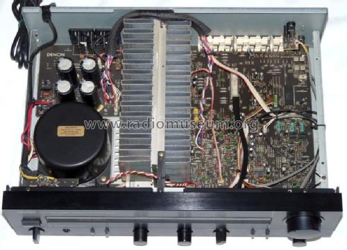

Κυριοι (και κυριες)γεια σας.Ειμαι καινουργιος στην παρεα σας και θα ηθελα να με βοηθησετε σε ενα θεμα με τον ενισχυτη μου. Εχω πανω απο 20 χρονια τον DENON PMA 520.θελω να αλλαξω τους 4 πυκνωτες που εχει. Επανω γραφουν 56v 5600mf αν διαβασα σωστα.Τα ερωτηματα μου ειναι...μπορω να βαλω λιγο πιο μεγαλους; μπορω να βρω πιο καινουργιας τεχνολογιας;

φυσικα και μπορεις ..>Ανετα μπορεις να φτασεις απο τα 5600 στα 10,000 πιο καλα στα 63 βολτ αλλα με την προυποθεση οτι θα αλλαξεις και την γεφυρα ανορθωσης με κατι μεγαλυτερο ..Φυσικα μπορεις να προσθεσεις και Bypass απο κατω της ταξης απο 0,47-1,5ufd
θα κερδισεις λιγο λιγοτερη παραμορφωση αλλα προς το τελος του φασματος ισχυος του ενισχυτη , θα κερδισεις λιγο περισσοτερο σωμα , θα κερδισεις επισης λιγο καλυτερα μεταβατικα ιδιαιτερα σε υψηλες συχνοτητες ...
Η τεχνολογια δεν εχει τιποτα να κανει σε αυτη την αλλαγη οι πυκνωτες δεν εχουν τετοιο θεμα το μονο κριτηριο ειναι η χωρητικοτητα η εσωτερικη αντισταση και η θερμοκρασια λειτουργιας .
Φυσικα ολα τα παραπανω ειναι στο οριο της υπερβολης θα βοηθησουν το μηχανημα σε εναν βαθμο αλλα η βελτιωση που θα παρεις ειναι σχεδον δυσαναλογη με την τιμη που θα πληρωσεις για τα υλικα .
Επισης σε αυτη την ηλικα αυτο το μηχανημα εκτος απο αυτο που σκεφτεσαι ειναι σιγουρο οτι εχει και καποια αλλα ψιλα θεματακια τα οποια πρεπει καποιος να δει

Φιλε μου σε ευχαριστω για τις απαντησεις σου.Μηπως γνωριζεις περιπου ποσο κοστιζει ο ενας πυκνωτης στα νουμερα που προτεινες και που θα τον βρω. Τωρα ειμαι επαρχεια.

.... ε οχι και τεραστιο ...κοψε κατι οι πυκνωτες που ζητας κοστιζουν απο 6 ευρω ο ενας μεχρι 70 ευρω ο ενας αναλόγα την ποιοτητα .
Το νοημα της απαντησης μου ειναι ( το οποιο δνε βλεπω να θελεις να καταλαβεις ) οτι ενας τετοιος ενισχυτης δεν αξιζει σε μεγαλο βαθμο τετοιου ειδους δαπανη και τοι επισης θα ειναι λαθος να επενδυσεις καποια χρηματα στο τροφοδοτικο ενω ο ενισχυτης εχει σιγουρα και αλλα θεματα .

οκ φιλε μου, τις καταλαβα τις απαντησεις σου και σε αυχαριστω πολυ. Το μονο που θα κανω ειναι να αλλαξω τους 4 πυκνωτες,ενα καλο καθαρισμα και οσο τραβηξει........χαιρετω
