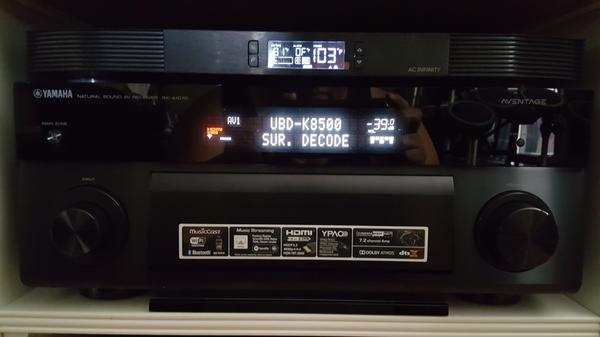

Κανοντας μερικές αλχημείες με τη διάταξη των ραφιων μέσα στο έπιπλο, μπορώ να αφήσω κενό από πάνω 5,5cm όποτε στη χειρότερη μπορώ μετά να βάλω και το Aircom που προτείνει ο Κώστας.
Ο ενισχυτής ζεσταίνεται το ίδιο ακόμα και όταν δεν δουλεύουν τα τελικά του στάδια;

Οχι, ζεσταίνεται λιγότερο, αλλά το 5,5 παραμένει λίγο κατά τη γνώμη μου.

αν δεν εχεις αλλου να μπει ειναι καλη λυση.....εχω διαβασει καλα σχολια...τα βαζουν και σε rack με πολλα μηχανηματα και τελικους.
....εμενα απο πανω εχει 3cm κενο αλλα εχω κενο γυρω γυρω....
παρε και εναν yami που δεν ζεσταινεται :D
....ολοι οι AV εχουν θεμα μιας και ταχουν ολα σε μικρο χωρο με μηδενικες ψυκτρες ....οποτε ειναι φυσικο επομενο το ζεσταμα ..
