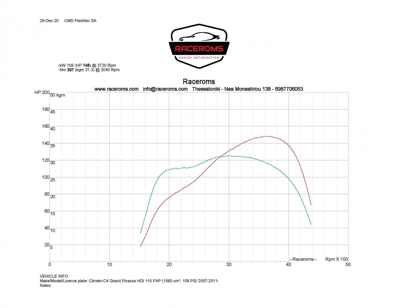

Μετά από χρόνια και για να μην ανοίγω νέο θέμα έχω μια ερώτηση....
Σε ντιζελακι με 320.000χλμ, ταξιδιάρικα, ξεκουραστα, 110 έως 130 εθνική, με αλλαγές λαδιών στα μισά χλμ, αν κάνω επαναπρογραματισμο εγκεφάλου να πάρει λίγο τα πάνω του, Θα έχω προβλήματα; Εχω ακούσει ότι θα πάρω το μοτέρ στο χέρι μέσα σε λίγους μήνες, ότι δεν θα πάθει τίποτα, ότι η τουρμπινα θα σπάσει σε 1 μήνα, ότι τα μπεκ είναι κουρασμένα και θα αρχίσουν να ψεκαζουν και από την έξω μεριά τους. κτλ κτλ κτλ. Τελικά τι από ολλα αυτά να πιστέψω; το αμάξι δουλεύει χαλαρά και μόνο για προσπέραση και ορισμένες ορεινές διαδρομές θα χρειαστεί να πατηθεί το γκάζι βαθιά.

Είναι λίγα τα χλμ για ντήζελ, κάνε ότι νομίζεις, μόνο αν κάποιος άλλος έχει κάνει τη "βελτίωση" που θες να κάνεις και έχει γράψει πολλά χλμ μπορεί να σου πει τι συμπεριφορά είχε, όλοι οι άλλοι έχουν και από μία...άποψη.
1.609
1.301
Κάτι τέτοιο ψάχνεις; Θα μείνεις σίγουρα ικανοποιημένος :p
Πέρα από τη πλάκα πρόγραμμα κονσέρβα μη βάλεις με αυτά τα χιλιόμετρα που έχει το μοτέρ. Έχεις επισκευάσει ποτέ τουρμπίνα σε αυτά τα km, μήπως να ξεκιναγες από κει να πάρει λίγο τα πάνω του και να το αφήσεις ως έχει; Όσο το σκαλίζεις κάτι πιθανον θα βγάζει
