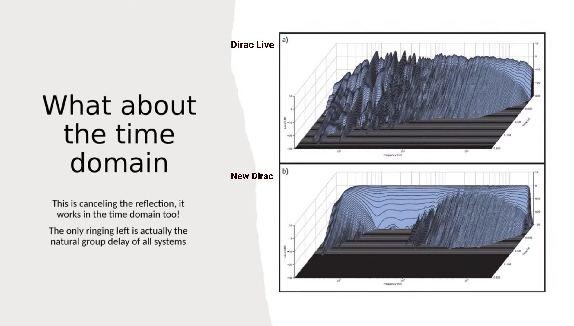

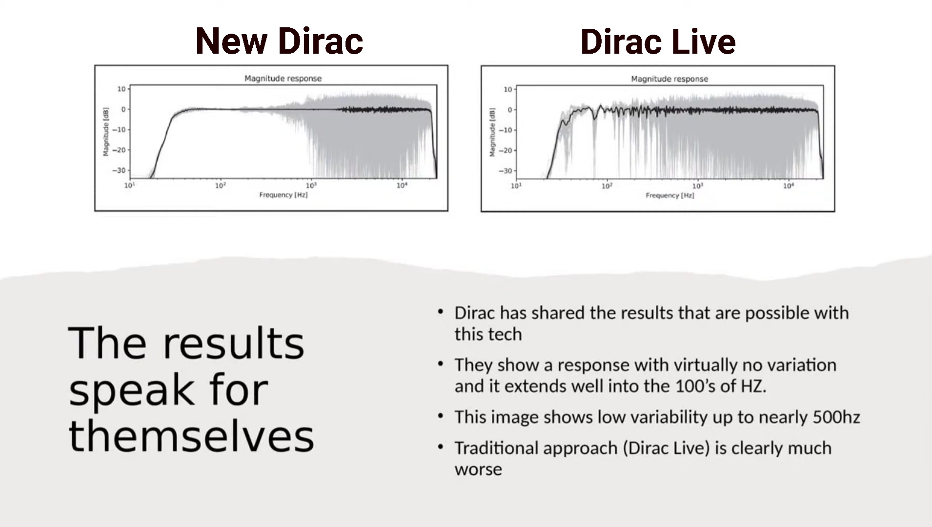

Imagine a "spatial" room correction to let all speakers work together to correct each other to overcome acoustical problems and get good sound at every seat. Dirac's on the cusp of making this a reality for you!
Link story short, το κάθε ηχείο, κυρίως surrounds & atmos, θα ακυρώνει reflections.
Τι θα μπορούσε να σημαίνει αυτό σε ότι έχουμε ή ξέρουμε μέχρι σήμερα;
Αλλαγή στον τρόπο σχεδιασμού χώρου και επιλογής ηχείων:
- Λιγότερο passive treatment στο χώρο.
- Mεγαλύτερα ηχεία για surround & atmos.
- Περισσότερη ενέργεια στα surround & atmos ηχεία.
Όταν πρέπει να ακυρώσεις συγκεκριμένη ενέργεια που φεύγει από ένα μπροστινό 8αρι woofer, δεν μπορείς να το κάνεις με το 5αρι αδύναμο woofer του surround ηχείου. Και σίγουρα θα θες περισσότερη ενέργεια από αυτή που θα έπαιζε ένα ηχείο για να βγάλει ήχο. Mε το νέο calibration το κάθε ηχείο θα φτάνει στα όρια του πολύ εύκολα και πολύ γρήγορα. Οπότε θές μεγάλα ηχεία παντού με αρκετή ενέργεια σε κάθε ηχείο. Κάτι που σίγουρα δεν κάνουν οι AVRs. Κάτι που σίγουρα κάνουν τα ενεργά ηχεία.

Και εκεί που λες πως "κοντά ήμαστε θα τα φτιάξουν που θα πάει", ούπς, νέο αγγούρι. 😎
Για την επόμενη πενταετία τα βλέπω να πωλούνται ως beta version σε τιμή τελικού προϊόντος. 🙃
Πάντως (για όποιον θυμάται ), είχα γράψει για αυτό στο παρελθόν. Δηλαδή πως θα γίνει όλα τα ηχεία να δουλεύουν σαν active cancelation products.

Και το νέο ερώτημα είναι:
Πόσα από τα μοντέλα που τρέχουν ήδη Dirac και πόσα από αυτά που ανακοινώθηκαν πριν λίγες μέρες ότι θα το έχουν, θα έχουν και την απαραίτητη επεξεργαστική ισχύ να τρέξουν ΧΩΡΙΣ ΠΡΟΒΛΉΜΑΤΑ το νέο software;

Κατανοείς βεβαίως ότι στο πλαίσιο προαγωγής για τη νέα έκδοση μας εκθέτουν πόσο ΄΄ελαττωματικές΄΄ μπορεί να ήταν προηγούμενες.
Εννοείται. Συν ότι σίγουρα έπαιξαν και διάφορα τουίκς στην τοποθέτηση ηχείων και σίγουρα βλέπουμε ότι καλύτερο πέτυχαν. Και βέβαια πάντα με το ενδεχόμενο ότι όλα τα ηχεία είναι ίδια.
Ειδικά το τελευταίο ένας στους 100 και αν. Εξαιρούνται τα forums καμένων. 🙂
Ούτε στην πλειοψηφία των studios δεν είναι όλα ίδια. 🙂
Άσε που, άνοιξε το σενάριο τα surround ηχεία να είναι μεγαλύτερα από τα εμπρός.
Edit1: έτσι και δουλέψει σωστά και κάνει όσα λέει, έχει να γίνει remodeling συστημάτων που θα πάει σύννεφο. Ειδικά USA.
