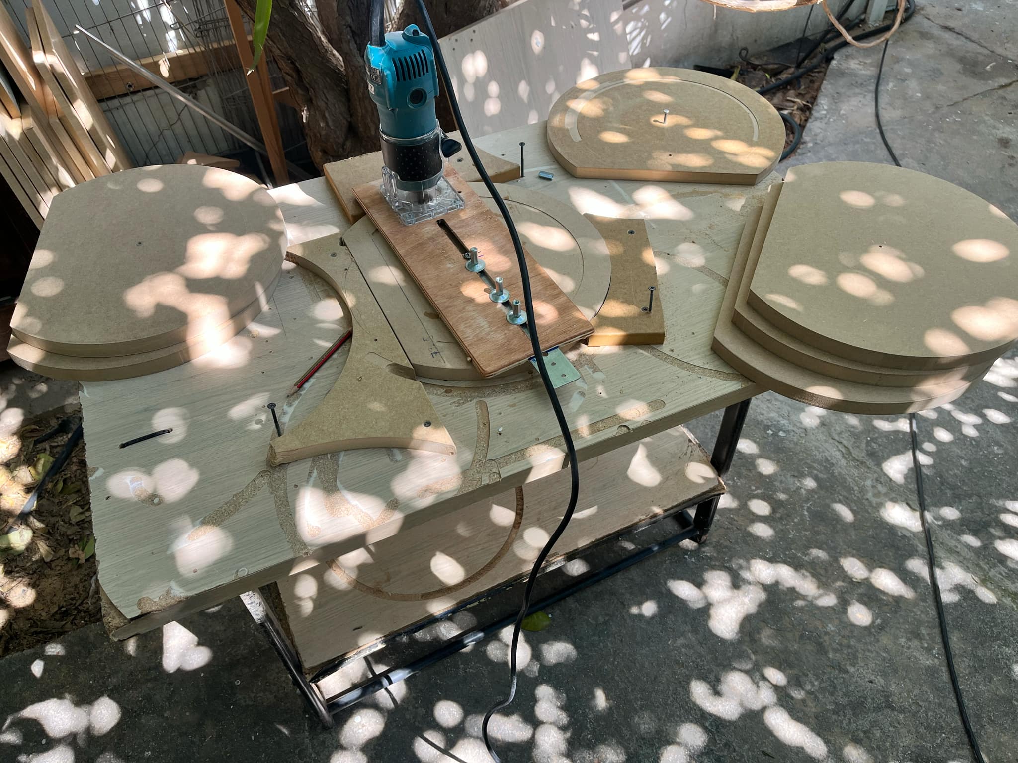

Τελικά ένα σχήμα που μπορώ να το φτιάξω είναι να κόψω κυκλικά φέτες από mdf και να βάλω την μία πάνω στην άλλη
οι φέτες θα είναι κάπως έτσι
θεωρείστε ότι θα χρειαστώ 47 τέτοια μόνο για την καμπίνα του γούφερ. Την μία...
Έχει δουλειά και βρόμικη δουλειά,
έχω φτιάξει άπειρες βάσεις για τον ρούτερ μου, αλλά κάνεις αλφαδιές με αυτά τα μηχανάκια.
Όμως αυτό το σχήμα είναι που μπορεί να μπει δεξιά και αριστερά στο γραφείο και χωράει να γυρίσει χωρίς να απαιτείται έξτρα χώρος.

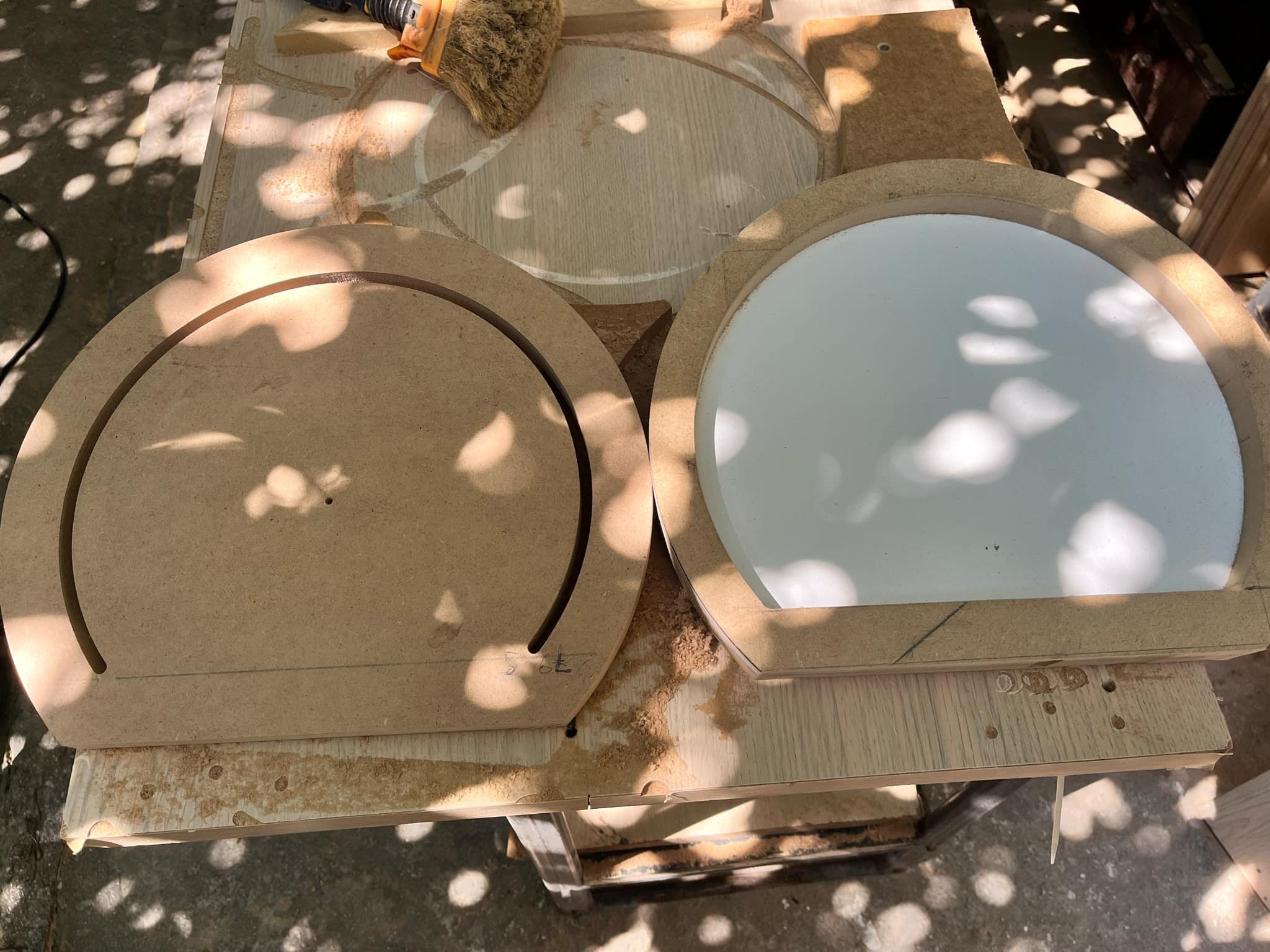

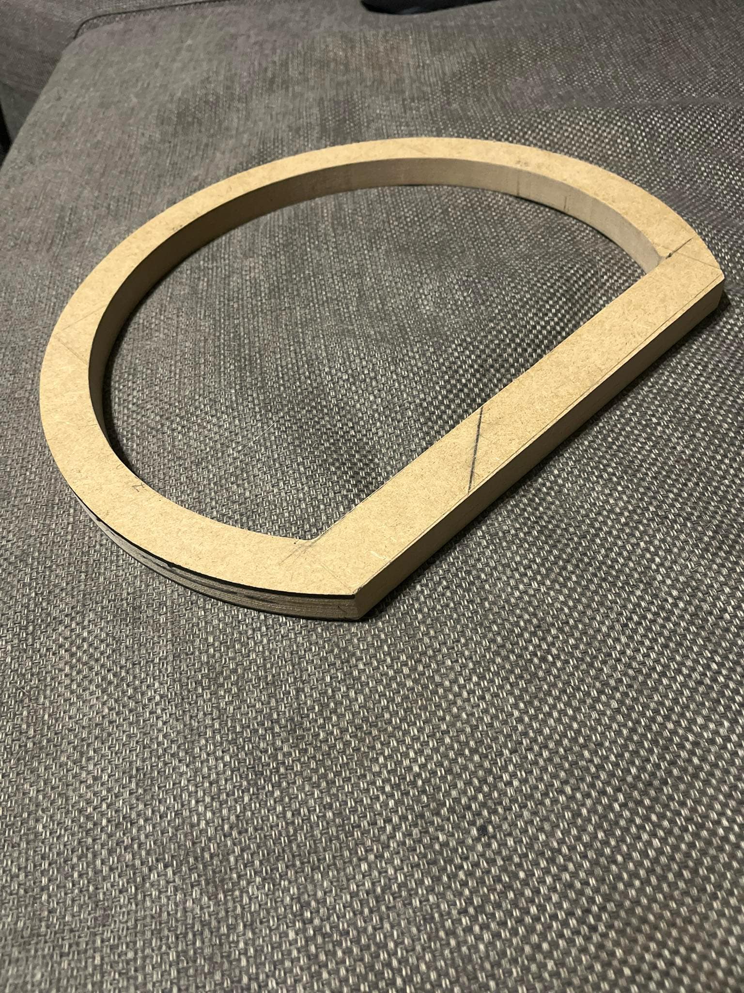

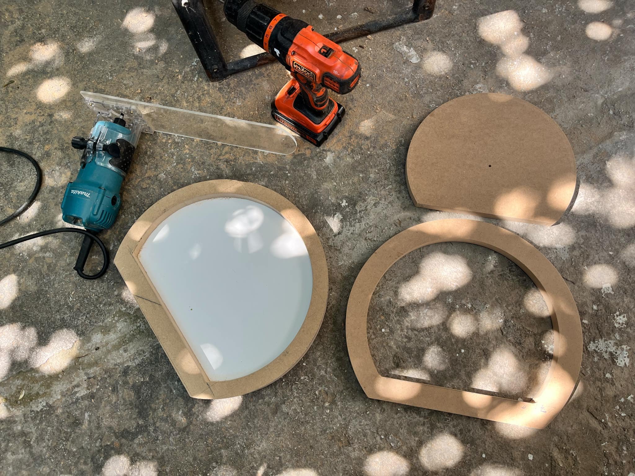

εδώ βλέπουμε τα πρώτα κομμάτια,
μου πήρε χρόνο να καταφέρω να μπω στο πετσί του ρόλου και να τα βγάζω σωστά
Κάποια από τα κομμάτια θα είναι για την καλύτερη στήριξη της καμπίνας. Θα είναι δηλαδή ολόκληρα και θα έχουν τρύπες σε ποσοστό 50% της επιφάνειας τους.
Στην αρχή έλεγα ότι η μπροστά όψη που θα μπει το μεγάφωνο να έχει πάχος 3cm και το κυλινδρικό κομμάτι 2,5cm.
Όμως μετά το ξανασκέφτηκα και λέω να το κάνω 3 παντού. Θα μου δώσει και χώρο να κάνω τρύπες και να βάλω άξονες σύσφιξης για την συγκόλληση.
Μετά βέβαια θα βγούν και θα μπουν ξύλινοι άξονες με κόλλα.
Μήπως να κάνω τα μισά 2,5 και τα άλλα μισά 3 ? Θα βοηθούσε καθόλου στους εσωτερικούς συντονισμούς αν έβαζα το ένα μετά το άλλο?
Τα εσωτερικά κομμάτια από την καμπίνα του γούφερ, αντί να τα πετάξω, θα δημιουργήσουν την καμπίνα του μιντ. Ας είναι μικρότερη, μου αρέσει το σχέδιο.
Γιατί; Για να μη λυγίσει η καμπίνα; Για επιπλέον ακαμψία;
Τι ακαμψία; Και Τάνκς να περάσει από πάνω δε λυγίζ'αυτο.
Δε χρειάζεται, θα κάνεις τη ζωή σου δύσκολη για να βάλεις πχ τα υλικά απορρόφησης. Για να βάλεις καμιά πλάτη άμα το κάνεις ενεργό. Αλήθεια, γιατί δε βάζεις εξ'αρχης μια πλάτη 3-καναλη με έξοδο σαμπ της χύπεξ να τελειώνεις;
ΥΓ. Ντίζες με σπείρωμα θα χρησιμοποιήσεις για να σφίξεις τα οριζόντια ξύλα μεταξύ τους; Αν ναι, είναι χρήσιμο το 3cm πάχος ολόβε, να περάσεις 5-6 ντίζες ανά ηχείο.
έλεγα ότι θα βοηθούσε την καμπίνα για εσωτερικούς συντονισμούς.
Πάντα βάζω τέτοια στηρίγματα, βέβαια ήταν σε παραλληλόγραμμα κουτιά.
Βολεύει βέβαια με το υλικό απορρόφησης, να μπει εύκολα και για να μην τα κάνω τμηματικά το ηχείο.
Αλλά αν βοηθάνε στους συντονισμούς, θα προτιμήσω την δύσκολη λύση.
Μπα, δεν νομίζω.
Στα τετράγωνα κουτιά έχει νόημα, σε αυτό που κάνεις, δεν έχει.
