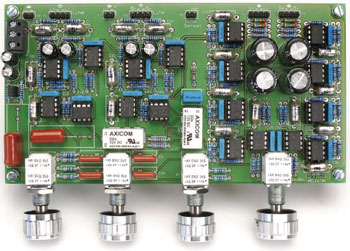

Besides presenting a truly high end audio control preamplifier for home construction, this article series also aims to show how low-impedance design and multiple-amplifier techniques can be used to significantly reduce the noise levels in analogue circuitry. The result of the design effort is a top-notch preamp that’s brilliant not just sonically but also in terms of cost/performance ratio.
Specifications
  • Test conditions: supply voltage ±17.6 V; all measurements symmetrical; tone control defeat disabled.
  • Test equipment: Audio Precision Two Cascade Plus 2722 Dual Domain (@Elektor Labs)
  • THD+N (200 mV in, 1 V out) 0.0015% (1 kHz, B = 22 Hz – 22 kHz), 0.0028% (20 kHz, B = 22 Hz – 80 kHz)
  • THD+N (2 V in, 1 V out) 0.0003% (1 kHz, B = 22 Hz – 22 kHz), 0.0009% (20 kHz, B = 22 Hz – 80 kHz)
  • S/N (200 mV in) 96 dB (B = 22 Hz – 22 kHz), 98.7 dBA
  • Bandwidth 0.2 Hz – 300 kHz
  • Max. output voltage (200 mV in) 1.3 V
  • Balance +3.6 dB to –6.3 dB
  • Tone control ±8 dB (100 Hz), ±8.5 dB (10 kHz)
  • Crosstalk R to L –98 dB (1 kHz), –74 dB (20 kHz), L to R –102 dB (1 kHz), -80 dB (20 kHz)
Code:
IC1,IC3,IC5-IC10,IC12,IC14-IC18 = NE5532
IC2,IC4,IC11,IC13 = LM4562

Καλά, κι αυτός ο παπάρας δεν μπορούσε δηλαδή να το κάνει 4562 throughout, να μην υπάρχει γκρίνια; Και μη μου πεις ότι δε γινόταν, θα τραβήξω τις μπούκλες μου! Μου θέλει και high end μετά, αααααα μα πχια...

Κώστα μου και Πέτρο μου, σύμφωνα με τον Didden ο Self εξηγεί πλήρως τις επιλογές του στο σχετικό άρθρο.
"4 παράλληλα 5532 δίνουν 6dB λιγότερο θόρυβο από το LME49720 στο 1/4 της τιμής"...
Σχολιάζει και γενικότερα τις αλλαγές opamps στις οποίες "εξειδικεύονται" πολλοί.
Τι ξέρει κι ο Self θα μου πείτε, αλλά καλού-κακού εγώ θα σας τα μεταφέρω μόλις βρω το τεύχος.
