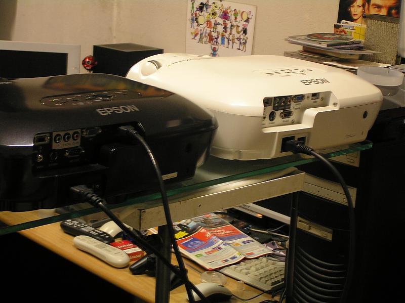

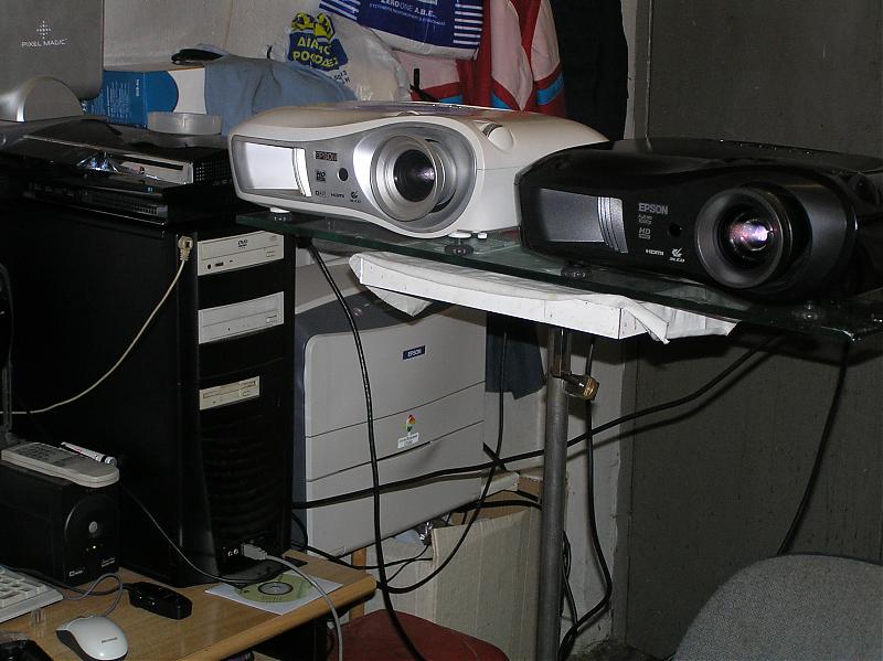

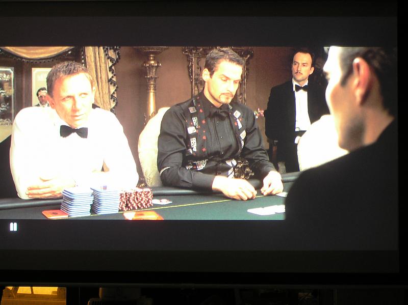

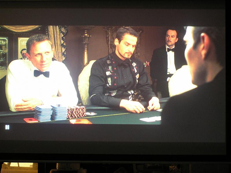

Λοιπόν έκατσα με τον Ανδρέα σινεμουσικό και μαζί κάναμε μια δοκιμούλα.
Στήσαμε τους 2 έπσονες δίπλα και κάναμε λίγες δοκιμές.
Μελίδης Μιχάλης
Πρόεδρος ΕΒΒΕ
31.233
30.909
Απάντηση: EPSON TW1000 vs TW600

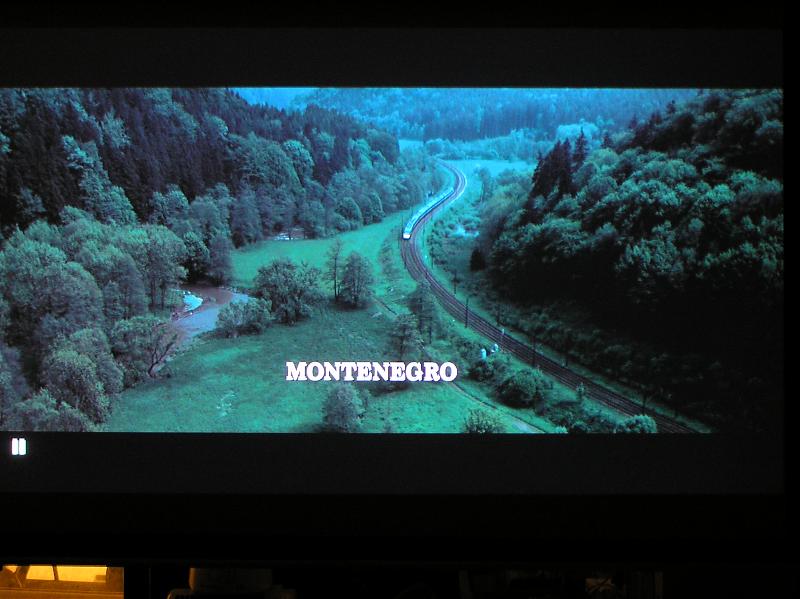

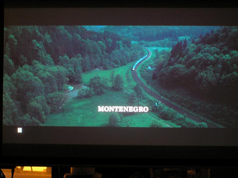

Έβαλα τη φωτογρ. μηχανή μου στο νυχτερινό Mode μπας και βγούνε καλύτερα οι φωτό αλλά.................τέλος πάντων κάτι φαίνεται.
Με τις ίδιες συνθήκες φωτογράφησης, χώρου, σήματος από το PS3 και πλάνων τα συμπεράσματα είναι ότι ο 1000άρης έχει μεγάλη διαφορά στο κοντράστ από τον 600άρη.
Στην ανάλυση η διαφορά δεν είναι τόσο μεγάλη και μόνο βλαμμένος την εντοπίζει εύκολα.
Για έναν φυσιολογικό η διαφορά είναι δυσδιάκριτη.
Μερικά screenshots μπορούν να μας δείξουν κάτι.
Οι πρώτες είναι από τον 1000άρη και οι δεύτερες από τον 600άρη.

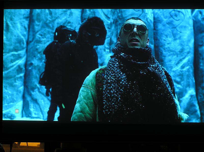

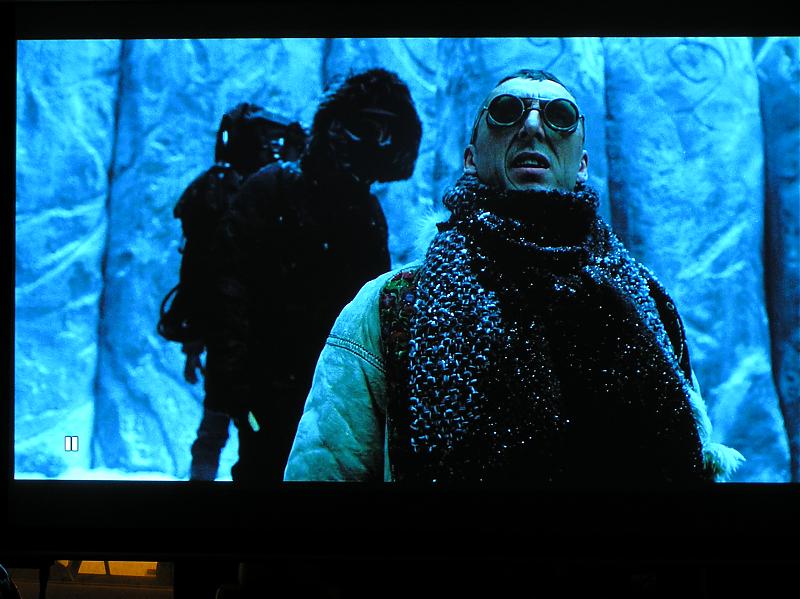

Και αυτές εδώ. Δεν μπόρεσα να τραβήξω άλλες γιατί η μπαταρία της μηχανής τελείωσε @#$%&*&#@%$#@!

Δεν ξέρω αν το Night mode της μηχανής ήταν το κατάλληλο αλλά μπορεί να δει κανείς την διαφορά από τον έναν στον άλλον, παρά τα καμμένα λευκά.
Η αντίθεση του 1000άρη είναι που κάνει τη μεγάλη διαφορά και όχι τόσο πολύ η ανάλυση.
Και τους 2 τους έδινα σήμα από το PS3 με ανάλυση 1080p.

Η δευτερη φωτο με το τρενο είναι πιο κοντά στην αλήθεια και δειχνει την πραγματική διαφορα των δυο μοντέλων.
Ο 600αρης πονάει στα σκοτεινά και πολύ δυσκολα αποφεύγεται το πεπλο σε αυτές τις σκηνές, πραγμα που με τον χιλιαρι δεν συνέβαινε.
Ηταν πιο άνετος και χωρις να εχει υποστεί λεπτομερείς ρυθμίσεις.
Στα σκοτεινά ο 1080 εχει υπερ του μια διάφορα που φτάνει το 30% και όχι το 23,376% όπως επέμενε ο Μηχαλης.:mad_1:
Στα φωτεινά οι διαφορές είναι μικρότερες.

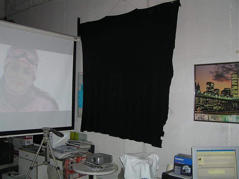

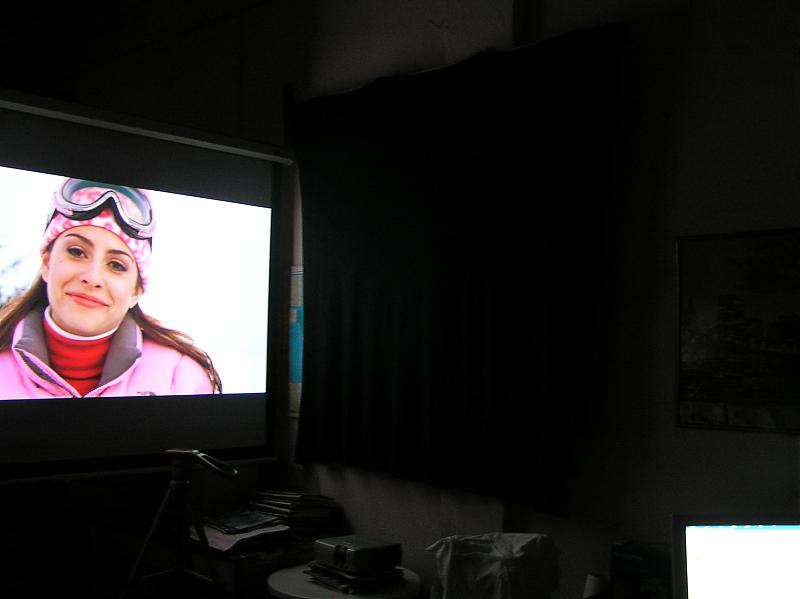

Κοιτάξτε τι έκανα ο βλαμμένος. Κρέμασα ένα κομμάτι κηδειόπανο στον τοίχο για να μου κόψει τις αντανακλάσεις.
Μη γελάτε κάνει καλή δουλειά.
Το μαγαζί το έκανα λίγο μπ@υρδέλ@ βέβαια αλλά σε λίγες μέρες ο επσον θα πάει στο σπίτι.
Στο τραπεζάκι φαίνεται και ο καημένος ο Infocus που τον παραμέλησα αυτές τις μέρες.

Μου αρεσει που ειστε τοσο αγαπημενοι :happy_8:
Καλη η προσπαθεια που κανατε.. :bravo:
Στη δευτερη φωτο με το τρενο φαινεται η διαφορα... Αν και εμενα μου αρεσει καλυτερα οπως δειχνει στην πρωτη.
Αυτο που μου αρεσε δεν ειχε σχεση τοσο με το τεστ αλλα η ιδεα σου να βαλεις το μαυρι πανι για να απορροφα τις αντανακλασεις. :cool_4:
Μπορει να ειναι ετσι οπως το εβαλες ακαλαισθητο :happy_8: αλλα σιγουρα ειναι η σωστη ιδεα για το τι πρεπει να κανουμε οσοι μισουμε τις αντανακλασεις απο το φως και δεν μπορουμε να βαψουμε τους τοιχους στο σαλονι μας μαυρους γιατι μετα μαυρο φιδη που μας εφαγε. :happy_5:

Λοιπόν το πανί κάνει πολύ καλή δουλειά. Ακαλαίσθητο είναι γιατί το κρέμασα πρόχειρα και προσωρινά για τις δοκιμές στο μαγαζί.
Στο σπίτι έβαλα μεγάλα τέτοια πανιά δεξιά κι αριστερά της οθόνης χρώματος πολύ σκούρου μπλέ που κρέμονται σαν κουρτίνες. Εκεί κι αν κάνουν δουλειά.
Έχω κόλλημα με την Επσον διότι βγάζει καλά μηχανάκια που δίνουν καλή εικόνα με λίγα λεφτά.
Έτσι κάθε χρόνο μπορείς να αλλάζεις μηχάνημα χωρίς να χάνεις σε αξία ένα άλλο καινούργιο.
Εκτός αυτού έχει άριστη αντιπροσωπεία.
Το μαγαζί έχει γίνει σχεδόν κατά το ήμισυ καφέ-ψησταριά και το άλλο μισό Home cinema.

Ειμαι ο τελευταιος που θα κρινει screenshots, ειδικα μετα απο καποιες αποτυχημενες προσπαθειες που ειχαμε εδω κατω, αλλα εαν πρεπει να πω κατι για αυτα που βλεπω αυτο ειναι:
1)Oi μεγαλες διαφορες φαινονται οντως στην δευτερη φωτο και γενικα θα φαινονται σε φωτο που το βαθος ειναι αισθητο.Εκει συνηθως υπερτερουν κατα πολυ οι 1080ρ προβολεις.
2)Ο TW600 δειχνει να ειναι πιο σωστος χρωματικα απο τον μεγαλο του αδερφο(και παλι δεν παιρνω ορκο, screenshots ειναι αυτα).Εαν ο 1000αρης "ερθει" στα χρωματα ισως οι διαφορες να γινουν ακομα μεγαλυτερες.
3)Επειδη ηδη εχω δει τον 700αρη σε αντιπαραθεση με τον 1000, οι διαφορες ειναι πολυ μεγαλυτερες απο αυτο που αποτυπωνουν οι φωτογραφιες:cool_4:
