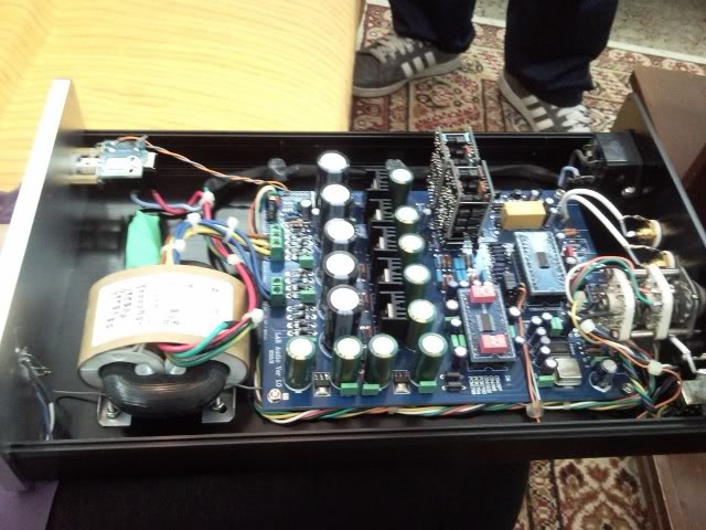

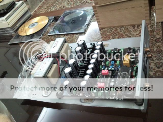

Τα τρια(3)υποψήφια DIY dacs τελικά ήταν…

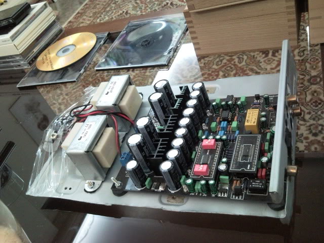

α) Το dac του Μάνου(sudoku)… με dac chip το CS4398 και receiver CS8421 της Crystal με δυνατότητα 24/192, δυο(2) Ε-Ι μετασχηματιστές, πέντε(5) τροφοδοτικά, και δυο τελεστικοί LME49720NA της National στην έξοδο…

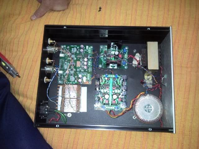

β) Το dac του Κυριάκου(Kyriakos K)... η ίδια ακριβώς τοπολογία με το παραπάνω δηλ Crystal chips αλλά με έναν(1) ευμεγέθη R-core μετασχηματιστή, δυνατότητα USB και στην έξοδο διακριτό τρανζιστοράτο κύκλωμα…
γ) Το dac του Νίκου(protos)… Το κλασσικό(πλέον) Buffalo Sabre 32 bit dac σε μια πολύ προσεγμένη κατασκευή με τελεστικούς της National στην έξοδο…

dac no_1 (Μάνος)… Crystal-based CS4398, 2*E-I tranfs, opamps out...
Διακρίθηκε μια ελάχιστη χαλαρότητα και ψηφιακίλα, όμως απέδωσε πολύ καλά όλο το φάσμα και ιδιαίτερα την bass line… Αποδείχθηκε ιδανικό για ροκ καθώς δεν συμπίεζε καθόλου τον ήχο…
dac no_2 (Κυριάκος)… Crystal-based CS4398, 1*R-Core tranf, discrete out...
Πάρα πολύ καλό... Αυτό που λέμε ‘best all rounder’… Η διακριτή του έξοδος έκανε τα μεσουψηλά να ακουστούν καλύτερα, πιο ζεστά και αναλογικοφανή σε σχέση με το dac no_1…
dac no_3 (Νίκος)… 32 bit ESS Sabre, 1*E-I & 1*R-Core tranfs, opamps out...
Ο νικητής… Με εξαίρεση την λίγο υποτονισμένη bass line καθώς και τον κάπως Laid back χαρακτήρα στις φωνές και τα σόλο όργανα(που όμως τους έδινε χαρακτήρα S.E.T.) συμφωνήσαμε πως ήταν το πιο καλόηχο από τα τρία και αυτό που πλησίασε πιο πολύ το dac απολύτου αναφοράς της Metronome… Το πολύ καλό chip(sabre) που φιλοξενούσε το παρόν dac μας έδειξε στη συγκεκριμένη δοκιμή πως όσο πιο βαθειά(32 bit) είναι η ψηφιακή επεξεργασία των επίσης ψηφιακών μουσικών δειγμάτων, τόσο πιο αναλυτικό είναι το αποτέλεσμα…
Εδώ θα ήθελα να προσθέσω, κατά την απόλυτα προσωπική μου γνώμη, πως όλες οι παραπάνω διαφορές ήταν μεν εμφανείς, όχι όμως σε υπερβολικά μεγάλο βαθμό και αναδείχθηκαν από ένα φοβερά αποκαλυπτικό και μουσικό ταυτόχρονα σύστημα(αξίας 5 μηδενικών) απ’ αυτά που όταν το ακούν audiophiles ή απλοί μουσικόφιλοι, αναθεωρούν τη γνώμη τους για ηχεία, λάμπες, ενισχυτικά, πηγές και γενικά για ο ότι αφορά τον όρο μουσική αναπαραγωγή και hi-end…
Ένα σύστημα που αυτό καθαυτό(ξανά κατά προσωπική μου γνώμη) ήταν ο απόλυτος νικητής του συγκριτικού και όχι κατ' ανάγκη τα υπό κρίσιν dacs…

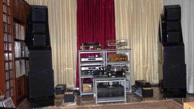

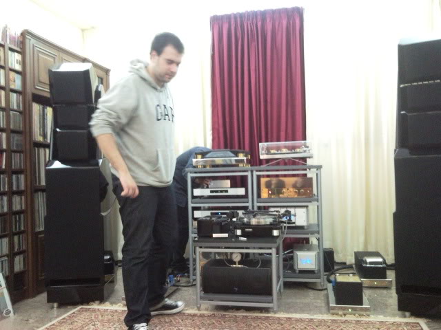

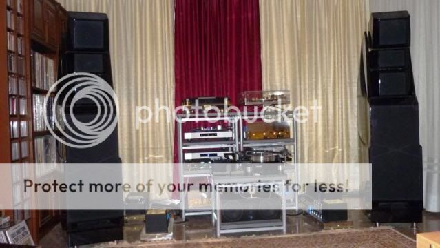

Το σύστημα της δοκιμής…
ANALOGUE
Cartridge: Koetsu red sig & Shelter 901
Arm: SME V & ZETA
Pick up: Micro Seiki RX-1500 FVG Air
phono cable: Siltech Phono 3 (RCA, 1 m.)
Phono stage: Trulife Audio (TLA) Reikon
interconnect: Siltech Phono 3 (RCA, 1 m.)
DIGITAL
CD transport: Jadis JD1 MKII
digital cable(s): TARA Labs ZERO Digital & Siltech 7 Digital
D/A converter: Metronome C2A Signature
interconnect#1: Siltech 4-56II (RCA, 1m)
interconnect#2: Harmonix Golden Performance (RCA, 1 m.)
AMPLIFICATION
Line preamp.: Jadis JPS 2
Amplifier/s: Jadis JA 200 monoblocks
interconnects :
Harmonix Golden Performance (RCA, 1.5 m.)
SPEAKERS SYSTEM
Speakers: Wilson Audio Alexandria X-2
speaker cable/s: Siltech The Emperor II (2m.)
Listening environment, racks, access. etc.
room: 7,5 x 4,7 x 3 m., M2=35, furniture: Light
Sources / amps in : Solid steel / Floor
speakers in : Elastic pads / floor
