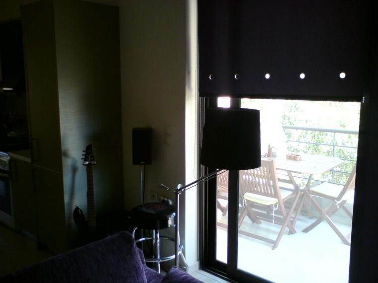

το γραφείο είναι σε γωνία....τοιχος και ξύλο...στη θέση που είναι δυστυχώς δεν γίνεται να μπουν βάσεις και για λόγους διέλευσης στη βεράντα...δες φώτο απο το χώρο πριν μπει το γραφείο...η μικρή περιοχη που φαίνεται στη φώτο με τη κιθάρα-σκαμπο-surround ηχειο, είναι το γραφείο...
θα μπορούσα να τα κρεμάσω τοίχο, αλλά εκεί θα μπει το surround ηχειο, μιας και είναι πλέον το μόνο σημείο που μπορεί να μπει...
γι αυτό έθεσα απο την αρχή θέμα χώρου και συνεπώς και μεγέθους ηχείων...
