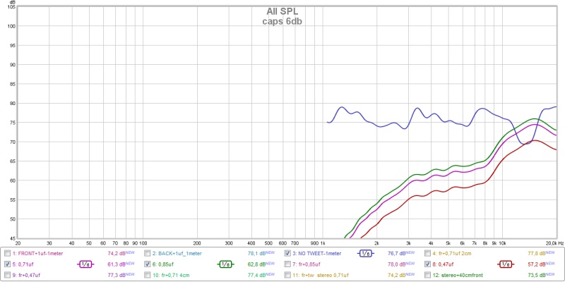

και εδω διαφορες χωρητικοτητες πυκνωτων ομως με διαφορετικη esr γιαυτο και οι διαφορες στη σταθμη..
so... is the tweet air? να το περιγραψω αλλιως φανταστειτε απο ενα 1k-20k , rt 3-0,05 vs 3-2 τα νουμερα ειναι εικονικα ...ομως η εικονα ανεβαινει ψηλοτερα χανεται αυτο το απολυτο που υπαρχει , και εν τελει ειναι και θεμα γουστου οπως το βλεπω, γιατι πολλα παιζουν και ψυχολογικα και επηρεαζεσε και απο την τοποθετηση των μεγαφωνων ως εικονα .
Απλα αυτο που με προβληματισε ειναι η συμπεριφορα του τουιτερ ως προς την τοποθετηση του και εκει που σκεφτομουν αν το κρατουσα να εκοβα και να χωνευα στη μπαφλα κατω απο το βασικο μεγαφωνο δε θα το ρισκαρω ..
Να πω τελος δοκιμασα να βαλω απορροφητικο υλικο μεταξυ γουιζερ και κωνουν(απο τη πισω πλευρα) εφερε αρνητικο αποτελεσμα στις πολυ υψηλες συχνοτητες ομως ...

Ανέβασε μια μέτρηση του κροσαρισμένου woofer μόνο.
Θεωρώ πως θέλει περαιτέρω ψάξιμο το κροσόβερ σου.
5.326
6.471
#61 τσεκ η μπλε , οι αλλες ειναι σκετο τουιτερ με διαφορους πυκνωτες.

Το πλήρους φάσματος μεγάφωνο δεν το κόβεις καθόλου?
5.326
6.471
Καθολου, οτι φιλτρα εχει το κιτ , το γραφω στο #60, ειπα να μην ακολουθησω τη συνηθη οδο με πολυ ισχυρα φιλτραρισματα , κοψιμο στα 14κ με 6db και οτι εχει κοψει απο μονο του το μεγαφωνο fr.

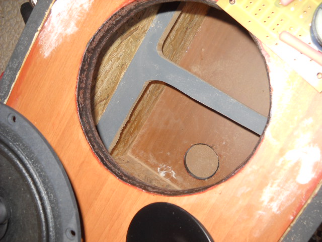

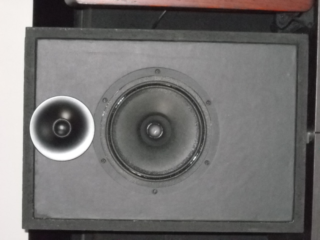

επιλογη κλειστη καμπινα σε μικροτερα λιτρα , ξυλο osb βαμμενο μαυρο ματ φυσικα ειναι και αποψη σαν αφειρημενη τεχνη οτι μπορει να σημαινει αυτο ... το κιτ ηρθε , τουιτερ πηρα τελικα απο το κεντρο μεγαφωνουν μαζι με wave guide και προσεγμενα χαραχτηριστικα με την εξυπηρετηση των παιδιων φτιαχτηκε απο νεοδημιο υφασματινου θολου της tymphany , ετσι ενσωματωθηκε στην μπαφλα λογω παχους της (32mm)διπλο φυλλο δηλαδη τα αλλα τοιχωματα ολα μονο και τα απαραιτητα νευρα εσωτερικα ..θα ακολουθησουν φωτος και μετρηση...
5.326
6.471
Ξυλο osb παχους 16mm σε ολες τις πλευρες πλυν μπαφλας-πισω οπου εκει εχουμε διπλο φυλλο μελαμινη (32mm)και μονο πισω πλατη , το ενα εκτ των δυοπ φυλλων μπροστα κοπηκε 6 χιλοστα στενοτερο απο καθε πλευρα για να χωνεψει την επενδυση της μαυρης δερματινης, δεσιματα εσωτερικα οχι τρελλα πραματα, και επιλογη 5-3 εκατοστων μονωτικα αριθερμ-σονοφιλ(αυτο ηταν μερος του κιτ, οπως η μοναδα, το φιλτρο καλωδια,βιδες, μπορνες..)

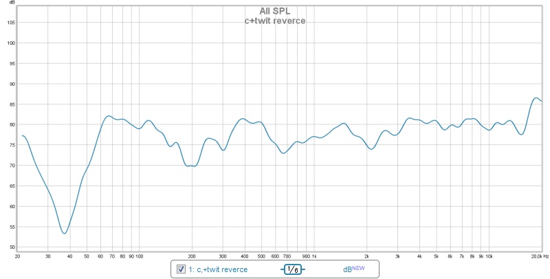

c+twit reverce.jpg εδω εχει μετρηθει στη θεση του με μικροφωνο στο ενα μετρο και ανεστραμενη πολικοτητα στο tweeter, δειχνει ποσο ομαλα δενει εχει που η βουτια του φουλρειντσ στα 10κ ηταν κατακορυφη , κομμενο στα 15κ του τουιτερ με πρωτης ταξεως και χωρις αντισταση ηρθε λουκουμι!! θα ξανατρεξω καποια στιγμη την αυτοματη οτι μαζεψει και τελος... τωρα εχουμε τα σαμπ γιατι ολο κατι λειπει ετσι δεν ειναι?:o

Το τουητερ ποιο ειναι?
Απο σαμπ τι σκεφτεσαι?
5.326
6.471
http://www.tymphany.com/peerless/driver-search-results/driver-detail/?id=1012
αποκριση συχνοτητας-ευαισθησια,πολικη αποκριση επηρεαζεται φυσικα απο μπαφλα-waveguide το οποιο ειναι αρκετα ομαλο οπως το ηθελα δηαλδη ,φαινεται στην πλαγια οψη στην πρωτη φωτο

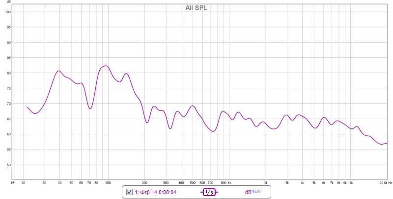

Επειδη θελω να βαλω μια ταξη, το κεντρικο θα παει κολλητα στον τοιχο κατω απο την οθονη ,θα φαει εκει και το σχετικο μπουσταρισμα λογω τοιχου χαμηα,θα ερθει εκει αγκαλιτσα με το σαμπ, ηθελα μια επιβεβαιαωση.
Εχει ηδη γινει η μετατροπη του κουτιου για τη θεση, τα λιτρα του ειναι 55-5λιτρα τα παρελκομενα μεγαφωνοκλπ, για bass reflex καμπινα εχει γινει η τρυπα, 7εκατοστα σωληνα μηκους 6 εκατοστα μου δεινει φ3 48hz ,ουσιαστικα το μηκους της εαν χρειαστει καποιες τροποποιησεις, ή κατι που δεν εχω προσεξει ...
5.326
6.471
Aυτο ειναι το κεντρικο τωρα κολλητα στον τοιχο,κατω απο την οθονη,ξεχασα οτι ειχα +6db στα μπασα απο πριν για να ταιριαξει με το σαμπ ,διαφορα μεγεθων βλεπετε.. :cautious: απο την προηγουμενη θεση, εδω εφαγε καλο πουσαρισμα και απο τον τοιχο εξηγω δηλ .οτι δεν ειναι ολο απο αυτο ..τωρα το br,μαλλον δουλεψε στα 40hz :unsure: και μετα μαχαιρι .
Εκει στα 60-80 ειναι απο το χωρο ,θα δω πως θα ειναι αμα ταπωσω την τρυπα,κανονικα ειναι σωστοτερο οταν θες να ταιριαξεις φασεις με σαμπ,το εκανα ομως δεν ηξερα πως θα παιξει στο χωρο και εαν στα λιτρα αυτα ενα 8' full range μεγαφωνο θα τα καταφερει..οποτε παιζει και το ταπωμα...
Η μετρηση ειναι αφιλτραριστη φυσικα απο τη θεση ακροασης,κολλητα και αυτη στον τοιχο :fuckyou:...>:(
