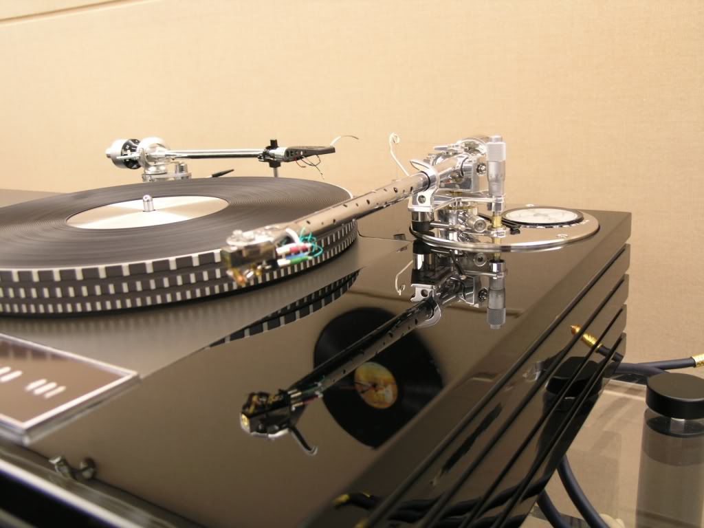

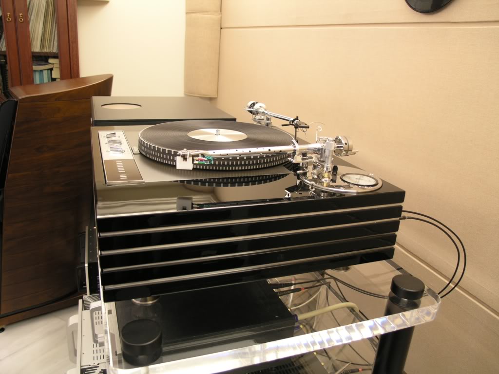

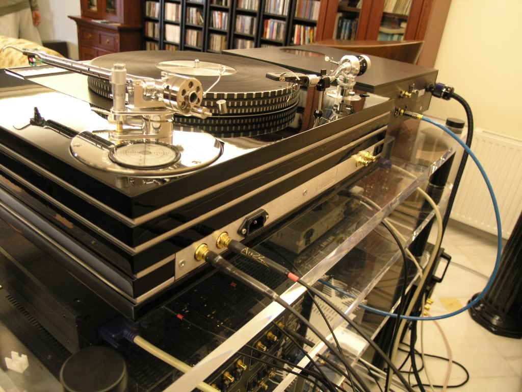

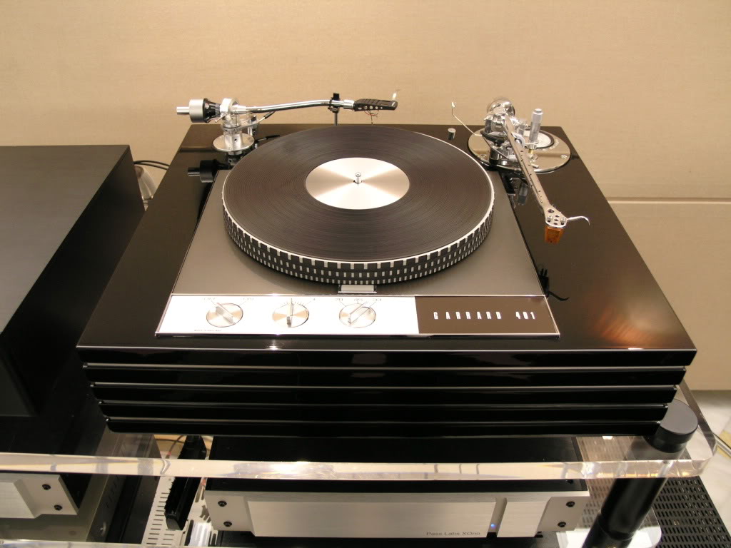

Αφού λοιπόν συζητήσαμε για το πως θα πρέπει να είναι η βάση του πικάπ (αρκετές φορές άλλαξαν τα σχέδια), καταλήξαμε ότι ένας συνδυασμός από ξύλο και αλουμίνιο θα μας έδινε ένα πολύ καλό ηχητικό αποτέλεσμα.
Η βάση λοιπόν αποτελείται από 5 φέτες ξύλο 20χιλ. και 4 φέτες αλουμίνιο 5χιλ.
Για λόγους αισθητικής και για να ταιριάζει με τα υπόλοιπα μηχανήματα, το ξύλο βάφτηκε μαύρη λάκα.
Το τελικό αποτέλεσμα είναι μία βάση, που μαζί με τον μηχανισμό του πικάπ έφτασε τα 27-28 κιλά.
Το αποτέλεσμα κατά τη γνώμη μου εξαιρετικό και είναι το παρακάτω :

2.412
2.566
O Γιώργος είναι φοβερός μάστορας, έχω φτιάξει κι εγώ εκεί αρκετά πράγματα!
Πολύ ωραίο το αποτέλεσμα του πικάπ, πανέμορφο!!

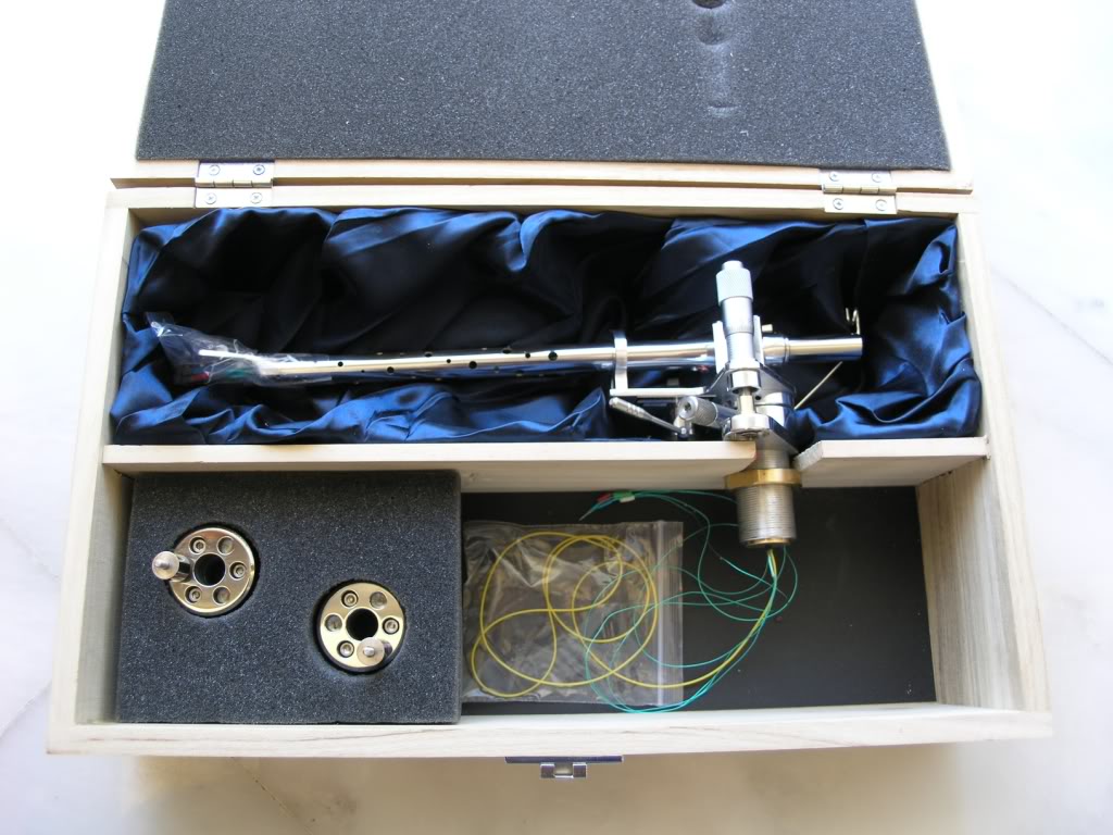

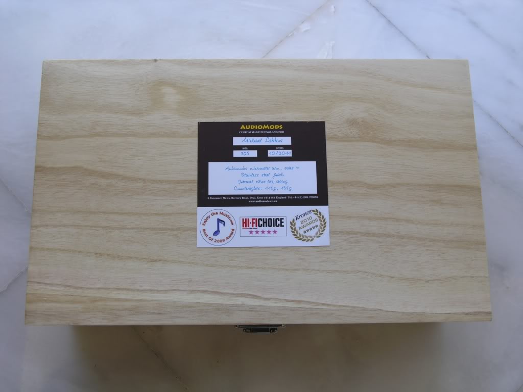

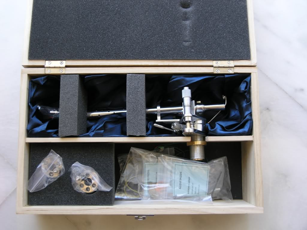

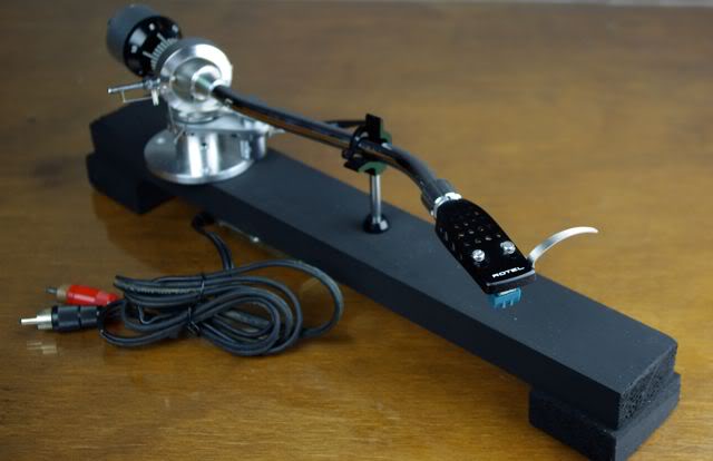

Ο βραχίονας ήρθε άψογα συσκευασμένος στη παρακάτω συσκευασία, με ασημένια καλωδίωση και δύο αντίβαρα για να δέχετε όλες σχεδόν τις κεφαλές :

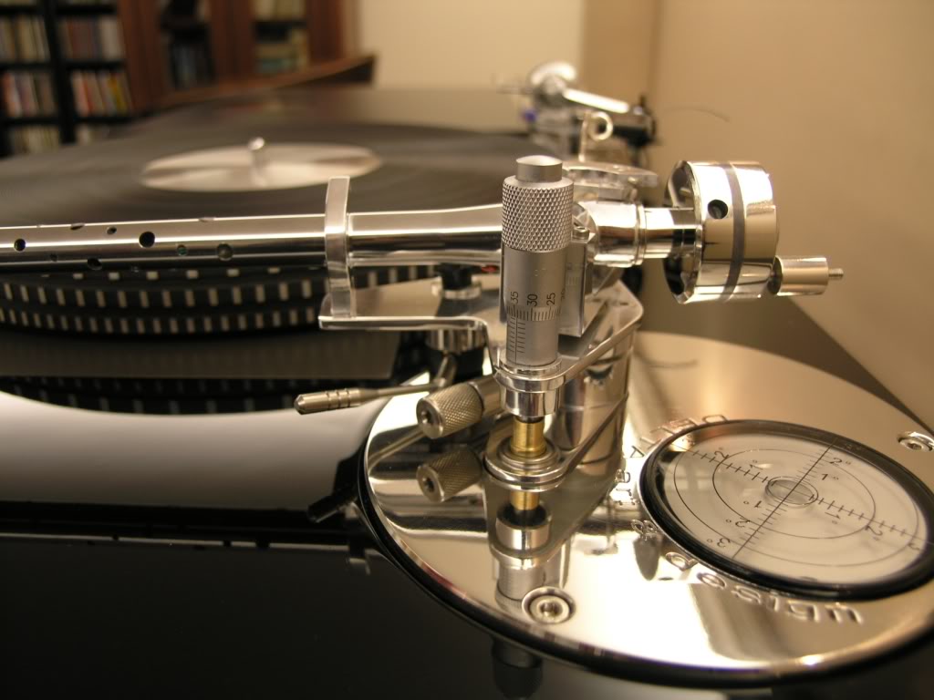

Ο βραχίονας είναι πραγματικά εντυπωσιακός και όπως διαπίστωσε και ο Γιώργος ο Δάρας(που σαν μηχανουργός η γνώμη του μετράει ιδιαίτερα), είναι ένα μικρό θαύμα μηχανολογικής κατασκευής.
Όπως θα διαπιστώσατε, έχει μικρομετρική ρύθμιση για το vta, που μπορεί να ρυθμίζεται την ώρα που παίζει ο δίσκος.
