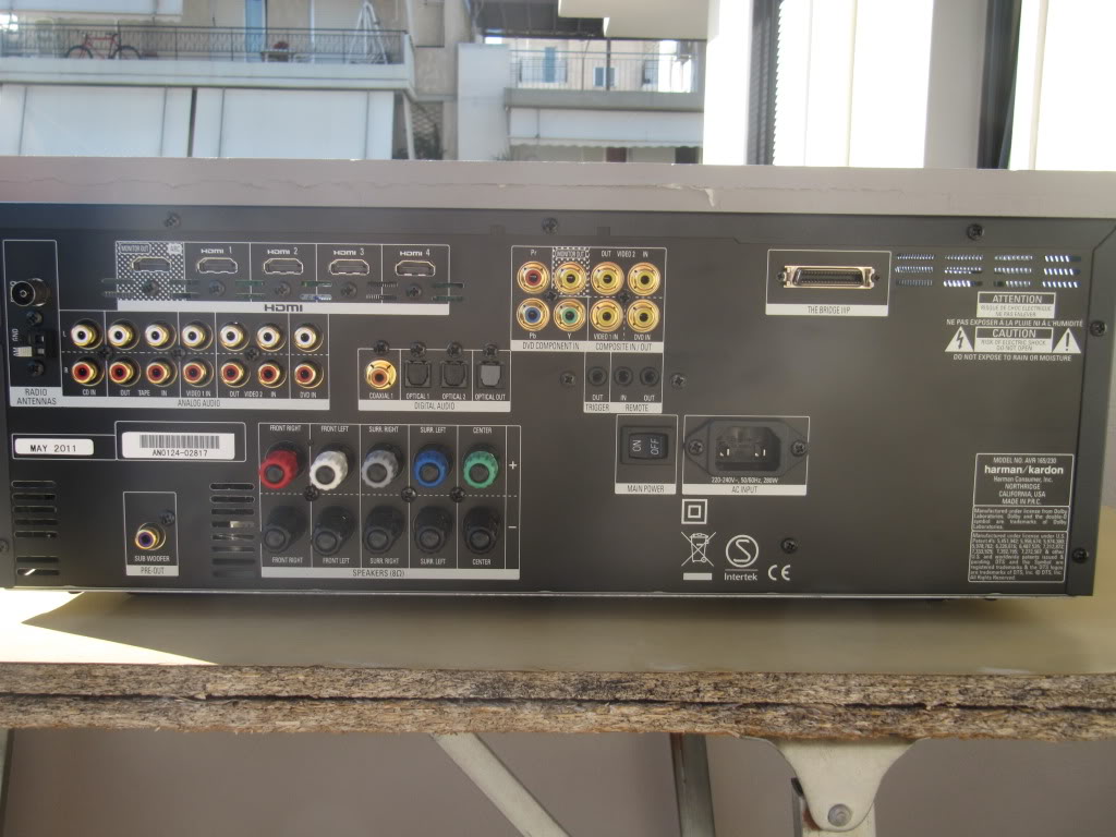

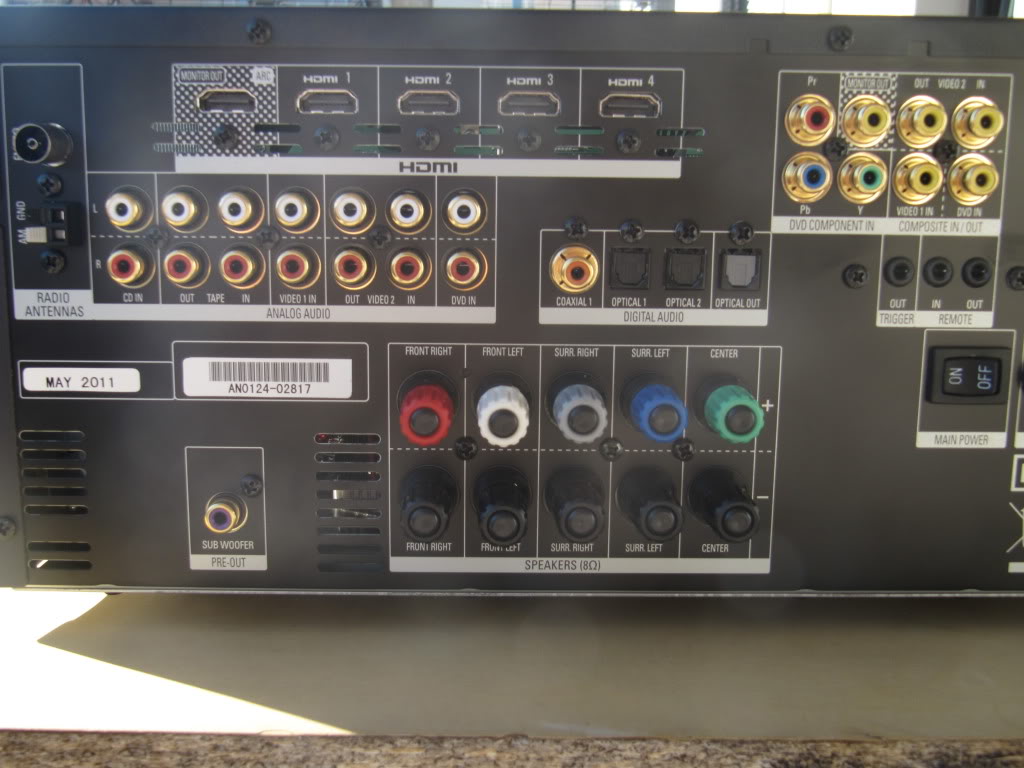

Όπισθεν.
Και μια πιό κοντινή στις συνδέσεις.

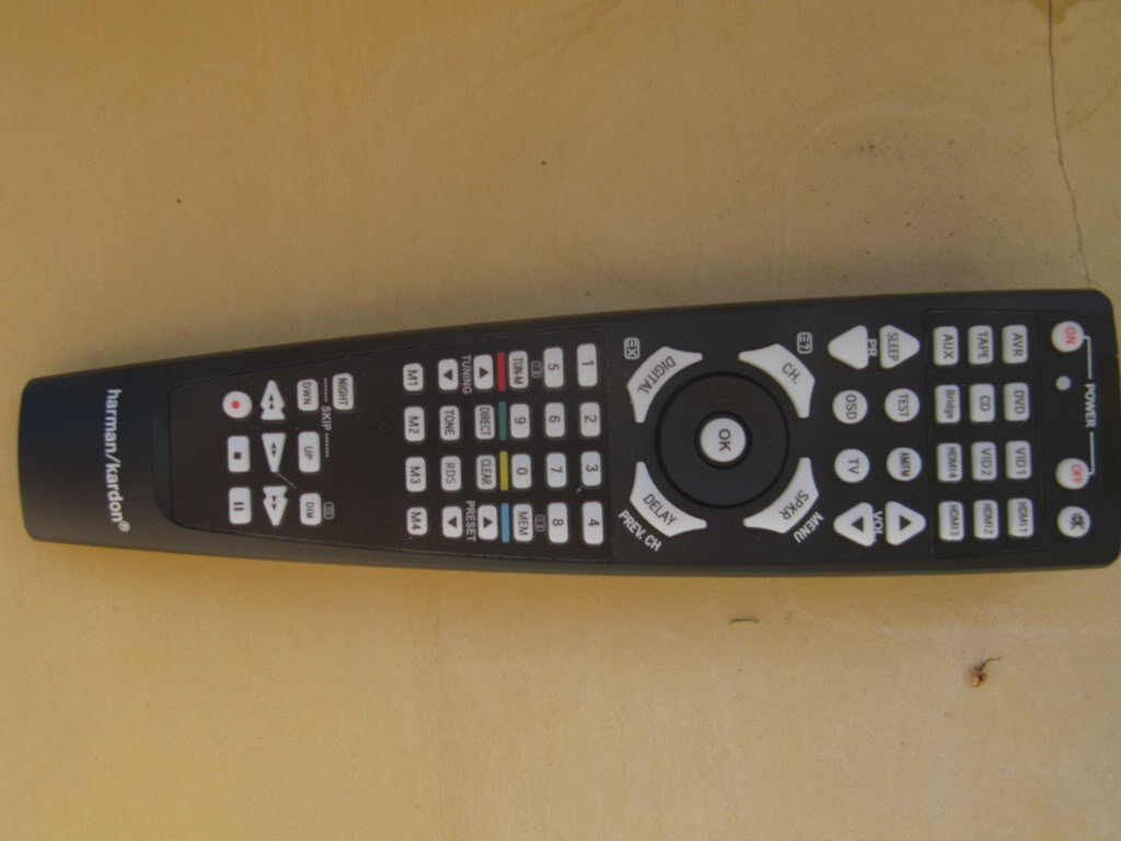

Το τηλεχειριστηρίο είναι πιο φιλικό στο χέρι σε σχέση με του Pioneer και δείχνει πιό εργονομικό.
Δεν είναι φωτιζόμενο,αν και δύσκολο να βρεθεί τέτοιου είδους σε αυτή την κατηγορία τιμής.

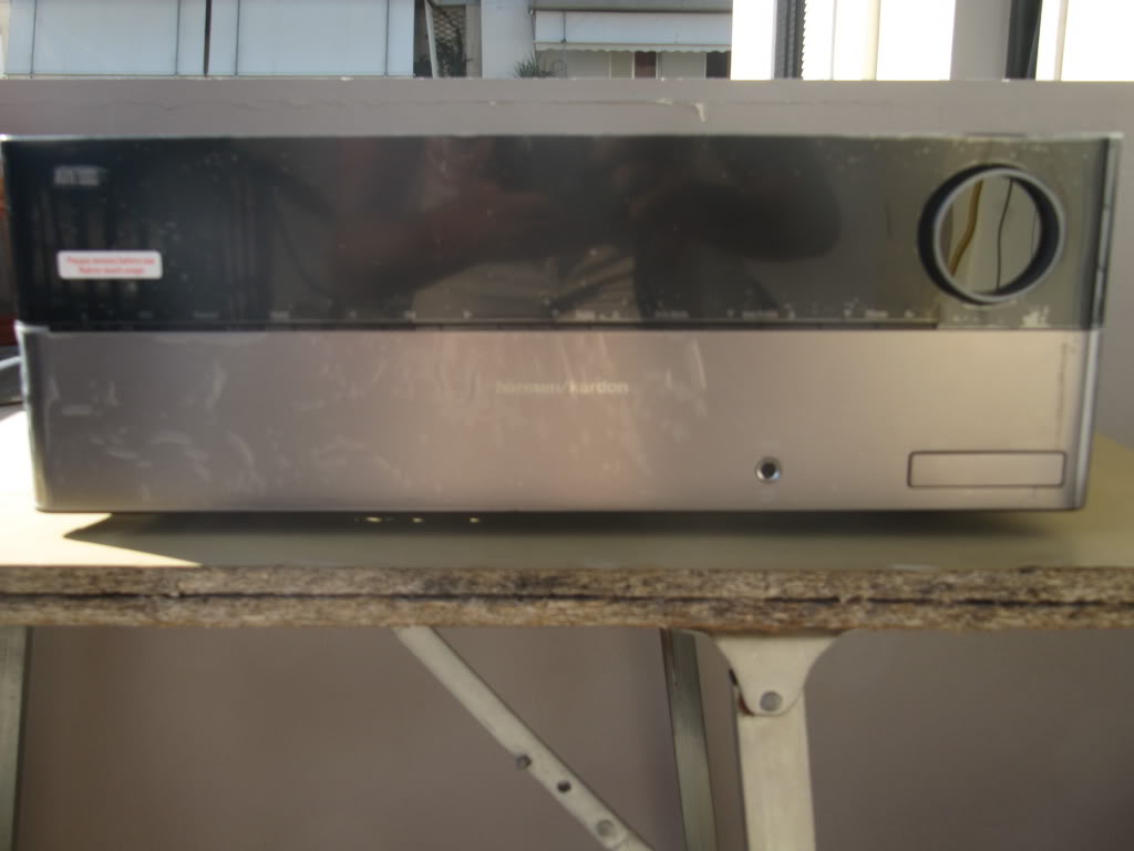

Ξεκινώντας,μια μικρή περιγραφή περί κατασκευής και αισθητικής.
Η πρόσοψη είναι από εξαιρετικής ποιότητας πλαστικό ενώ όλη η υπόλοιπη υλοποιήση μεταλλική.
Η γκρί φάσα στο κάτω τμήμα της πρόσοψης περνάει άνετα για μέταλλο παρότι δεν είναι δίνοντας πόντους στον αισθητικό τομέα.
Αντίδραση της γυναίκας μόλις τον είδε:Αααα,αυτός είναι πιό ωραίος απ τον δικό μας,γιατί δεν είχες πάρει έναν τέτοιο;(τι θέλω και την ρωτάω..:141:)
Οι διακόπτες και το ποτενσιόμετρο έχουν πολύ καλή αίσθηση στην πίεση και την περιστροφή ενώ ο απαλός γαλάζιος φωτισμός τον κάνει ακόμα πιό όμορφο όταν είναι σε λειτουργία.

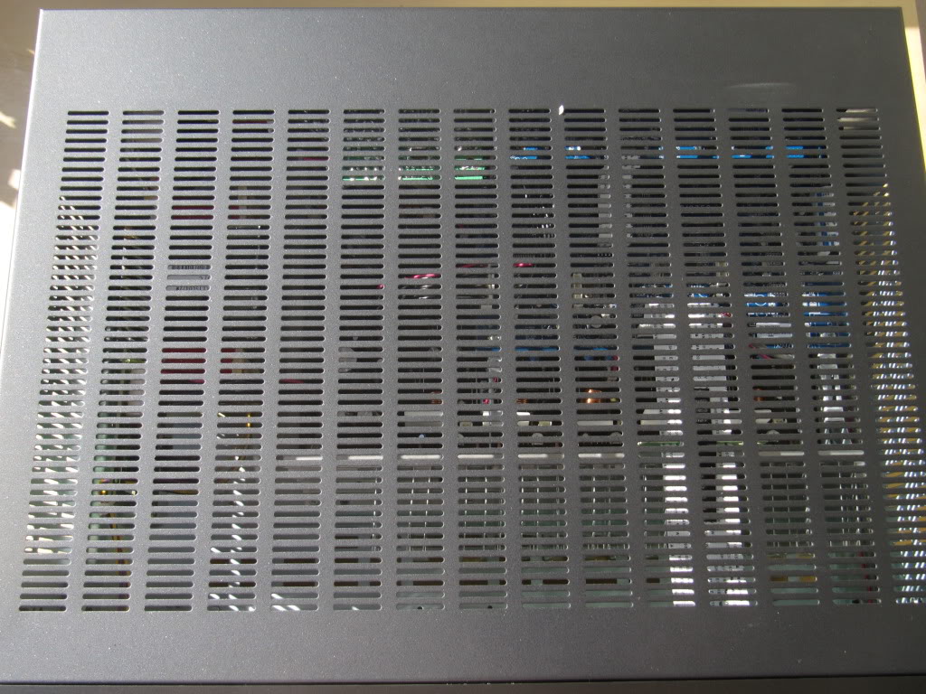

Αερίζεται πολύ καλύτερα απο τπν 2020 μου λόγω του αριθμού των γρυλιών,όπως είναι εμφανές απ την φωτογραφία.
Περνώντας στα μετόπισθεν βρίσκουμε 4 εισόδους hdmi και 1 έξοδο,όπου και καλύπτουν τις προδιαγραφές του διάυλου HDMI 1.4,οποτε είναι 3d και ARC(Audio Return Channel) friendly.
Εκεί υπάρχει και το master switch,καθότι δεν κλείνει τελείως απ τον τηλεχειριστήριο αλλά μπαίνει σε stand-by με ελάχιστη κατανάλωση(<0.5 Watt).
Όπως είναι φανερό η πανοπλία των συνδέσεων δεν είναι στα φόρτε του ενισχυτή ούτε και για την κατηγορία τιμής του.
Άρα κάπου αλλού έχει πέσει το χρήμα:126:
Παλαιομοδίτικος είναι όσον αφορά και τον αριθμό των καναλιών ενίσχυσης γιατί παραμένει σε 5.1 σύνθεση αντί για 7.1 που έχουν κάποιοι άλλοι σε αυτή την κατηγορία.Kαι καλά έκανε IMHO,ειδικά σε αυτή την κατηγορία τιμής.Εδώ η πλειοψηφία δεν μπορεί να στριμώξει 5 ηχεία σε έναν χώρο,σιγά μην βάλουν 2 παραπάνω.Kudos Harman.

Re: Απάντηση: Harman Kardon AVR 165 review στο AVSite!
Όπισθεν.
Τι συνήθεια είναι αυτή ρε γμτ στους καινούριους AV; Πρέπει να ξηλωθείς δηλαδή πάνω από 600 ευρώ για να έχεις pre out??

Απάντηση: Re: Απάντηση: Harman Kardon AVR 165 review στο AVSite!
Ριβιού!!:602: Μπράβο Γιώργο!!
Άπαντα πλέον υπόκεινται σε περιοριοσμό κόστους και περνάνε απο τμήματα marketing πριν πάρουν το πράσσινο φώς.
Και η λογική(όπως και κάποιες ερεύνες) δείχνουν ότι οι υποψήφιοι αγοραστές αυτής της κατηγορίας τιμής δεν ενδιαφέρονται να αγοράσουν κατόπιν κάποιον έξτρα τελικό.Πάλι καλά να λες που δεν πρέπει ν ανέβεις στο 1000άρικο..
