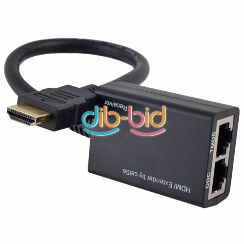

σε αυτο το μηκος καλωδιου ειναι συνετο να χρησιμοποιηθει το γνωστο μας hdmi καλωδιο ακομα και αν εχει ενσωματωμενο booster και υποσχεται και αναλυση 4Κ

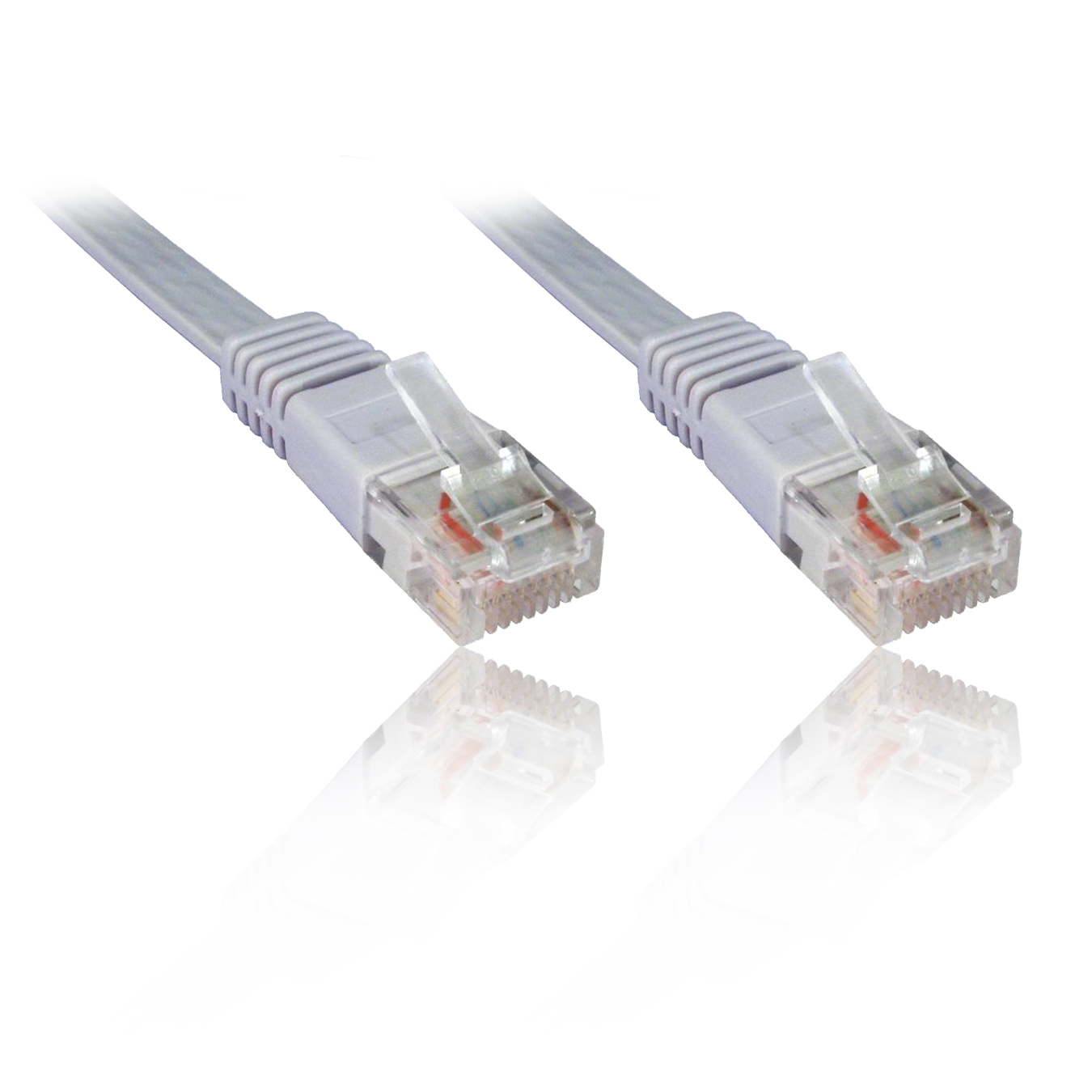

ή ενα ζευγος cat5
σε συνδυασμο με τα γνωστα balloons?
η εικονα που θα αποδοθει στο "πανί" θα ειναι καθαρα τηλεοπτικη και πιθανοτατα σε 720p.....
η δε διαφορα τιμης των cat5/balloοns -hdmi cable w/booster μπορει να παιζει απο το 1:1 εως το 1:2...... απο 50ε μεχρι 100ε....

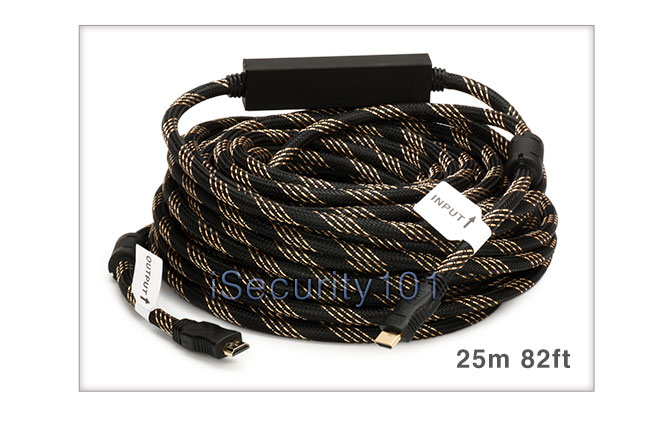

το hdmi 25μετρων εφτασε σημερα και ειναι οτι πιο βαρυ και μακρυ εχω πιασει απο τετοιο καλωδιο...
θα το δοκιμασω αυριο αλλα εχω μια απορια....
η μια ακρη γραφει input και η αλλη output.
ποια παει στον ενισχυτη/πηγη και ποια στο προβολι????

Output στο προβόλι φυσικά.
Θέλει να ξέρει προς τα πού θα σπρώξει την εικόνα. :D

Και εμενα που μου το τοποθετησαν αναποδα και κοιταει ο ενισχυμενος ακροδεκτης προς τον ενισχυτη και ο αλλος στον προβολεα, τι λυσεις εχω?
