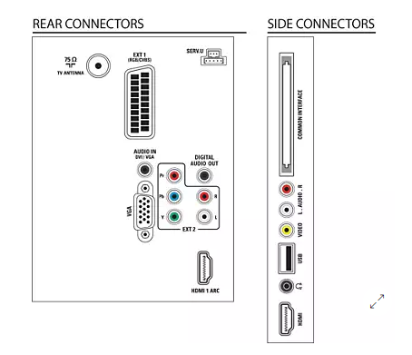

Αυτή είναι η τηλεόραση που έχω !
Είναι η επόμενη κίνηση που θα κάνω

Ο ενισχυτή σου έχει τις παρακάτω συνδέσεις εκτός του hdmi αν έχει και η τηλεόραση μπορείς να δοκιμάσεις είναι μόνο για εικόνα.
και απ' ότι είδα έχει ....
