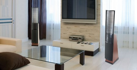

Ξεκιναμε απο τα ηχεια
MARTIN LOGAN PURITY μετρητοις περιπου στα 2.500 και αυτοενισχυομενα, που σημαινει οτι δεν χρειαζονται τελικοι ενισχυτες

παντως για απαντα στις ερωτησεις του ημιθεου γιατι τα πανελς εχουν λιγο θεμα στην τοποθετηση...

2. συνεπως φανταζομαι θα εχω προβληματα φασης, ενισχυσης μπασων, αλλο? Στα Martin Logan που μου προτεινατε υπαρχει εντονοτερο προβλημα τοποθετησης απʼ οτι σε συμβατικα ηχεια?

δυσκολα θα στηθουν πανελ σε τοσο μικρη αποσταση απο τον πισω τοιχο. πας σε συμβατικα.

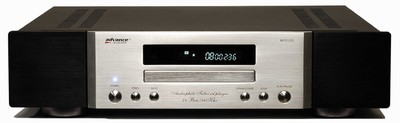

Λοιπον μεχρι την Κυριακη βραδι, γιατι την Δευτερα φευγουν, υπαρχουν στον χωρο μου τα KEF XQ5 δαπεδου και XQ1 βασης τα οποια μπορεις να ακουσεις με τους μεγαλους Τσακιριδαιους και τον προ της φωτογραφιας που εχω.
Επισης στην σοφιτα μπορεις να ακουσεις τα μικρα κλιπς με εναν λαμπατο DARED και ενα σαμπ το rel strata συνδεδεμενο σε υπολογιστη.
Εδω να απαντησω στο ερωτημα σου. Σαφως μπορεις να απολαυσεις μουσικη επιπεδου χαι εντ απο υπολογιστη και μαλιστα με κορυφαιο αποτελεσμα. Απλα το σιντι πλευερ προσφερει μεγαλυτερη ευεληξια σε καθημερινη χρηση, αλλα οχι σε ποιοτητα ηχου.
