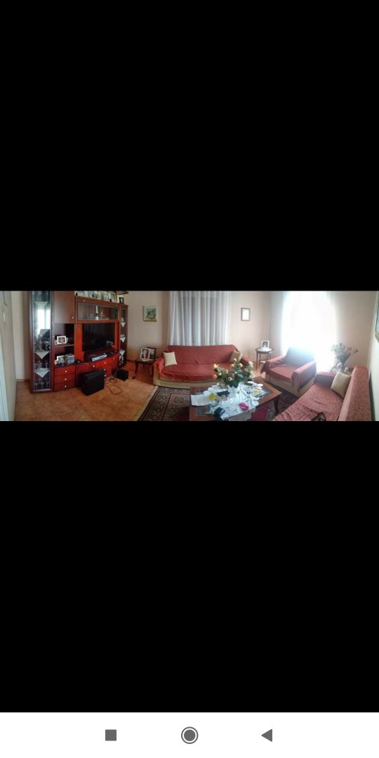

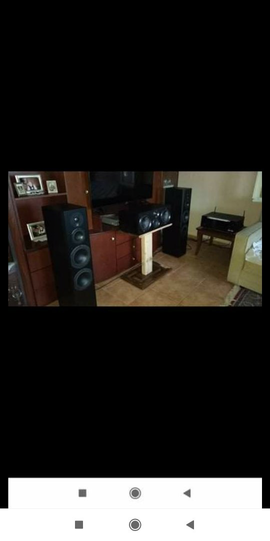

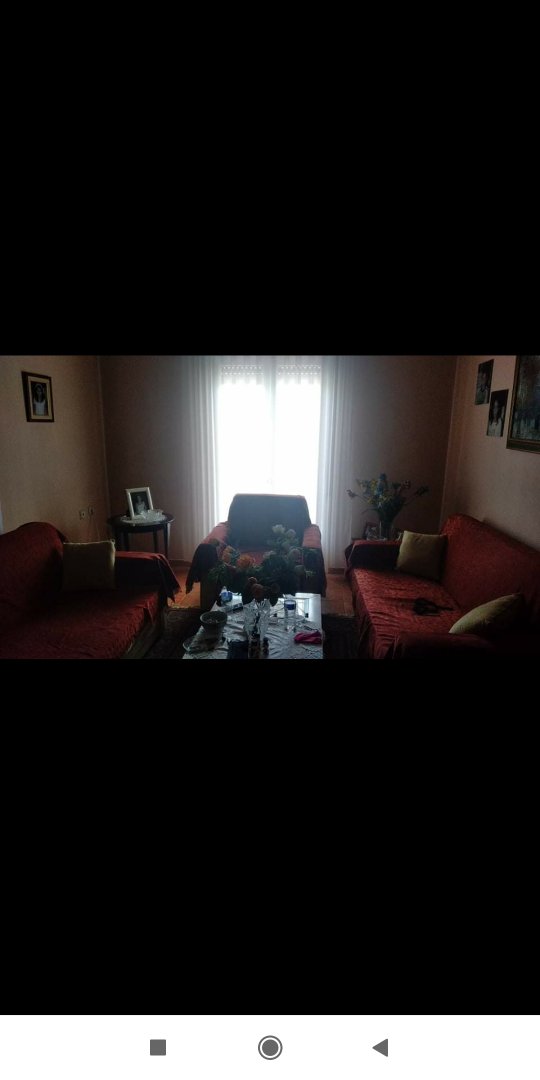

Ναι βεβαίως ενόειτε θα τα πούμε όλα εντωμεταξυ από δω ξέρω και τον bill pepas είχαμε μιλήσει αλλά για το πάνω σαλόνι λοιπόν έχω τα prime towers prime bookselfs και ultra center αλλά φωτό να στείλω το σαλόνι δεν έχει και πολύ νόημα γιατί στην αποθήκη θέλω να την κάνω την δουλειά εκτός αν θέλετε να στείλω από κει καμία φωτό κλούβες έχει πολλές τώρα αν έμεινε κάνα ροδάκινο απτό καλοκαίρι και καιγεστε τόσο Ε να σας στείλω με την μεταφορική 🤣🤣🤣🤣

ρε συ....ανέβασε το σαλόνι ίσα ίσα να έχουμε τον χώρο και απλά ανέφερε ότι το υπόγειο που θέλεις να φτιάξεις είναι το ίδιο ακριβώς....αλλά με ταβάνι 2 μέτρων

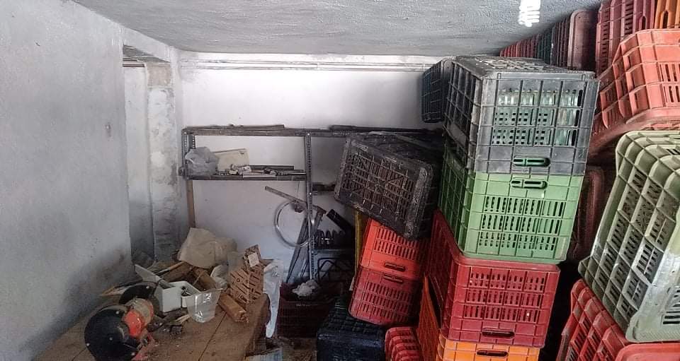

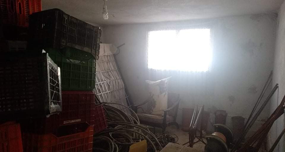

Παιδιά καλημέρα έβγαλα φωτό την αποθήκη βέβαια όπως βλέπετε μέσα γινετε ένας χαμός οπότε έχω πολύ δουλειά για να κάνω αλλά ποιο πολύ Γιά να δείτε τι παίζει με το ταβάνι πίσω το παράθυρο μάλλον θα το κλείσω η μπορεί να βάλω ένα πολύ μικρό μόνο για εξαερισμό έκανα ένα Α μέσα και ο χώρος ήταν έτοιμος να με φάει ελπίζω να γίνει καλή δουλειά
Επίσης όσο αναφορά τα βτουβαρια και μόνο σαν ντουβαρια πιστεύετε ότι λόγω του ότι είναι χαμηλής ποιότητας και αν το χτυπήσεις ακούγεται ένα Ντουκ θα έχει επίδραση στον ήχο? Παρόλο τα αποροφητικα? Γιατί και με το ταβάνι συμβαίνει αυτό το χτύπησα και σε όλη την επιφάνεια λες και θα κατέρρεε για πείτε μου γνώμες..
