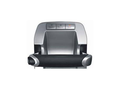

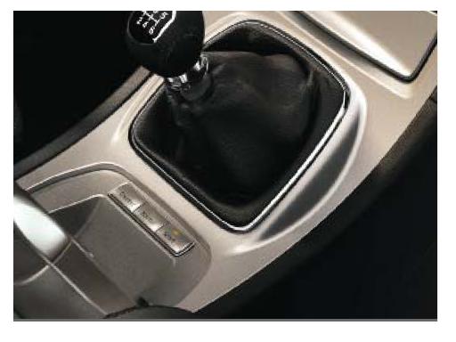

Η Ford με το S-Max (και στη συνέχεια και στο Mondeo) λάνσαρε ως έξτρα όπσιον (με επιβάρυνση ~950 e) μια νέα ηλεκτρική ανάρτηση με την ονομασία IVDC (Interactive Vehicle Dynamic Control), η οποία δίνει στο χρήστη 3 ρυθμιστικά πλήκτρα στο κεντρικό μέρος της κονσόλας, εμπρός από το νέας εμφάνισης χειρόφρενο, με τις επιλογές (από αριστερά προς τα δεξιά) Comfort, Normal και Sport:
