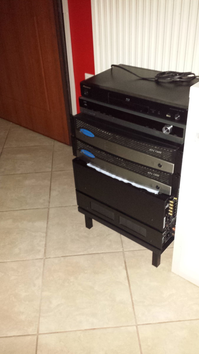

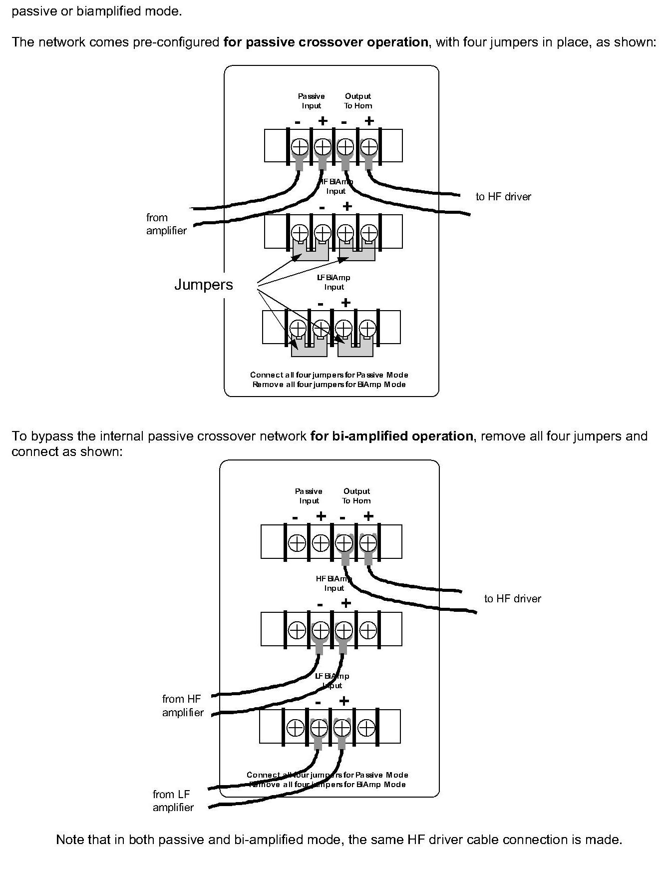

Με τι ενισχυτη θα τα οδηγησετε?
με bi-amp για thx, , τα low με crown cts 1200 με 600 w που ειναι η καλυτερη επιλογη με πολυ καλο Damping Factor και αναβαθμιζμενει στον τροβα, και τα hi της κορνες με classe 150w A|B να γλυκανη η κορνα:D:D:D με 50w η κορνα ειναι μια χαρα
