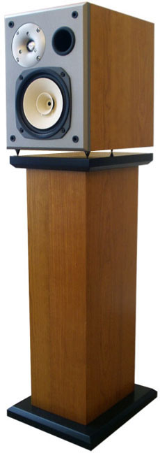

Ενδιαφέρουσα σχεδιαστική προσέγγιση από τη συγκεκριμένη εταιρεία. Η ιδέα για τη χρήση fostex με extra tweeter (σε αυτή την περίπτωση μονάδες της Beyma) δεν είναι καινούργια, αλλά εδώ έχουμε και βάσεις που αναβαθμίζουν και χαμηλά το mini-monitor της εταιρείας...

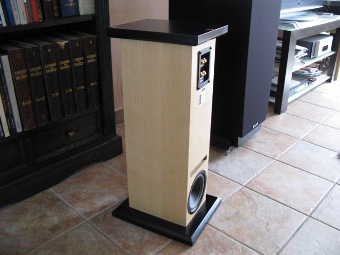

Except for the bookshelf monitor which can be acquired separately, the Perspective 2 Signature + Stand 80 is today's entry into the line. Here the FE166 driver is mated to a Beyma T2030 aluminium dome tweeter with a front-mounted port at the top. The tweeter/midrange enclosure docks atop an elegant bass cabinet with two push-pull woofers on the backside (one is mounted visibly, the other faces the same direction but mounts inside the enclosure).
Η πίσω πλευρά της βάσης:

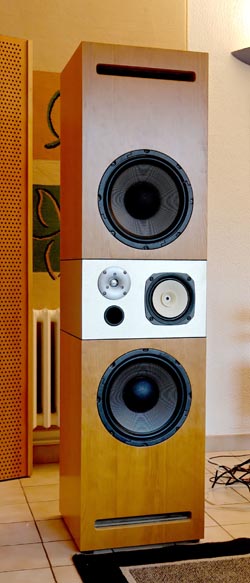

Επίσης ενδιαφέρον παρουσιάζει η ναυαρχίδα της εταιρείας.
The flagship Evolution 600 consists of the larger monitor turned sideways, then sandwiched between two of the biggest woofer modules

To Μεγαλο ομως, (Evolution 600) ειναι πολυ εξυπνη σχεδιαση, πραγμα που εχω ξαναπει για τα "φουλ ρειντζ".
Πιστεω να το εχουν κανει και μοντουλαρ, δλδ. να ξεκινας με ενα γουφερ και αναλογως χωρου να μπορεις να προσθεσεις και το δευτερο, "ρυθμιζοντας" και τις ευαισθησιες.

Nαι, κάτι τέτοιο καταλαβαίνω.
Όπως διαβάζω, αυτό που βλέπουμε στη photo είναι το μεγαλύτερο monitor γυρισμένο στο πλάι και πάνω κάτω "φοράει" τα μεγάλα woofer modules (βγάζουν 3 διαφορετικά μοντέλα).
Επίσης:
On the back of the monitor, a switch provides attenuation levels of -1.5 and – 3dB.
