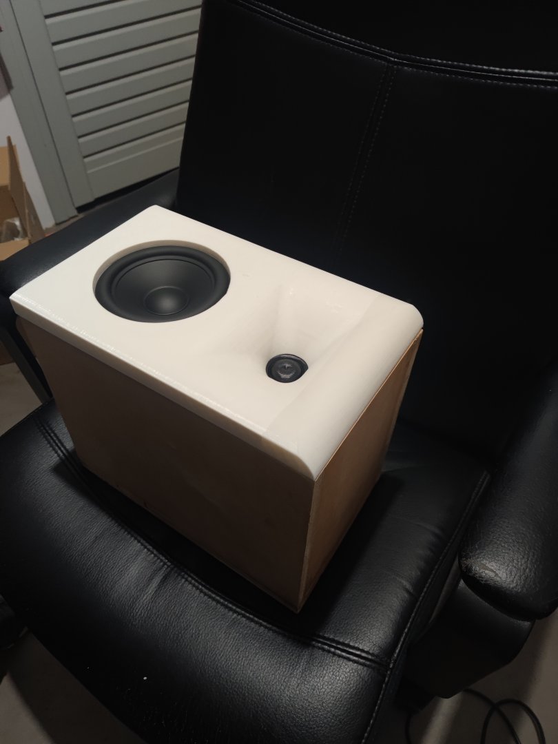

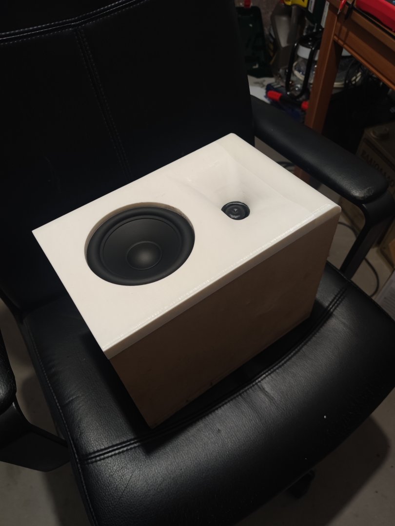

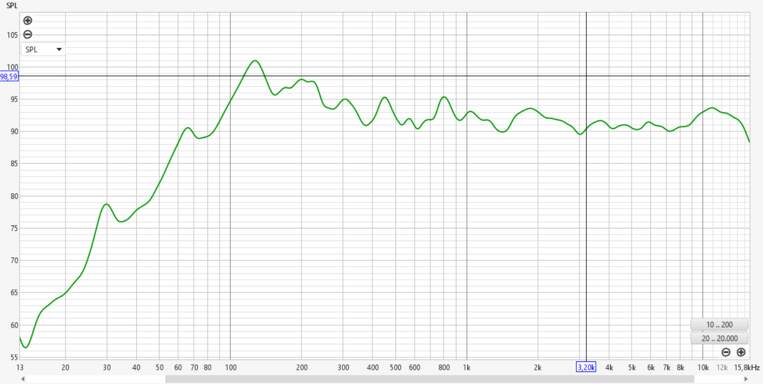

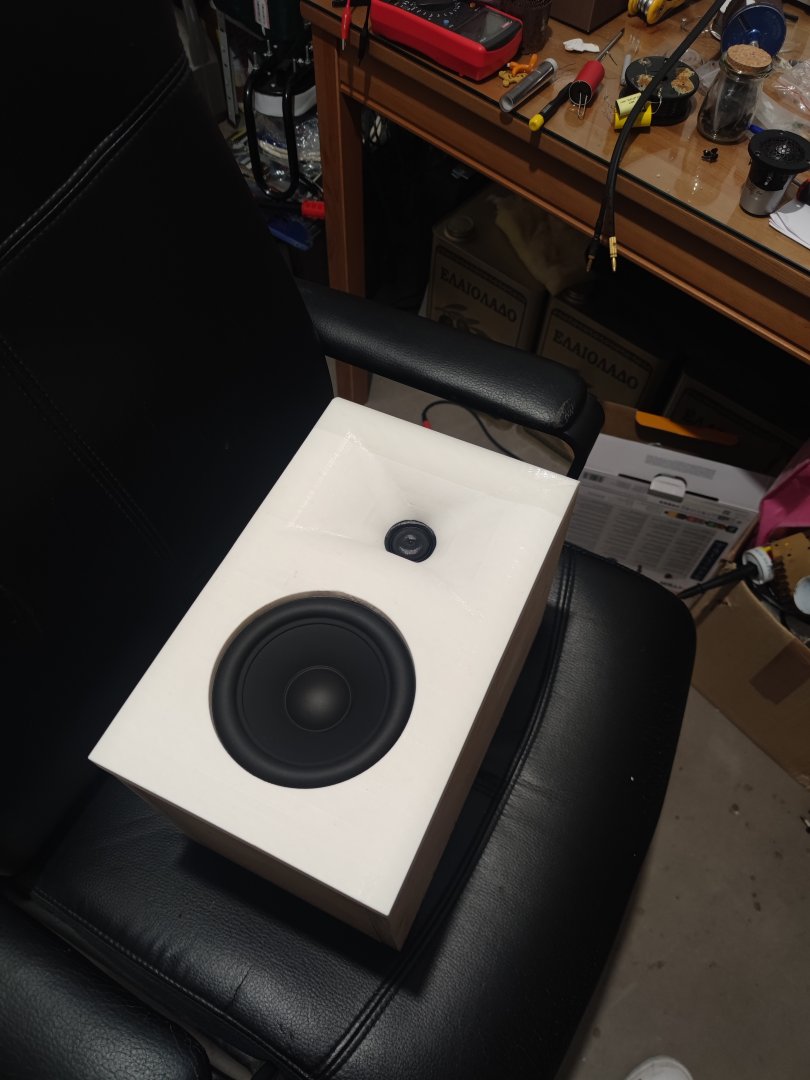

Eνα project το οποιο εγινε πειραματικα ως προς την προσοψη, μιας και ηταν 3d printed. To προτζεκτ ειναι σχεδιαση του Joseph crowe και ειναι το ηχειο ειναι 1159 ΜΚΙ, με μεγαφωνα sb15nrx-8 και sb29rdnc σε waveguide. Τα πλεονεκτηματα του waveguide ειναι σημαντικα και η προθεση μου εκτοτε ειναι να χρησιμοποιω waveguide εαν αυτο ειναι δυνατο. Δυστυχως πολλες φωτογραφιες δεν τραβηξα ή μαλλον τραβηξα αλλα δεν τις βρισκω. Για την ιστορια, σημαντικο προβλημα με την 3d printed προσοψη δεν αντιμετωπισα, ουτε καποιος συντονισμος μετρηθηκε ουτε κατι περιεργο ακουγα, παρα μονο το ψυχολογικο κομματι το οποιο με ετρωγε γιατι ηξερα οτι κατι τετοιο δεν ηταν σωστο. Στις μετρησεις δεν ειχα βαλει το port στην κουτα, οποτε το μπασο του ειναι random.
