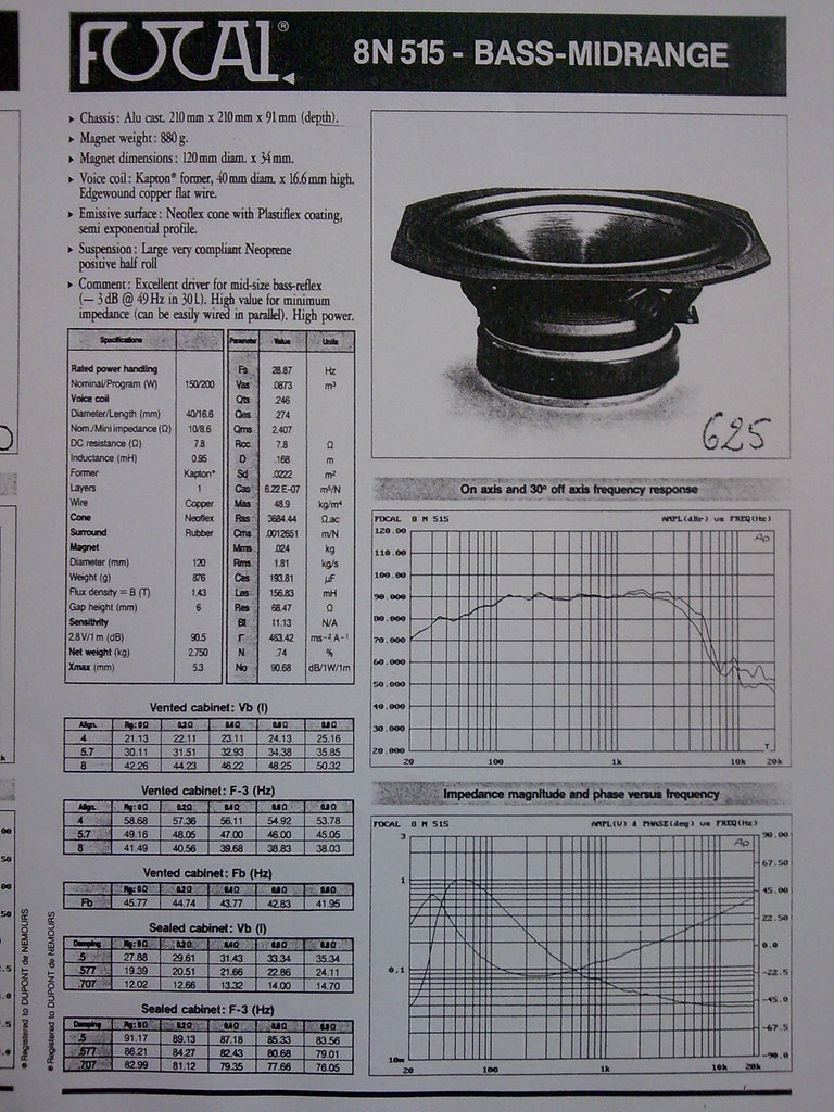

Αρχικα κοιταξα τα χαρακτηριστικα των παλιων mid woofer.
Χαρακτηριστικα των παλιων ...

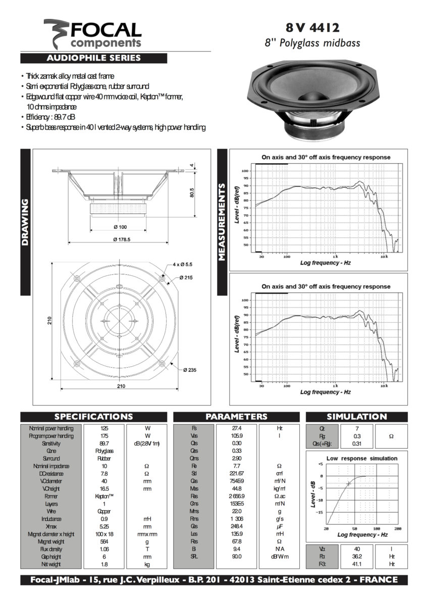

Focal 8N511
Impedance 8
fs 31 Hz
Vas 84.8
Qts 0.202
Η προταση του "ειδικου" με "ματσαρισμα" οπως μου ανεφερε!
Focal 8V4412
Impedance 10!!
fs 27 Hz
Vas 105
Qts 0.30
Διαβασα οτι τα ηχεια δεν κανουν για την καμπινα που εχω ! ΜΙλησα με 2 μελη του site που συμφωνησαν.
Παραλληλα ενοχλησα καταστηματα εξωτερικου για να μου προτεινουν ηχεια που θα τοποθετηθουν στην θεση των Focal 8N511.

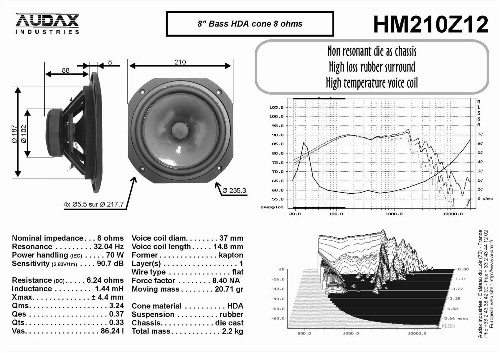

Επιλογη που μου προτειναν απο την Γαλλια ειναι τα Audax HM210Z12
Audax HM210Z12
Impedance 8
fs 28 Hz
Vas 86.2
Qts 0.33
Επιλογη Απο Γερμανια ηχεια της ιδιας εταιριας (AUDAX)
http://www.audax-speaker.de/index.p..._articles][data][shop_articles_id]=24&lang=en
Εδω ομως υπαρχει προβλημα γιατι η Γαλλια ισχυριζεται οτι ο Γερμανος εκανε δικες του μετρησεις στο μοντελο HM210G6 και το Mk2 ειναι φουμαρα !!
Μ ολα αυτα τα δεδομενα θελω να ρωτησω
1) υπαρχει περιπτωση "ματσαρισματος" να σωθουν τα monitor με τα Focal 8V4412.
Ακομη δεν συμφιλιωθει με την 500αρα που εφυγε υπερ πιστεως στο ειδικο του ηχου !!!
2) Τελικα τα Audax HM210Z12 μπορουν να τοποθετηθουν και να ειναι καλυτερα σε αποδοση απο τα Focal 8V4412 στην υπαρχουσα καμπινα ?
Ευχαριστω για τον χρονο σας !!

Από την στιγμή που τα καινούργια Focal έχουν αντίσταση 10 ohm ενώ τα αρχικά είχαν 8 ohm, το αρχικό κροσοβερ εχει παει περίπατο. Οπότε λογικό να μην παίζουν καλά.
Αν βάλεις τα Audax πάρα το ότι δείχνουν να ταιριάζουν καλύτερα δεν ειναι σίγουρο οτι θα δέσουν με το tweeter μια και δεν ξέρουμε ουτε την αποκριση συχνότητας των μεγαφώνων, ούτε την αρμονική παραμόρφωση τους και τον τύπο του κρος που χρειάζονται (1ης, 2ης, τάξης κτλ).
Και στις δύο περιπτώσεις θα χρειαστεί επανασχεδιασμος του κροσ, χωρίς να είναι βέβαιο ότι θα μπορέσουν να "δέσουν" τα νέα μεγαφωνα όπως τα αρχικά.

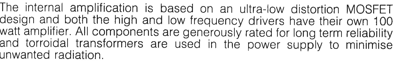

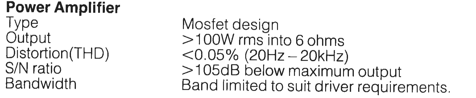

Οσο αφορα τα ενισχυτικα και το crossover. Αντιγραφω απο το manual γιατι δεν γνωριζω να ανεβασω φωτο
The internal amplification is based on an ultra low distortion MOSFET design and both the high and low frequency drivers have their own 100w amplifier >100w rms into 6 ohms
Active crossover electronics are housed. As the system is active, the frequency response characteristics of the crossover can be designed to fully exploit the potential of the drivers.
Crossover Filters 24dB/octave Butterworth
X-Over Frequency 2.5Khz
From P4 the high pass signal passes through a fourth order (24dB/octave), hi pass filter arranged around IC1d and IC1c. The filter features a butterworth response with -6dB at 2K5Hz
From P5 the low pass signal passes through a second order (12dB/octave), hi pass filter IC2a, with a -3dB point at 30Hz and butterworth response.
This is followed by a fourth order (24dB/octave), The filter response a butterworth response with -6dB at 2K5Hz
Αρχειο Pdf με ολες τις πληροφοριες και σχεδια υπαρχει εδω

Το Audax είναι ακατάλληλο γιατί το FR του δεν έχει έκταση πάνω από τα 2khz ενώ το κρόσ σου είναι στα 2.5 Khz. Επίσης έχει ένα έντονο κωδωνισμό στα 1.800 Hz, οπότε πρέπει να κροσαριστεί χαμηλότερα.
Το Focal που έχεις δείχνει καταλληλότερο όσον αφορά το FR, έχει μικρή απόκλιση όσον αφορά την ευαισθησία του, αλλά είναι 10 ohm, αντί 8ohm που ήταν το αρχικό woofer.
Από την στιγμή που το ηχείο είναι ενεργό (δεν το είχα αντιληφθεί στο προηγούμενο ποστ μου) η διαφορά στην αντίσταση δεν θα έχει επιπτώσεις στο κροσ, αλλά ίσως να έχει στο ενισχυτή που τώρα βλέπει διαφορετικό φορτίο.
Σε κάθε περίπτωση για να λύσεις ένα πρόβλημα πρέπει πρώτα να γνωρίζεις λεπτομερώς ποιο ακριβώς είναι το πρόβλημα.
Η αλλαγή μονάδων δεν σου εξασφαλίζει τίποτα.

Το woofer πρεπει να αντικατασταθει με το Audax.

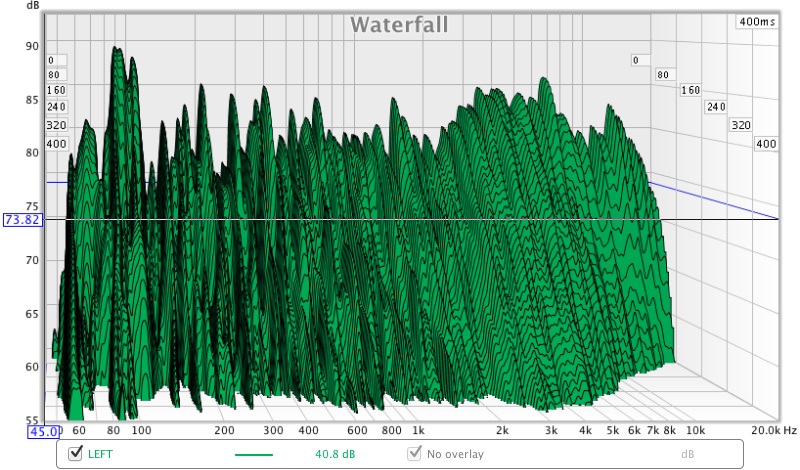

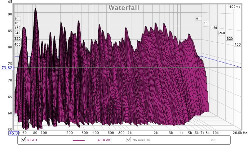

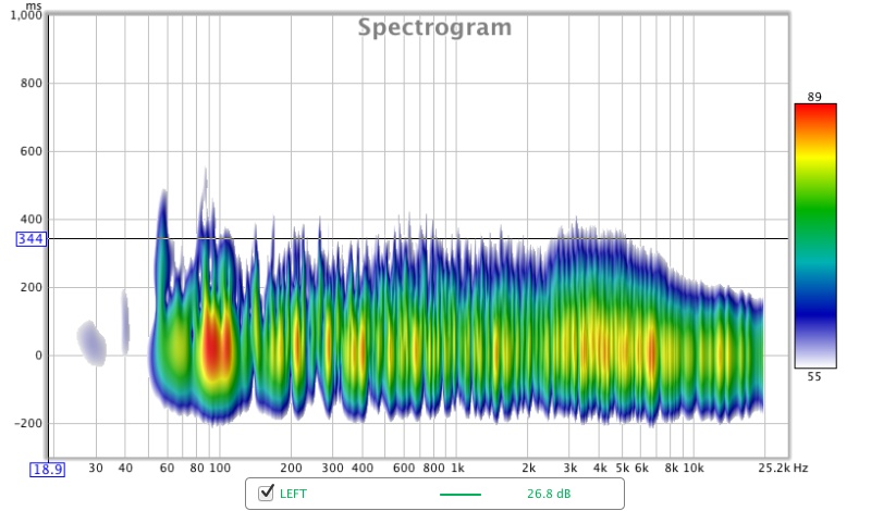

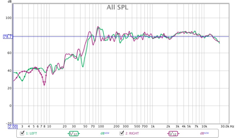

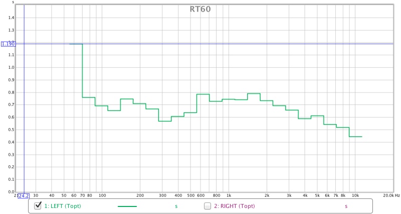

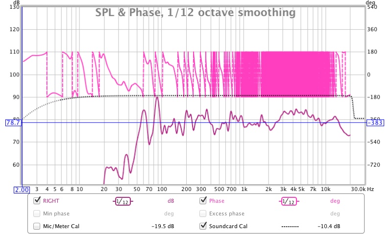

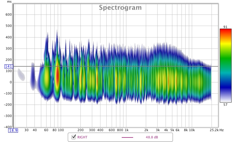

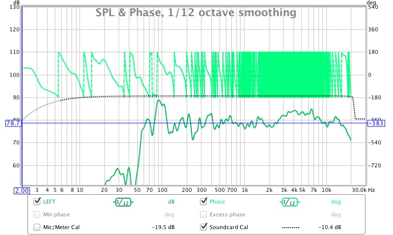

Μετρησεις με uncalibrate μικροφωνο. Χρησιμοποιησα του REW το calibration file.
Αποσταση μικροφωνου 2 μετρα απο το καθε ηχειο.

Με την προϋπόθεση ότι οι μετρήσεις είναι σωστές, το κομμάτι που σε ενοχλεί - κουράζει είναι τα μεσουψηλά 2-7 Khz.

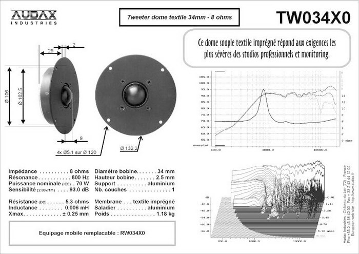

Με νεο ζευγος Audax twiter που αντικαταστησαν τα παλια.. 100€
