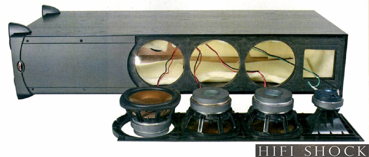

Πολύ Καλησπέρα στο forum, είμαι νέος στο site αλλά χρόνια ασχολούμαι με τον ήχο και την εικόνα.
Είμαι κάτοχος εδώ και κάποια χρόνια του συγκεκριμένου ηχείου και επειδή από τη φύση μου είμαι λίγο περίεργος λέω δεν ανοίγω το ηχείο να δω πως είναι εσωτερικά και παρατήρησα ότι τα ηχοαπορροφητικά είχαν φύγει από τη θέση τους και μου φάνηκε περίεργο για τέτοιο ηχείο γιατί έχω ανοίξει και κάποια άλλα μοντέλα αλλά δεν ήταν σε αυτή τη κατάσταση, λίγο πρόχειρη.
Με ευκαιρία αυτό άλλαξα το συγκεκριμένο υλικό με ricofon για να δω αν θα υπάρξει διαφορά στον ήχο, φυσικά αλλού κερδίζεις αλλού χάνεις ηχητικά εννοώ.
Έπειτα από ψάξιμο στο internet είδα ότι δεν επικρατεί το ίδιο υλικό σε άλλα μοντέλα άλλα ούτε και η ίδια τοποθέτηση εσωτερικά και ανακάλυψα ότι στο ίδιο μοντέλο RF-83 πρέπει να είναι αλλιώς τοποθετημένα ....... ότι ν'ναι ..... made in china βλέπεται !!!
Γιαυτό παρακαλώ τους αντίστοιχους Κλιπσάκηδες αν μπορούν να μου στείλουν μια εσωτερική φώτο η αν γνωρίζουν τη τοποθέτηση των ηχοαπορροφητικών υλικών η αν έχουν κάνει κάποια άλλη αλλαγή, καλοδεχούμενη.
Σας παραθέτω μια φώτο του μοντέλου RF-83.

Κανονικά, θα έπρεπε απλά να στερεώσεις το υπάρχων υλικό στα τοιχώματα του ηχείου.
Αν μιλήσουμε για ένα καλά μελετημένο ηχείο, το υλικό στο εσωτερικό του είναι αναπόσπαστο μέρος της καμπίνας, επηρεάζοντας τον συντονισμό της και την εμπέδηση του ηχείου.
Αν μπορώ να διακρίνω από τη φωτογραφία, το ηχείο σου έχει το φτηνό αφρολέξ και μόνο, οπότε χειρότερο δεν γίνεται να το κάνεις με το ricofon!

Το συγκεκριμένο δεν είναι το δικό μου, έχω ένα μοντέλο μικρότερο το RF-63 με τρία 6,5 cm ενώ στη φώτο είναι το RF-83 με τρία 8 cm. Το έβαλα για να δείξω ότι η τοποθέτηση του αφρολέξ πρέπει να είναι τοποθετημένο διαφορετικά από το δικό μου, δε γνωρίζω το γιατί, γιαυτό και ζήτω αυτή τη βοήθεια η αν κάποιος έχει κάνει κάποια άλλη αλλαγή.
Μετά από διαφορετικές τοποθετήσεις του ricofon 25 cm αυτή τη στιγμή το έχω βάλει περίπου μέχρι τη μέση γύρω γύρω στα τοιχώματα της καμπίνας αλλά νομίζω ότι μπουμάρει, το είχα γεμίσει σχεδόν αλλά χάνει το μπάσο του.
Και σ'αυτό που λες έχεις δίκιο για το αφρολέξ μου φαίνεται και μένα λάθος επιλογή και χύμα, όταν έχω τα RB-81 και το RC-62 τα οποία έχουν αυγοθήκες, ενώ το RS-52 έχει κανονικό αφρολέξ, όλα κολλημένα στις πλευρές, για αυτό ήθελα να κάνω την αλλαγή.
Αυτό μάλλον που πρέπει να γίνει είναι η σωστή τοποθέτηση τους εσωτερικά που αυτό ψάχνω.
