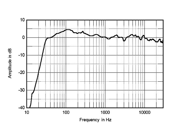

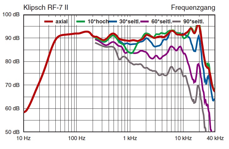

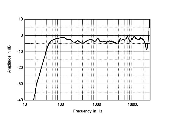

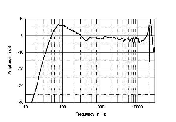

Akis_G
2.430
8.239
Klipsch RF7II:
MA Silver 8:
Focal 936:
Kef R700:
Αν σου αρεσει το φουσκωμα 5-6 dB από 2kHz και πανω, παιρνεις Klipsch.
Αν σου αρεσει το φουσκωμα 3-4 dB από 4kHz και πανω, παιρνεις Monitor Audio.
Αν θες και φουσκωμα χαμηλα και τσιμπηματακι ψηλα, παιρνεις Focal.
Αν θες ένα ουδετερο ηχειο με εκταση χαμηλα, παιρνεις Kef.
Για να μην παμε σε παμε σε πολικες αποκρισεις και συντονισμούς καμπινας και εχουμε δραματα.
Βεβαια αμα εχεις συνηθισει μεσα στην "οικογενεια", γιατι να αλλαξεις?
