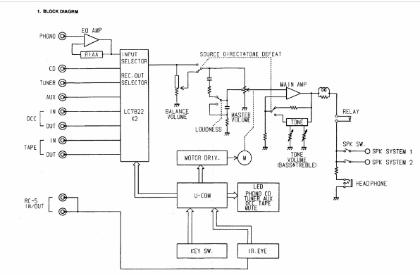

Επ ευκαιρίας αυτές είναι οι έξοδοι του marantz. Βλέπετε κάπου να μπορεί να συνδεθεί ενεργό sub?

Το πρόβλημα είναι ότι έχω και έναν παλιό marantz Pm-63 (τον είχα πάρει πανάκριβα τότε) αλλά ούτε αυτός έχει έξοδο sub...
φιλε μου, αυτος ηταν ενας πολυ σοβαρος ενισχυτης τοτε και ακομα και τωρα σε σχεση με αυτον που εχεις ειναι φεραρι-τογιοτα. Και δεν καταλαβα γιατι παιζεις με τον Κοda... Μπορεις στον Μαραντζ να συνδεσεις σαμπ οπως σου ειπα παραπανω

tyler, έχω αλλάξει σπίτι και τον έχω αφήσει στη μητέρα μου που δεν τον χρησιμοποιεί καν και τώρα τον σκέφτηκα. Έβαλα μια εικόνα πιο πάνω με ένα σχεδιάγραμμα των εξόδων του marantz. Μπορείς να του ρίξεις μια ματιά να δεις που μπορεί να βγει έξοδο για το sub? thx...
απο το tape out οπως ειπα και παραπανω. Το σαμπ παιρνει σταθερο σημα απο εκει και το ενισχυει ο ενισχυτης που υπαρχει μεσα στο σαμπ. Τα ηχεια τα συνδεεις στον Μαραντζ (στις εξοδους ηχειων) και αυτος ειναι ο ενισχυτης που τα οδηγει
Απλα θα πρεπει να δουλευεις με 2 ρυθμιστικα volume. Ενα του Μαραντζ για τα ηχεια, και ενα του σαμπ το οποιο ειναι αυτοενισχυομενο
