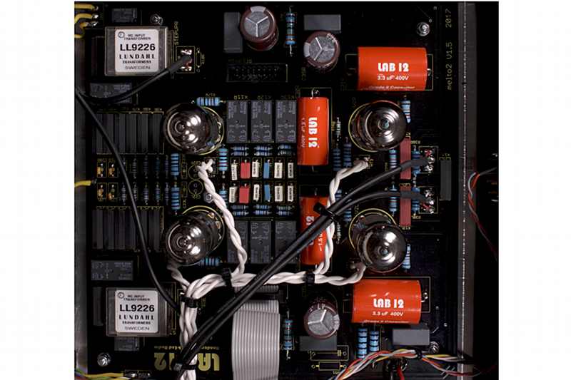

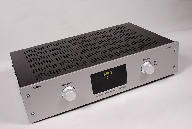

ο melto2, ο πρώτος προενισχυτής phono της LAB12, είναι ρυθμιζόμενος σε πολλές από τις παραμέτρους του και βασίζεται στο γνώριμο, απλό και κατανοητό μενού που έχουμε δει και σε άλλες συσκευές της

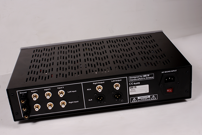

Οι δυνατότητες σύνδεσης που προσφέρει είναι πολύ καλές. Ο χρήστης έχει στην διάθεσή του τρεις εισόδους για σύνδεση ισάριθμων κεφαλών, υλοποιημένες με βύσματα RCA καλής ποιότητας και αντίστοιχους ακροδέκτες γείωσης και μπορεί να συνδέσει την συσκευή του στο επόμενο στάδιο (προενισχυτή line ή ολοκληρωμένο ενισχυτή) είτε μέσω single ended (RCA), είτε μέσω balanced (XLR) γραμμής. Στην πίσω πλευρά βρίσκεται και ο γενικός διακόπτης On/Off.
Κάθε μια από τις τρεις εισόδους μπορεί να ρυθμιστεί ξεχωριστά ως προς το είδος της κεφαλής, το κέρδος, την αντίσταση και την χωρητικότητα της εισόδου, το είδος της καμπύλης αποέμφασης (με επιλογή μεταξύ RIAA, Columbia και Decca)
καλές ήταν και οι μετρήσεις παραμόρφωσης. Οι στατικές τιμές για σήμα στην είσοδο κινητού μαγνήτη ήταν 0.007% (THD) και 0.076% (THD+N) και για σήμα στην είσοδο κινητού πηνίου ήταν 0.023% (THD) και 0.781% (THD+N). Ιδιαίτερα καλός (για την ακρίβεια από τους καλύτερους που έχουμε μετρήσει τον τελευταίο καιρό) εμφανίστηκε ο προενισχυτής σε θέματα θορύβου: Στην είσοδο κινητού μαγνήτη μετρήσαμε -72.2dBr(A) (με στάθμη αναφοράς τα -10dBV) και στην είσοδο κινητού πηνίου, -54.7dBr(A), για την ίδια στάθμη αναφοράς.
Η ακρίβεια της αποέμφασης RIAA κινήθηκε σε ιδιαίτερα καλά επίπεδα. Η μέγιστη απόκλιση που μετρήσαμε ήταν 0.39dB (στην χρονική σταθερά των 3180μS) με τις άλλες χρονικές σταθερές να παρουσιάζουν σημαντικά χαμηλότερες αποκλίσεις (0.22dB στα 318μS και 0.08dB στα 75μS). Κορυφαία ήταν η επίδοση στην ομοιότητα των δύο καναλιών με την μέγιστη απόκλιση (στα 75μS) να μην ξεπερνά το 0.07dB (αυτές οι επιδόσεις δικαιολογούνται από την πολύ αυστηρή διαδικασία επιλογής των παθητικών εξαρτημάτων που χρησιμοποιούνται στην υλοποίηση των δικτυωμάτων της αποέμφασης).
Η πρώτη εντύπωση που σχηματίζει κανείς με την εγκατάσταση του melto2 στο σύστημα, είναι αυτή της απουσίας θορύβου. Πραγματικά, πρόκειται για έναν εξαιρετικά αθόρυβο προενισχυτή ο οποίος φαίνεται ότι είναι σε θέση να αναδείξει όλες τις μικρές λεπτομέρειες που μπορεί να εξάγει η κεφαλή από τον δίσκο. Παράλληλα, το άκουσμα είναι ευχάριστο, ξεκούραστο και με αίσθηση ακρίβειας, υποδηλώνοντας ότι οι επιλογές της LAB12 δεν περιλαμβάνουν μια υπερβολική δόση “προσωπικότητας” η οποία θα απομάκρυνε αισθητά το τελικό αποτέλεσμα από την ουδετερότητα.
Τελικώς...
... είναι σαφές ότι στην περίπτωση του melto2 έχουμε να κάνουμε με μια ιδιαίτερα ισορροπημένη κατασκευή, η οποία καταφέρνει να συνδυάσει τα πλεονεκτήματα ενός προσεκτικά σχεδιασμένου λαμπάτου κυκλώματος με τις πολύ καλές δυνατότητες σύνδεσης και παραμετροποίησης και με μια ιδιαίτερα προσεγμένη στις λεπτομέρειες ποιότητα κατασκευής. Το αποτέλεσμα είναι ένας προενισχυτής phono που σέβεται το front-end και τους δίσκους του ιδιοκτήτη του, εξαντλώντας τα όρια της τοπολογίας, σε μια τιμή λογική για τα προσφερόμενα. Πρόκειται, ως εκ τούτου, για μια πολύ καλή πρόταση για τους απαιτητικούς φίλους του αναλογικού ήχου με σοβαρές συλλογές δίσκων (και, πιθανώς, πλατό!) που αναζητούν το κάτι παραπάνω από το phono τους.
