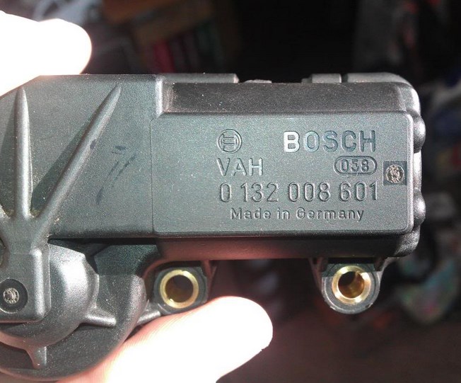

Πηρα τα φραγκα πισω,και πηγα στον Χανιαδακη στην Ι.Οδο,οπου μου ειπε οτι το ανταλλακτικο αυτο σταματησε η παραγωγη λογω παλαιοτητας,και οτι θα ψαξουν να βαλουν ενα του εμποριου. Με ενημερωσαν οτι σε λιγο καιρο θα εχω παλι προβλημα με το ιμιτασιον.

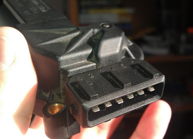

Στο ebay βρηκα ιμιτασιον και το γνησιο,αλλα ειναι πανακριβο.
http://www.ebay.co.uk/itm/FOR-CITROEN-BERLINGO-SAXO-PEUGEOT-106-306-PARTNER-1-1-IDLE-CONTROL-VALVE-MOTOR-/331418254082?fits=Model:Saxo&hash=item4d2a113b02:g:mcUAAOSwQJhUkaKA
http://www.ebay.co.uk/itm/Peugeot-106-MK2-Citroen-Saxo-S0-S1-1996-2004-Bosch-Idle-Air-Control-Valve-/401112943229?fits=Car+Make:peugeot|Model:106|Plat_Gen:MK+II&hash=item5d6431ca7d:g:Xp4AAOSw1DtXImE8
Eιναι αυτο με τα 6 pin

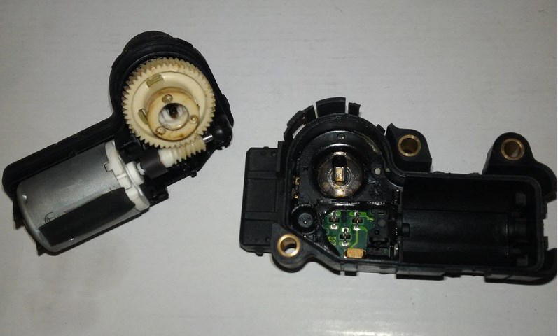

H λυση ειναι να ψαχτω στα μεταχειρισμενα,αλλα ειδα οτι μπορω να το ανοιξω και να του κανω ενα καλο καθαρισμα μπας και δουλεψει.
