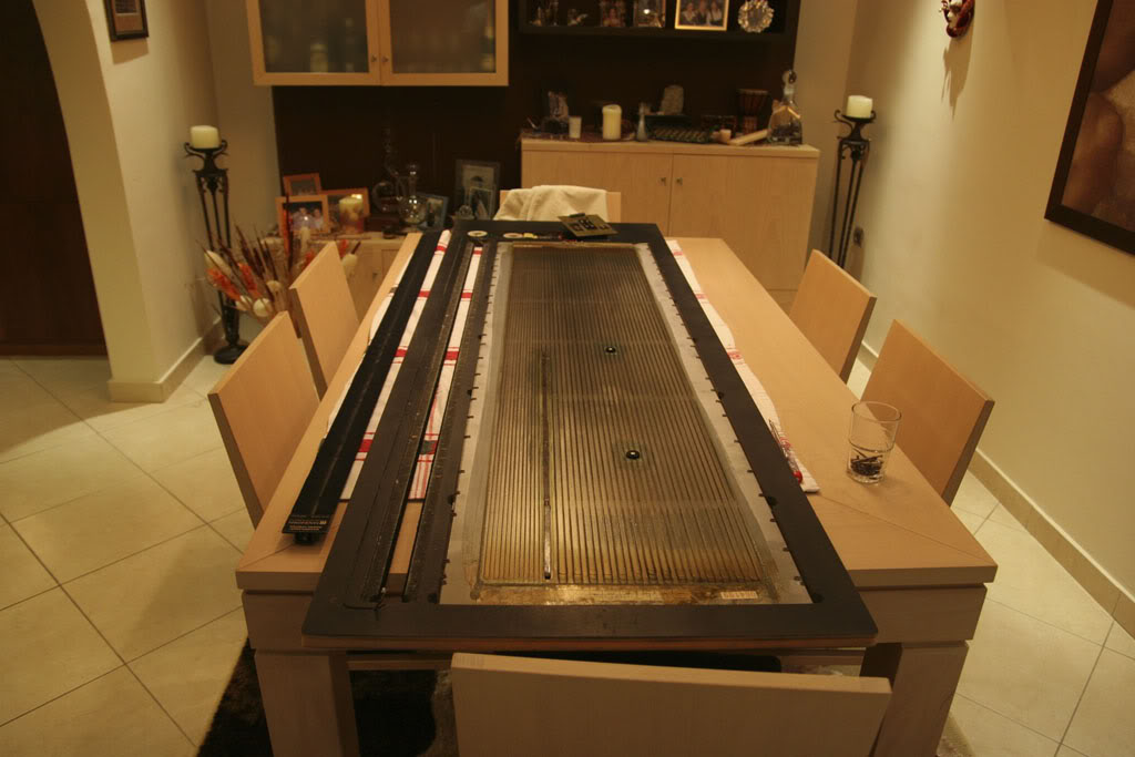

μια που το καλοκαίρι είναι στα τελευταία του είπα κι εγώ να ασχοληθώ με αυτό που έπρεπε να κάνω εδώ και καιρό:
Να "συμμαζέψω" τα magnepan mg3a που κατέχω εδώ και ένα χρόνο περίπου.
Σήμερα έκανα την αρχή:
2.527
1.831

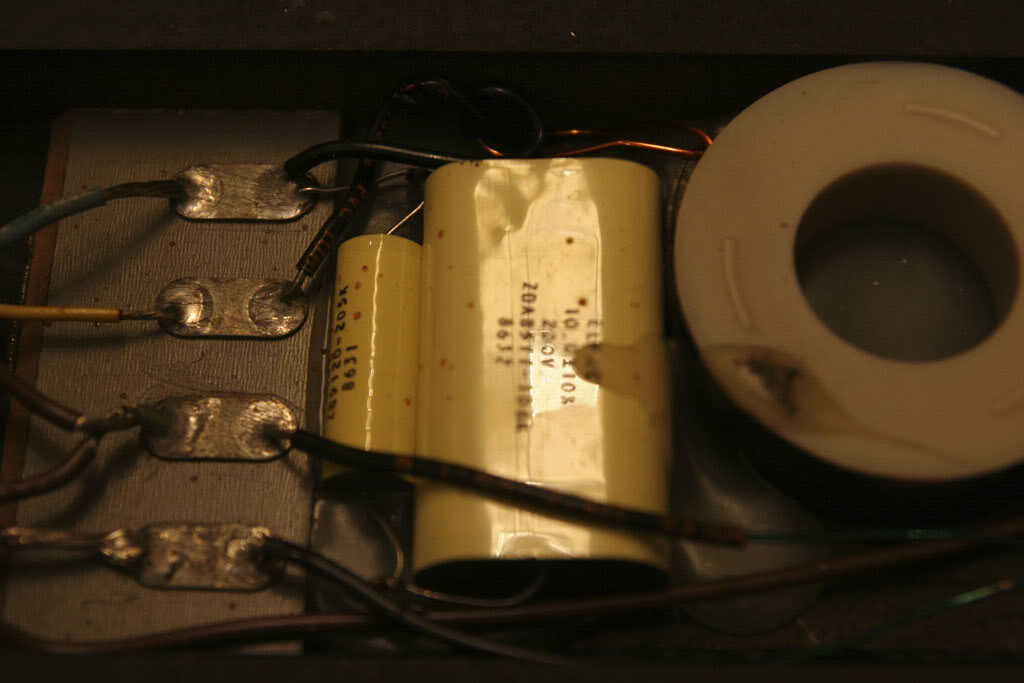

Κάθε φορά που ανοίγω ένα magnepan με πιάνει μια απογοήτευση.
Δε μπορώ να καταλάβω γιατί ο κατασκευαστής με την τόσο λαμπρή σύλληψη του τρόπου λειτουργίας των ηχείων αυτών έχει κάνει τόσα πολλά πράγματα για να μην "το ακούμε όπως πρέπει".

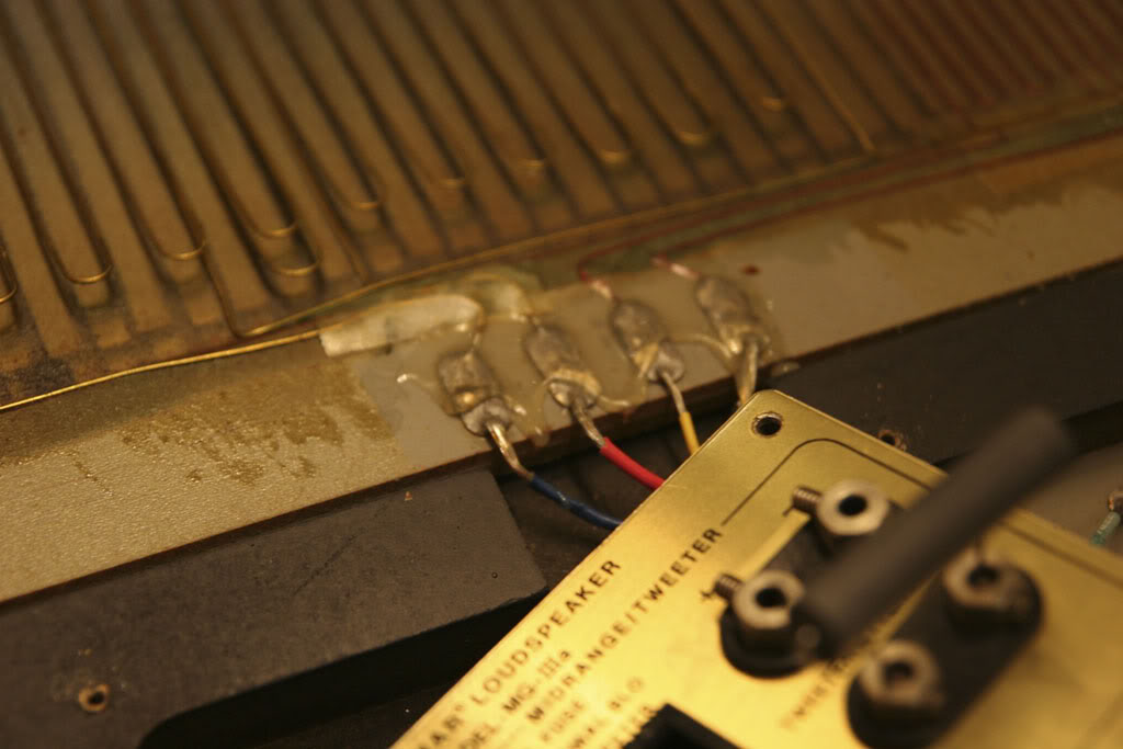

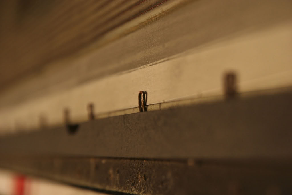

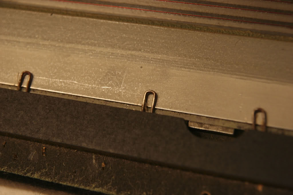

Υλικά μάπα, τρόπος συναρμογής γελείος. Στις τελευταίες φωτό βλέπετε τα συρματάκια που χρησιμοποιούνται για να κρατιέται η μονάδα του γούφερ-μιντ στη θέση του.

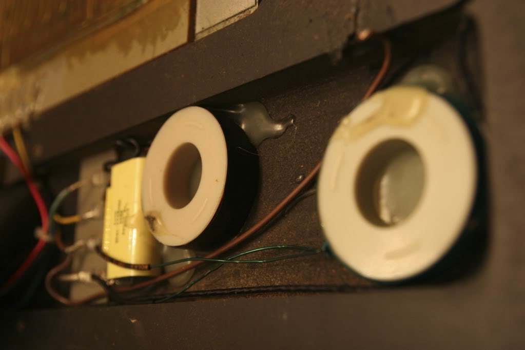

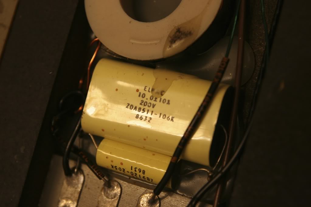

Πυκνωτές +-10% (!!!!!) Ε-ΛΕ-ΟΣ!

Όπως θα είδατε από τις φωτό έχουμε ένα θέμα με τα συρματάκια του γούφερ που μας σηκώθηκαν. Νέμα πρόμπλεμα, αυτό το βολεύω, νομίζω έχω και περίσσεια κόλλα.
