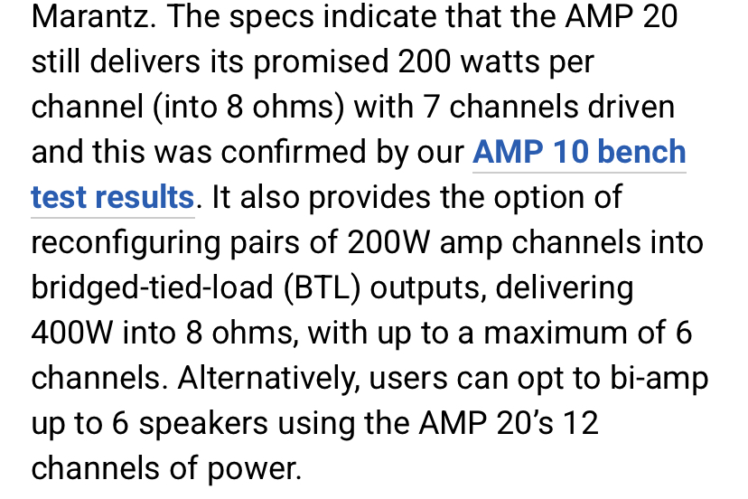

Εχω κάποιες απορίες.
Μας λέει στις προδιαγραφές ότι σε γεφυρωμένη κατάσταση (BTL, τα 6 σε 3 δλδ) αποδίδει 400W, με οδήγηση στα 2 κανάλια και με 8Ohm φορτίο. Να καταλάβω 2x200W ?
Στα 4Ω φορτίο, κανονική σύνδεση (όχι BTL), δίνει 400W. Πάλι 2x200W, καταλαβαίνω.
Και μετά μας λέει, για κανονική σύνδεση, 5 κανάλια μαζί δίνει 200W, άρα 5x40W, σωστά;
Συνολική κατανάλωση μας λέει 300W. Πως φτάνει στα 400 που λέει πιο πάνω; εννοεί στιγμιαία;
Και από αυτά τι μπορώ να καταλάβω για το τι θα δίνει σε 3 ηχεία μαζί (BTL σύνδεση) με ελάχιστο φορτίο τα 4Ω; :idk:

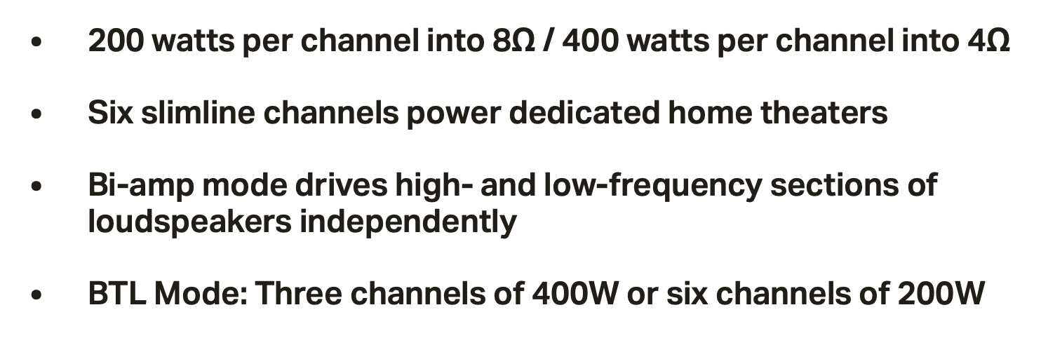

Στη γενική περιγραφή στο information sheet λέει τα παρακάτω.
Per channel λέει τα 200W ή 400W (άντε να καταλάβω ότι είναι 2x200 και 2x400 στα 8 και 4 Ohm αντίστοιχα, οδηγούμενα και τα 2 κανάλια μαζί).
Και σε BTL mode, 3x400 ή 6x200 και δεν αναφέρει ούτε φορτίο ούτε αν είναι όλα μαζί (απίθανο αλλά λέμε τώρα).

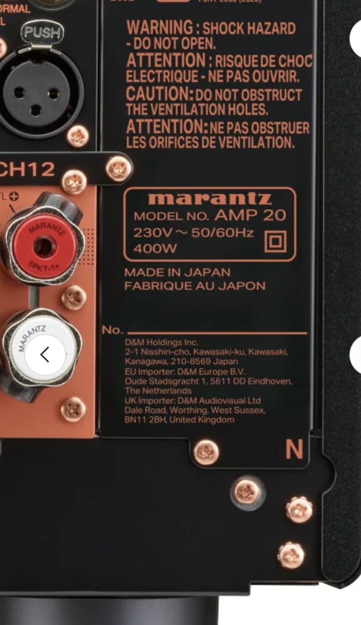

Πάντως ο 12καναλος Amp20 με 400watt από πίσω στο ταμπελάκι μετρήθηκε με πραγματικά 200 για ταυτόχρονα 7 κανάλια...

Watt τα οποία δεν βγαίνουν ουτε με τάμα και ουτε στον υπνο του. Σαν μηχάνημα πανέμορφο.
Αυτό φαίνεται ξεκάθαρα απο την indicated κατανάλωση τους και οτι δεν είναι mono διάταξη.

Ο AMP 10 σε review που είχα δει μολις πεσουν πάνω του πάνω απο 11 ή 13 κανάλια βγαζει με το ζόρι 90 watt στο κανάλι.
Για γέφυρα δεν είναι του γούστου μου λογω πίεσης, ζέστης και πιο "βρώμικου" ήχου. Διενίσχυση ΝΑΙ.
Και παλι ένα combo 20 (13 κανάλια) ή 10 (16 κανάλια) είναι more than enough για 35 τετραγωνικά ή ενα πολύ μεγάλο σαλόνι βάζοντας ευαισθητα ηχεία με βάση οτι ένας ολοκληρωμένος των 11 ή των 13 καναλιών πέφτει στα 40 βαριά 50 watt ανα κανάλι μολις τον φορτώσεις και βράζει. Οπότε μονο μικρά bookshelf εκεί.
