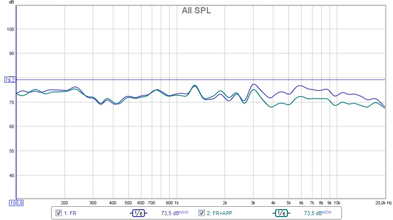

και κάτι ακόμα Κωστή...επειδή εσύ έχεις λειτουργήσει το App...μέτρησες αν όντως η χειροκίνητη επέμβαση κάνει αυτά που της δίνεις? αντιδρά το Audyssey σωστά?
το minidsp nano ειναι καλο αλλα δουλευει σε ψηφιακο επιπεδο χωρις μετατροπες αναλογικο σε ψηφιακο και μετα παλι σε αναλογικο ;)
και βεβαια ακουει το app .....απλα δεν ακουει αν εχεις θεμα με τον χωρο....οπως και ολα τα eq
π.χ. αν εχεις μια βυθιση 10db που ειναι απο τον χωρο και δωσεις 10db γιατι ετσι θες μπορει να παρει 3 db η και ολα ...αναλογα το προβλημα.....στις χαμηλες συχνοτητες γενικα υπαρχει θεμα που το προβλημα λυνεται με αλλαγη τοποθετισης sub η αλλαγης sub και επεμβασεις παθητικες.
....ακομα και ο καναπες που βλεπεις ταινια κανει διαφορα στο χαμηλο ;)
εδω οπως τοφτιαξα σε db στο app τοδωσε και στα ηχεια ....;)

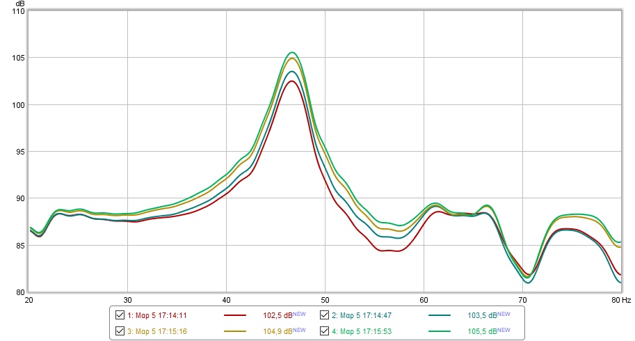

Πάω στοίχημα ότι τώρα μπερδεύτηκες περισσότερο χαχαχ. Ο 6011 έχει ένα hdmi out ανά ζώνη οπότε δεν μπορείς να χρησιμοποιήσεις τηλεόραση και προτζέκτορα ταυτόχρονα. Εγώ τάσσομαι υπέρ του 7012 :fuckyou:
Μr Κεφάλας πριν βάλω απορρόφηση είχα έναν denon x2000 και ένα bk 10-άρι sub. Me την άθλια ισοστάθμιση που έκανε το συγκεκριμένο odyssey και με τα προβλήματα του χώρου είχα μετρήσει το sub έτσι.
Βέβαια τα πράγματα τώρα τα πράγματα θα είναι καλύτερα μετά από την προσθήκη 12 πάνελ (8 στις γωνίες και 4 πίσω με διαφορετικές πυκνότητες κ.λ.π)
ΑΛΛΑ θα μπορούσε στην παραπάνω περίπτωση το απλικέισιο να κάνει τίποτα; Πόσα db θα μπορούσε να κόψει στο βουνό; Εδώ σε θέλω μάστορα :D

Δυστυχώς είναι πολύ παλιά μέτρηση δεν το χω. Έτσι με το μάτι πως το κόβεις θα μπορούσε να κάνει κάτι;

οχι......και αν, λιγο
ειναι εντονος συντονισμος που και 50db να κοψεις παλι θαχεις peek :D
[DOUBLEPOST=1515149649][/DOUBLEPOST]ειναι λαθος αυτο που θελουμε απο το EQ :)
..μπορεις να φερεις ωραιο αποτελεσμα και χρειαζεται το eq αλλα εμεις ζηταμε υπερβολες....
....ακομα και στην περιπτωση που γινει διορθωση 10db σε μια βυθιση 40-50hz και ας πουμε οτι την φτιαξεις με EQ τοτε θα εχεις εντονο αποτελεσμα σε αυτη την περιοχη κατα την ακροαση που δεν θα σου αρεσει...

Αν ρίξεις μια ματιά εδώ θα δεις ότι κάτι έγινε με την απορρόφηση... Βέβαια η προσθήκη sub είναι άλλο θέμα και θα πειραματιστώ και με τις διάφορες θέσεις που μπορεί να μπει. Θα μετρήσω εκ νέου και αν το app ,δεν μπορεί να κάνει τίποτα θα γίνει κανα minidsp που νομίζω έχει δυνατότητα για +-12db
[DOUBLEPOST=1515150134][/DOUBLEPOST]Και μιας και λέμε διάφορα εδώ και για να μην ανοίγω καινούργιο thread, έχω σαν main τα chario delphinus και κεντρικό dali zensor vokal. Δεν έχω δοκιμάσει τον συνδυασμό αλλά είναι πολύ επιτακτικό να πάω στο αντίστοιχο chario για κεντρικό; Και αν ναι γιατί; :p

ειναι αλλα διαγραμματα .....εδω εχεις βαλει ενα pk 15db 40-50hz και εκει δεν υπαρχει πριν και μετα !!
2.576
4.327
Nai εκεί είναι τα chario υπάρχει πριν και μετά, απλά ήθελα να σου δείξω ότι με τις αντηχήσεις που είχα τεράστιο θέμα κάτι έγινε. Ελπίζω να ψιλοεξομαλυνθούν και τα peaks και dips με όλη αυτή την απορρόφηση οπότε θα χρειαστεί και λιγότερη επέμβαση σε db στην τελική θέση που θα μπει το sub
