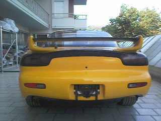

Εβαλα φωτογραφια για το πως ειναι μεσα το πορτμπαγαζ η εταζιερα καλυπτει ολο το πισω μερος.
Παντος το υψος δεν ειναι πανω απο 30-40 cm
Και μια φωτο μιας και σε αρεσει το αυτοκινητο.
To υψος μπορεις να το δεις και απο την φωτο που δειχνει το αυτοκινητο ξεκιναει απο εκει που τελειωνει ο προφυλακτηρας και τελειωνει στην κορυφη του μεσαιου stop
