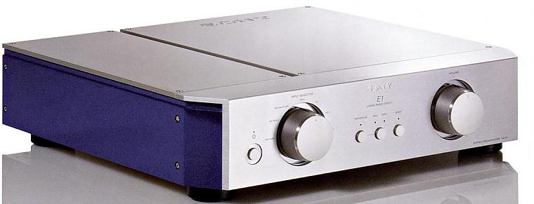

Απάντηση: ml purity λαμπες και αποριες...
Πωπω, αυτόν τον Sony τον έψαχνα σαν παλαβός όταν είχα τα ενεργά μου!
Εργαλειάρα!

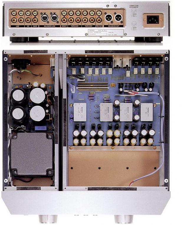

Re: Απάντηση: ml purity λαμπες και αποριες...
Εργαλειάρα!
ποιο μοντελο ειναι ακριβως?
edit: sony TA-E1 μαλλον

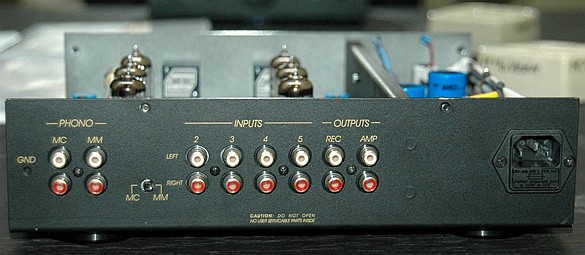

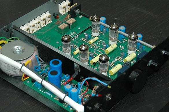

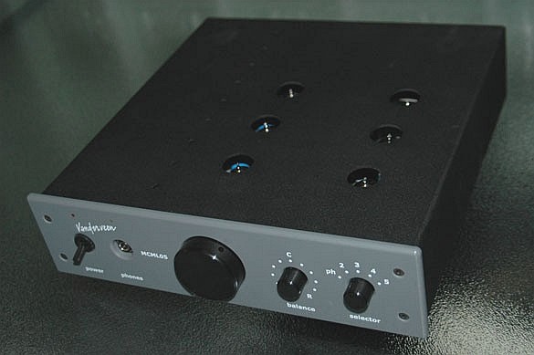

Λιγα λογια παραπανω για το 3.
Μια βαθμιδα buffer καλειται να εξουδετερωσει την επιδραση που εχει το φορτιο που συνδεεται στην Εξοδο ενος προενισχυτη. Το φορτιο αυτο ειναι προφανως η αντισταση Εισοδου του Τελικου Ενισχυτη που ακολουθει. Στην περιπτωση των ML purity το φορτιο του προενισχυτη αποτελει η αντισταση Εισοδου του ενσωματωμενου σε καθε Ηχειο Τελικου Ενισχυτη.
Η ιδανικη κατασταση θα ηταν ο προενισχυτης να εχει παρα πολυ μικρη αντισταση Εξοδου (πχ λιγες εκατονταδες Ωμ) ενω ο Τελικος να εχει οσο το δυνατον υψηλοτερη Αντισταση Εισοδου ( πχ 100 ΚΩ, τυπικα 47 ΚΩ, καθολου σπανια 10 ΚΩ)
Η βαθμιδα buffer φροντιζει να μειωσει την αντισταση Εξοδου του προενισχυτη, και εξ ορισμου δεν προσφερει αυξηση της σταθμης του σηματος που βγαζει ο προενισχυτης. Στην πραξη ομως η παρεμβολη μιας buffer θα επιτρεψει να υπαρξει υψηλοτερη σταθμη σηματος προς το φορτιο, καθως εαν απουσιαζε η buffer, η Αντισταση εισοδου του τελικου θα γονατιζε (μειωνε) απο ελαχιστα εως αρκετα το πλατος του σηματος στην εξοδο ενος προενισχυτη, εαν αυτος συνδεοτανε κατευθειαν στον Τελικο (στην περιπτωση μας στην ενεργη εισοδο των ML).
Το χειροτερο ειναι οτι η κατευθειαν (Unbuffered) συνδεση, που οπως ειπαμε, συνεπαγεται σχετικη μειωση της οδηγησης, παρουσιαζει μεταβαλλομενη συμπεριφορα, αναλογα με την συχνοτητα και την σταθμη του σηματος. Δηλαδη, αλλοιωνει την συσταση ενος μουσικου προγραμματος.
Καθε καλος προενισχυτης εχει ηδη ενσωματωμενη μια βαθμιδα buffer στην εξοδο του, ή τελος παντων, εχει αρκετα χαμηλη Αντισταση Εξοδου, ωστε να εχει περιθωρια να
οδηγησει και τον απαιτητικοτερο Τελικο.
Ενα κριτηριο (οχι ομως απαραιτητα και παντα ασφαλες) ειναι ο προενισχυτης να μπορει να οδηγησει Ακουστικα, απο την ιδια Εξοδο που συνδεουμε τους τελικους.
Ενας λαμπατος προενισχυτης που αποδεδειγμενα εδω και αρκετο καιρο συνεργαζεται αψογα με τα ML purity ειναι ο Ολλανδικος VanderVeen MCML05 που διαθετει και λαμπατο Phono stage MM/MC, και δυνατοτητα οδηγησης Ακουστικων.
Στην Ελλαδα μπορεις να τον βρεις ετοιμο εδω :
http://www.AudioCraftworks.gr/gr/pages/prods/ampskits/mcml05gr.htm
