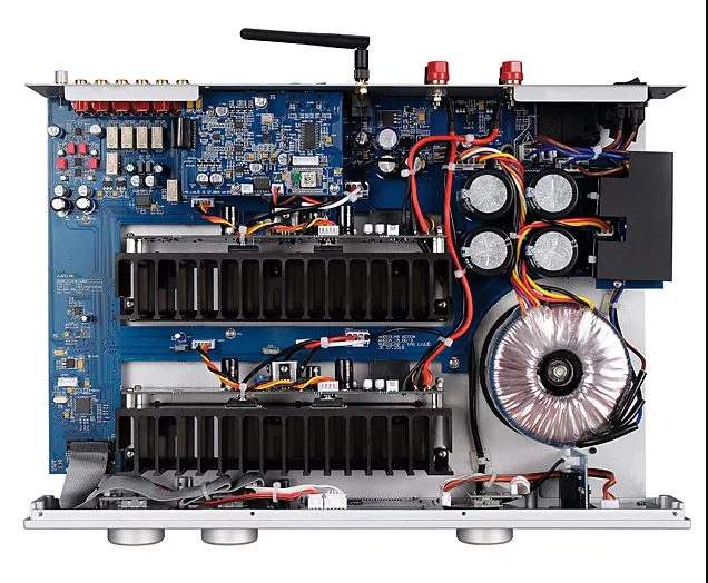

Τον πήρε το μάτι μου σε καναδυό ποστ στο FB, το νέο πόνημα της MF, ολοκληρωμένος 35άρης, με οροφή τα 140W/ch @ 2Ω. Τρεις είσοδοι line, phono MM, ψηφιακή είσοδος 24/192, bluetooth, pre-out αλλά χωρίς main-in, μία έξοδος ηχείων.
Ο όγκος του ψυγείου μου αφήνει ερωτηματικά για την ικανότητα των 140W program. Επίσης, και στο τροφοδοτικό έχουν γίνει οι απαραίτητες αγγλο-τσιγκουνιές, ο ΜΤΣ θα μπορούσε να είναι ισχυρότερος αλλά δεν είναι, η γέφυρα ανόρθωσης είναι κοινή δι' αμφότερα τα κανάλια - και όχι ισχυρή, και υποστηρίζεται από μόνον ένα ζεύγος ηλεκτρολυτικών, κατ' εκτίμησιν 2x10mF @35V. Όπως βλέπετε και στη φωτό, το εσωτερικό του σασί είναι ασφυκτικά γεμάτο, δεν υπάρχει χώρος για άλλους δύο - κι άλλη μία όρθια γεφυρούλα (χτένα), έτσι δεν είναι; Επίσης, δεν πρέπει να ξεχνάμε και τη δαμόκλειο σπάθη της τιμής.
Τιμούλα, 700 λίρες, 800 ευρώ.

Μακάρι να έχει και τον ήχο του παλιού Β1... ή Β200 καλύτερα, για τους οπαδούς. Η τιμή για το πακέτο καλή για Αγγλικό...
Πάντως δεν τον ονομάζει Β1 σκέτο, σαν να ήταν επανέκδοση και σωστά...
Ελπίζουμε σε reborn (ressurection) του Β1 ή και του Β200
