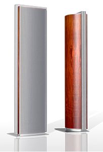

Ο Arthur Janszen είναι ο άνθρωπος που σχεδίασε και κατασκευάσε το πρώτο ηλεκτροστατικό ηχείο λίγο μετά το 1950, βασιζόμενος σε έρευνα που πραγματοποίησε όσο εργαζόταν για το εργαστήριο υποβρύχιας ακουστικής του Χάρβαρντ (ένα εργαστήριο που είχε ως βασικό αντικείμενο τεχνολογίες άμυνας και που ανέθεσε ουσιαστικά στον Janszen την δημιουργία μίας ηλεκτροστατικής ηχητικής πηγής για τέτοιες εφαρμογές). Η JansZen ως εταιρία ιδρύθηκε πολύ πρόσφατα (το 2005) από τον David Janszen, υιό το Αrthur και όπως είναι φυσικό χρησιμοποιεί το όνομα όσο καλύτερα μπορεί...
Το One είναι το πρώτο μοντέλο της εταιρίας και η σχεδίασή του ξεκίνησε μέσα στο 2005, με δύο ακόμη μοντέλα το Two και το Three να ακολουθούν. Η αλήθεια είναι ότι οι ιδέες δεν λείπουν: Κατ΄αρχήν το One είναι μία σχεδίαση που δεν διακρίνεται από την γνωστή διπολική ακτινοβολία των περισσότερων ηλεκτροστατικών ηχείων, καθώς είναι κλειστό στην πίσω πλευρά, διευκολύνοντας έτσι την τοποθέτησή του ως προς τους οπίσθιους τοίχους. Ενδιαφέρον επίσης έχει και η τοποθέτηση των τριών στοιχείων της ηλεκτροστατικής μονάδας η οποία έχει γίνει υπό γωνία ώστε οι αποστάσεις από τις ακμές να μην είναι ίσες και να ελαχιστοποιούνται τα προβλήματα από την περίθλαση. Το One είναι μία υβριδική σχεδίαση που χρησιμοποιεί 3 ηλεκτροστατικές μονάδες για τις υψηλές και 6 για τις μεσαίες συχνότητες σε κάθετη διάταξη (line array), καθώς και ένα κλασικό, ηλεκτροδυναμικό γούφερ 12 ιντσών για τις χαμηλές συχνότητες. Το ηχείο είναι ενεργό και χρησιμοποιεί τρείς ενισχυτές τάξης D, έναν για το γούφερ (με ισχύ 1kW), έναν για τα μιντ και έναν για τα τουίτερ (με ισχύ 50w έκαστος). Η απόκριση του συστήματος είναι 25Hz-20kHz. Ο χρήστης έχει στην διάθεσή του είσόδους single ended και balanced (ώστε να μπορεί να χρησιμοποιήσει και καλώδια μεγάλου μήκους αν ο προενισχυτής ή η πηγή βρίσκονται σε μεγάλη απόσταση) και μπορεί να ρυθμίσει τις χαμηλές συχνότητες για να προσαρμόσει το ηχείο τις ιδιαιτερότητες του χώρου, επιλέγοντας κλίσεις σε δύο συχνότητες, 50Hz και 20Ηz.
